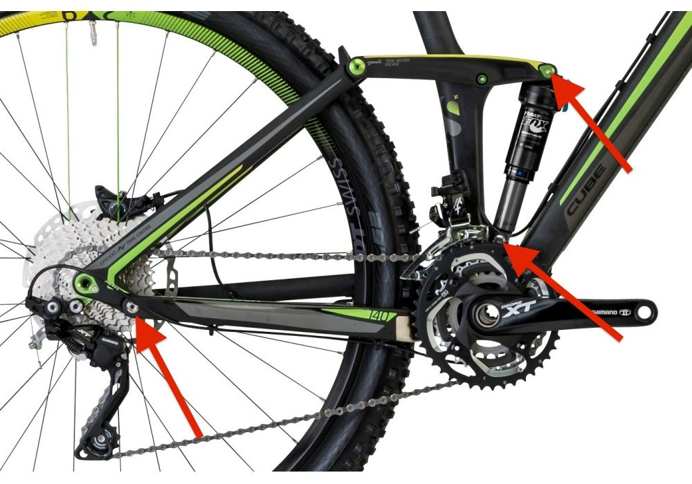

Ich habe heute erstmal alle Hinterschrauben nachgezogen, da ich seit kurzem immer ein Knacken beim Einfedern hatte. Wie vermutet war eine der Schrauben des Hinterbaus etwas lose, vielleicht schon ein Montagefehler.
Auf den farbigen (bei mir grün) schrauben steht ja das Drehmoment direkt drauf. Auf den silbernen Schrauben am Dämpfer und die in der Nähe von der Hinterradachse sind steht allerdings nichts drauf.
Mit welchem Drehmoment würdet ihr diese anziehen?
Hier sollte eigentlich was drin stehen ... ist aber noch nicht auf Stand.
http://www.cube.eu/fileadmin/user_upload/documents/bedienungsanleitungen/Torque_Settings.pdf
Würde am Horstlink auch 8 Nm empfehlen. Am Dämpfer die in der Cube-Liste.

10-12Nm ist beim Dämpfer Oben viel zu viel, da dort eine Aluschraube ist! Dort nur mit 8Nm!
Besorg dir schon mal vorsichtshalber eine Ersatzschraube. ;)

Die Liste ist leider von 2011 und das neue Stereo gibt es erst seit 2013. ;)
Hatte ich ja entspr angemerkt. Habe meinen Dämpfer nach dem Service wieder eingebaut und die Schrauben mit diesen Momenten befestigt 10-12 oben u. 8-10 unten.
ups .... sorry, habe mich vertan. Genau umgekehrt oben/unten
