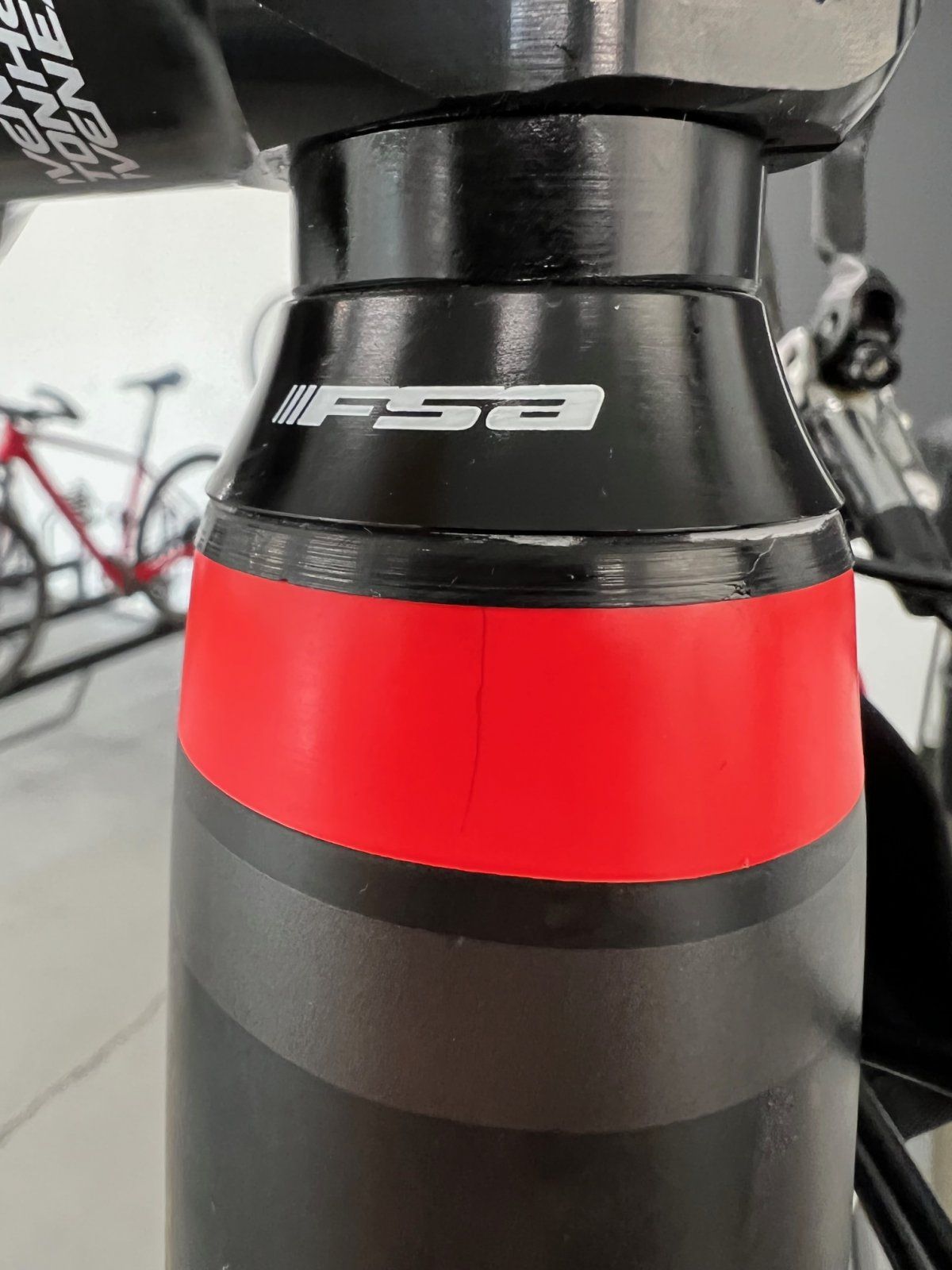

Interessant, ich habe den gleichen Rahmen in M hier seit einiger Zeit stehen und bin das Rad nicht mehr gefahren, wegen vermeintlichem Riss im Head Tube. Ich habe bisher auch nichts gemacht, da Zweitrad. Obwohl über die Zeit auf SRAM X01 12-fach und DT SWISS EX 1501 umgerüstet und daher schnelles, leichtes bike. Über den Cube Händler habe ich auch nichts mehr bekommen. Bei https://www.schlierseer-bikeparts.de/fully?lightbox=dataItem-k333rx661 gibt's den Rahmen nur noch in S. Bringt also auch nichts.

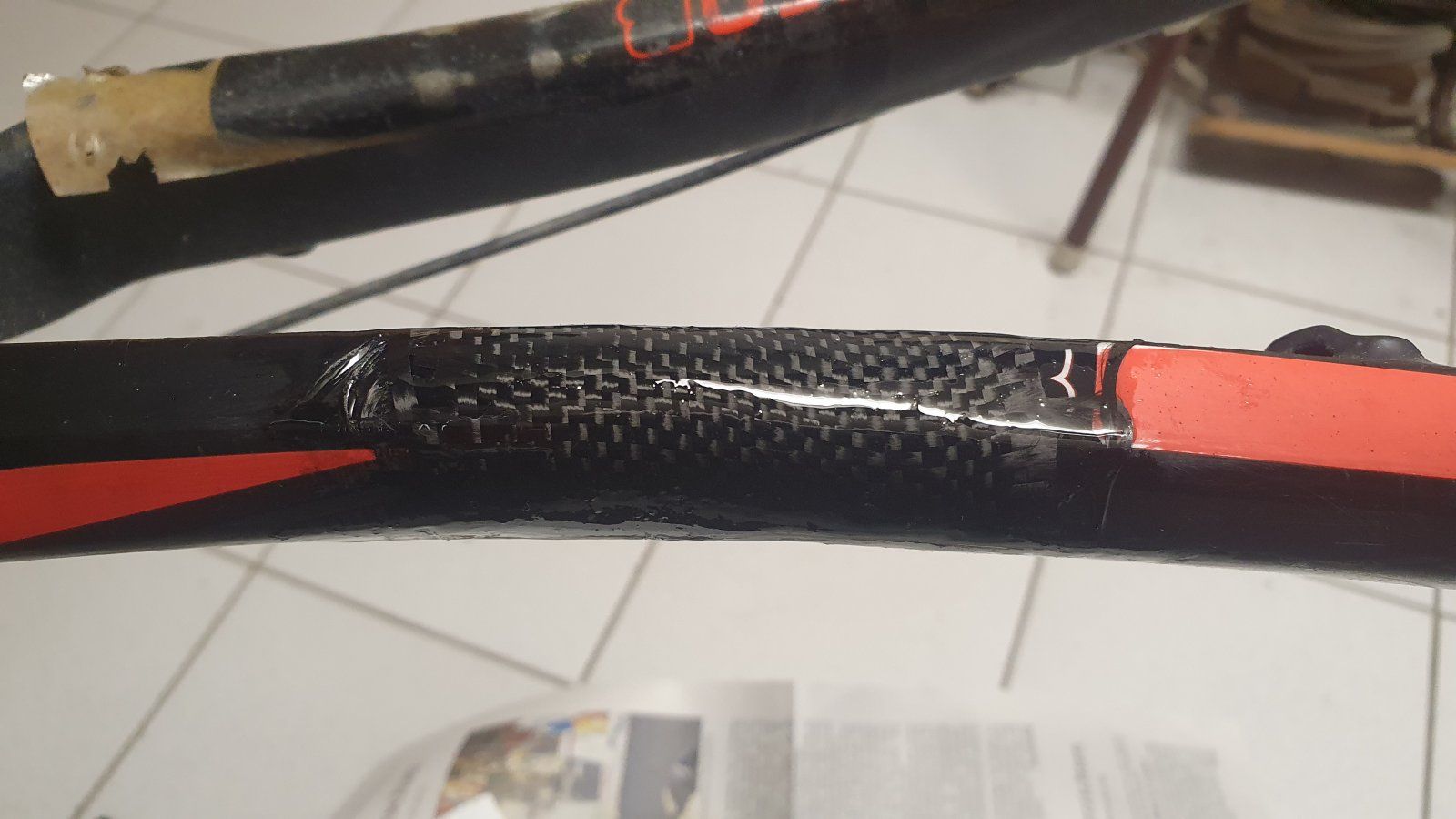

Der Rahmen wird jetzt von den Jungs hier (https://eastbenchcomposites.com/why-ebc/) repariert. Durch die 2 Farbigkeit, wird es nicht mehr so schön aussehen, wie vorher, aber es kommt hier auf die Funktionalität an (Zweitrad).
Beim Sanden haben sie noch festgestellt, dass im Head Tube eine Naht von oben nach unten geht, was generell ein Schwachpunkt sein kann. Sie werden also den patch sicherheitshalber von oben bis unten ziehen.

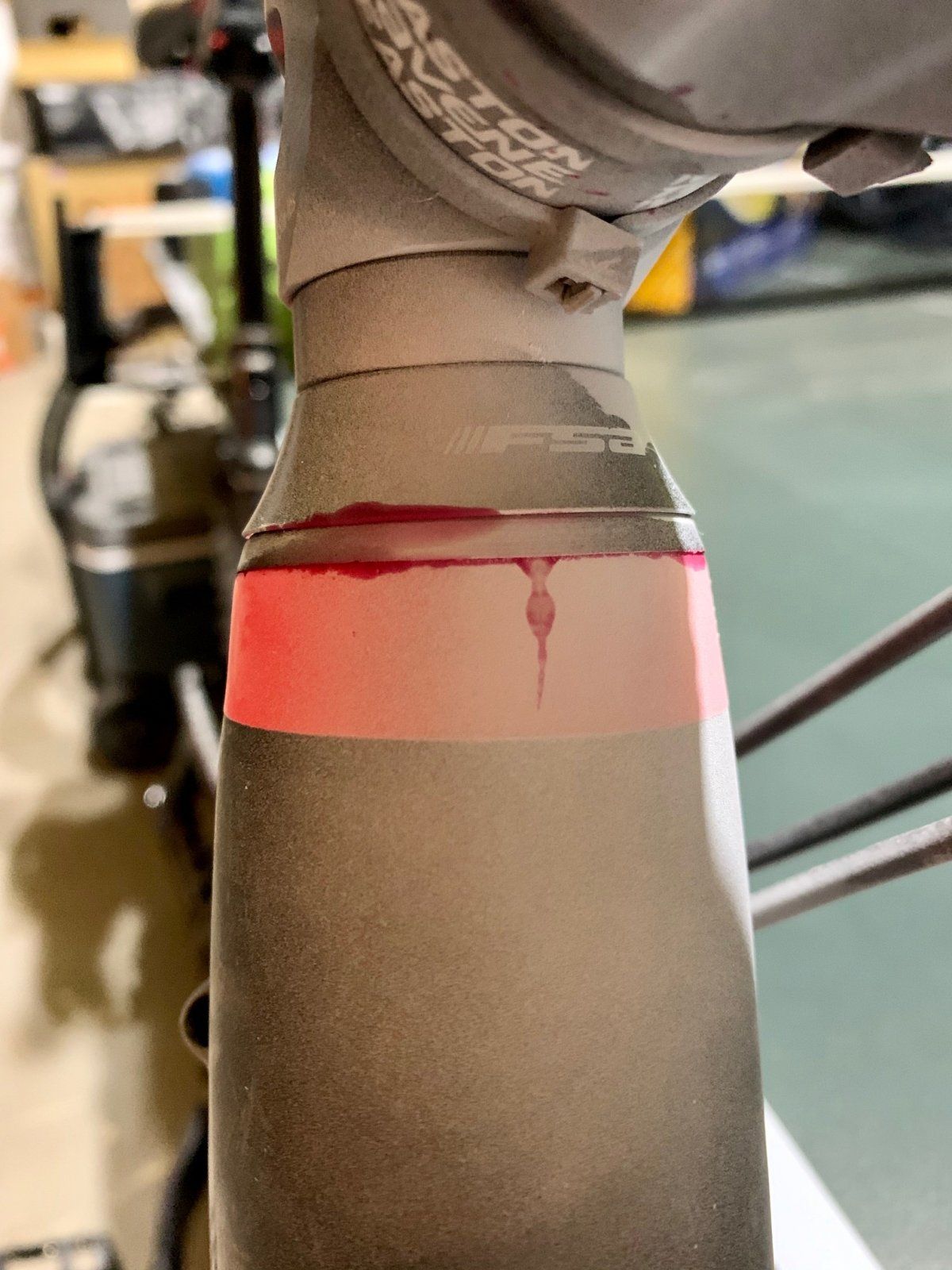

So, die Carbon-Reparatur des Steuerrohrs ist fertig.
Vorher:
Nachher:
Ich werde dann mal alles zusammenbauen, testen und dann hoffentlich das Rad über den Sommer nach Deutschland mitnehmen und dort ein bisschen die Taunus und Kreuznach Trails fahren.
