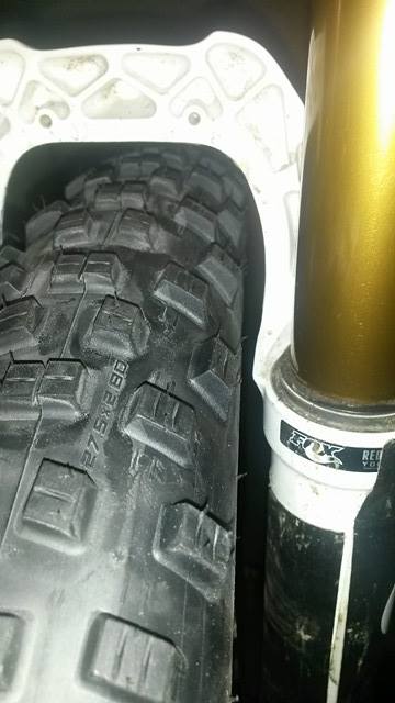

So, ich habs jetzt einfach mal in Angriff genommen. Das Vorderrad ist aufgebaut und passt recht gut in 650b Fox 36 mit 160mm von 2015.
Felge ist die P.O.G. PG-X50 geworden. Der darauf verbaute 2.8er Nobby Nic misst genau 70,44mm bei 1,5 Bar ohne Schlauch.
Pro Seite sind, wie erwartet etwas 5-6mm Platz, nach oben locker 2 cm.
Zur Verarbeitung der Felge muss ich sagen, dass ich schon Besseres verbaut habe (sie ist nicht 100% rund), was dann aber auch entsprechend teurer war. Die 29,90 sind absolut ok für ne Versuchsfelge und erfordern dann halt etwas Feingefühl beim Aufbauen.

finde die 50mm Felge sehr gut..perfekt rund ist sie nicht aber um denn Preis kannst nix falsch machen
das höhere gewicht ist auch nicht wirklich zu merken beim fahren
da legt man gut und gerne über 100 euro hin für ein vergleichbares Produkt
