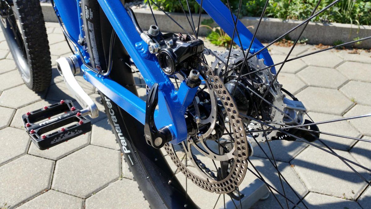

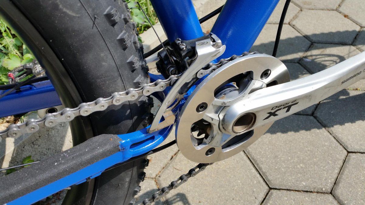

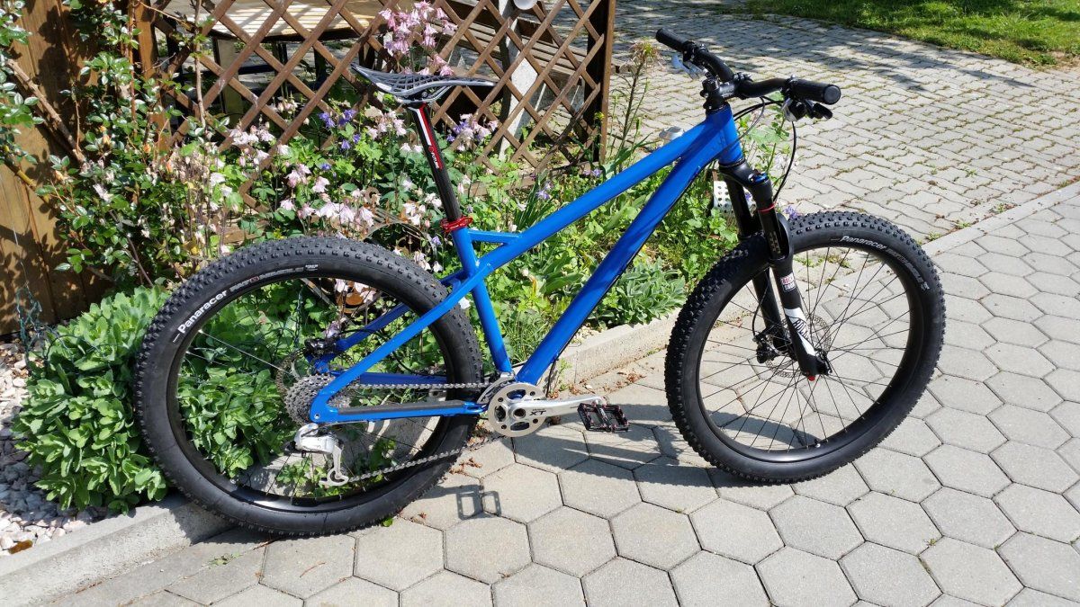

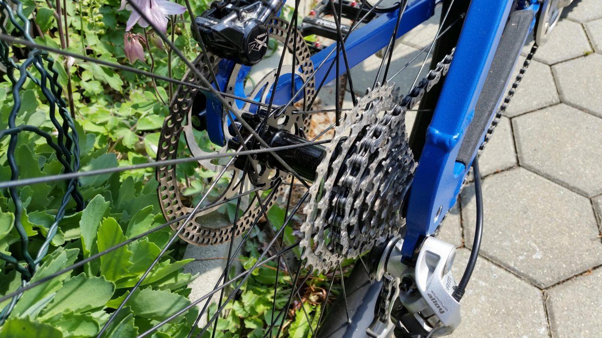

Ist jetzt leider kein schönes Bild aber ich hab gerade auf11 fach umgerüstet und ne leichte Kurbel montiert... So hab ich knapp 500g eingespart.
Vorne ist ein 29x3.0 DW drin, ohne Probleme und hinten 27.5x2.8 geht knapp aber geht auch problemlos.
Ja, ist gebastelt aber funktioniert sooooooo geil dass ich nie wieder etwas anderes will.
Die Geometrie hat sich an aktuelle AM bzw. Enduro bikes angepasst in Sachen Radstand, Lenkwinkel etc. Das Teil fährt sich einfach toll. Jetzt kommt noch eine 10mm Steckachse rein...
Aktuell 14,3 kg mit der fox34 150mm.
Offensichtlich hat das mit dem Bild von Drop Box nicht geklappt...
Das Problem mit dem niedrigeren Tretlager hab ich mit 29+ vorne gelöst (damit gleicht es sich halbwegs aus, und die Gabel bringt sogar noch ein bissl mehr Höhe rein. aktuell beim Trance x1
Tretlagerhöhe 34,5cm +1cm
Radstand ist jetzt knapp 117cm +3cm
Lw 65,5° -4°
Gewicht ist dort wo es vor dem Umbau als klassisches 29er war 14,3 kg bei den Reifen gehen sicher noch 300-400g ohne große Einbußen.
Ps danke fürs posten des Bildes

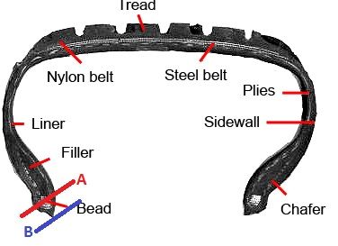

Das wird jetzt wahrscheinlich peinlich, aber was bedeuten die 2ten Werte (3 stellig in mm)?
Ich suche nämlich einen 27,5" Reifen der sehr hoch baut und dafür nicht zu extrem breit. Da bin ich eben beim recherchieren auf diese Liste gestoßen! Danke schön mal!
Oben Unten
