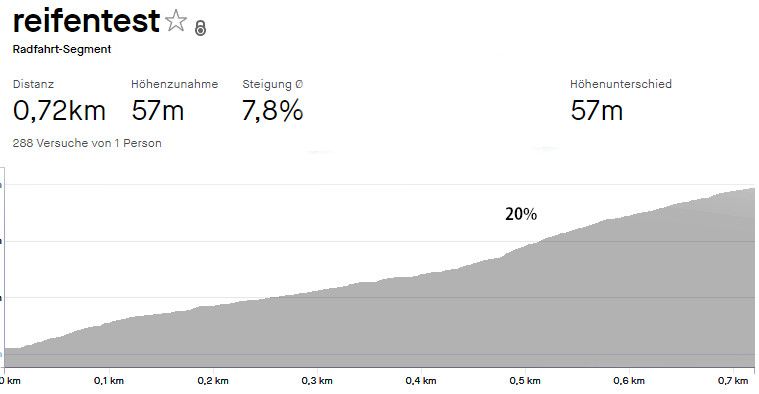

Unterschied von RaceKing zu Xyno Trail ist also geringer als Xyno Trail zu Xyno Soft - korrekt?
Wenn du es dir ausrechnest, dann sind es im ersten Fall 3% mehr an Leistung und im zweiten Fall 4%.
Was wir aber nicht wissen, ist die Versuchsanordnung. Der gemessene Wert ist die Gesamtleistung. Wenn die Teststrecke bergauf geht und entsprechend die Geschwindigkeit nicht so hoch ist (-> Luftwiderstand wird vernachlässigt), dann ist die Gesamtleistung die Leistung zur Überwindung der Gravitation plus die Leistung zur Überwindung des RoWi. Wie da die Verteilung ist, könnten wir ausrechnen, wenn wir die Gesamtmasse und den gesamten Höhenunterschied wissen würden. Man kann aber annehmen, dass der Anteil zur Überwindung der Gravitation eher der größere ist, außerdem ist dieser weitestgehend konstant, weil die Gewichtsunterschiede der Reifen an der Gesamtmasse im Promillebereich spielen. Daraus folgt, dass der Unterschied in der Gesamtleistung auf den Unterschied im RoWi zurückzuführen ist und dass dann der RoWi zwischen RaceKing und Xyno Trail um mindestens 6% zunimmt (wäre 6%, wenn die Leistung zu gleichen Teilen für RoWi und Schwerkraft aufgewandt wird) und zwischen Xyno Trail und Xyno Enduro um 8%. Wenn der Anteil der Leistung, der für die Schwerkraft draufgeht, noch größer ist, dann wird entsprechend der Unterschied im RoWi größer. (Zusätzlich: der RoWi verteilt sich auf VR und HR, wobei bergauf der deutlich größere Anteil vom HR kommt; trotzdem, da der Beitrag des VR konstant ist, ist der Unterschied am HR nochmals größer. Wie genau, könnte man sagen, wenn man die Gewichtsverteilung zwischen VR und HR wüsste, wofür man Steigung und Schwerpunktlage wissen müsste.)
ist alles so wie es das gerät angibt.
anstiege sind variable steigungen und es wird auch mit variablen watt gefahren.
bei der methode ist nur die Trittfrequenz fest (nach musik) und die strecke mit start und stopptaste.
werte gelten natürlich nur für mich und diesen anstieg aber so weiss ich live und in farbe was ich plus minus treten muss. alle anderen müssen fühlen oder ausrechnen. oder leiten sich hier evtl. was ab.
...alle anderen müssen fühlen ....
und dann kommen solche FakeNews raus:
... Für mich rollt der Enduro besser bzw. zumindest nicht schlechter.
Und wurde dann ja sogarvon anderen Usern im Conti-Reifen Thread schon als valide Quelle angeführt ....
Schönes Beispiel wie sich Fake-Behauptungen verbreiten können ....
Aber es behaupten ja auch heute noch User, dass Conti nicht tubeless geht, die Karkasse hölzern ist, etc.pp. und alles mit Bezug auf uralte Posts anderer User hier...
Ich kann das ganze ja mal auf schotter durchspielen aber eine schotterstrasse ist so unglaublich individuell verschieden schnell. Gerichtlich zulässiges feuchte messgerät hätte ich aber. 😅
Idealerweise würdest du vorher jedes Mal mit Bike auf die Waage steigen und das Gewicht dazu dokumentieren. So könnte man den Anteil fürs Gravitationspotential aus den Leistungen leicht ausrechnen und wüsste dann, was in den RoWi fließt.
Da RoWi und Schwerkraft unabhängig von der Geschwindigkeit sind und man den Luftwiderstand wahrscheinlich bei der Strecke ganz gut vernachlässigen kann (bzw. der ja auch immer ähnlich ist, solange du da nicht mit Bremsfallschirm rumfährst, und also keinen qualitativen Unterschied macht, wenn man davon ausgeht, dass er halt verhältnismäßig klein ist), ist das recht egal, wie die Leistung über die Strecke schwankt, der Mittelwert ist aussagekräftig. 👍
Was VR und HR angeht, würde ich denken, dass das VR bei der Strecke wahrscheinlich weniger als ein Fünftel zum RoWi beitragen sollte. Sprich selbst wenn man es nicht genau weiß, aber der Reifen vorne immer gleich ist, dann würde ich mal der Einfachheit halber so rechnen, dass der fragliche Reifen hinten 90% vom RoWi beiträgt und man macht keinen bedeutenden Fehler.
Jetzt wär es eigentlich nicht mehr weit zu genauen Werten für den RoWi der einzelnen Reifen. ;)
