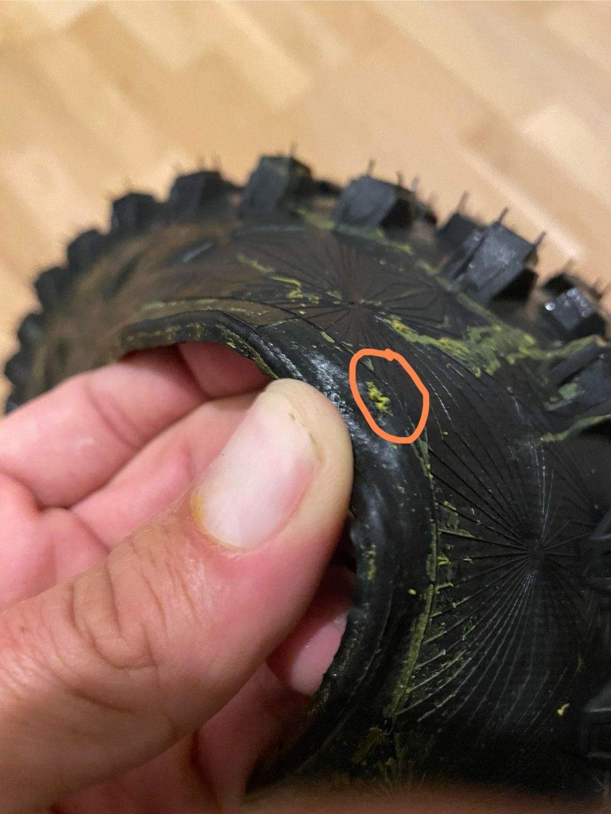

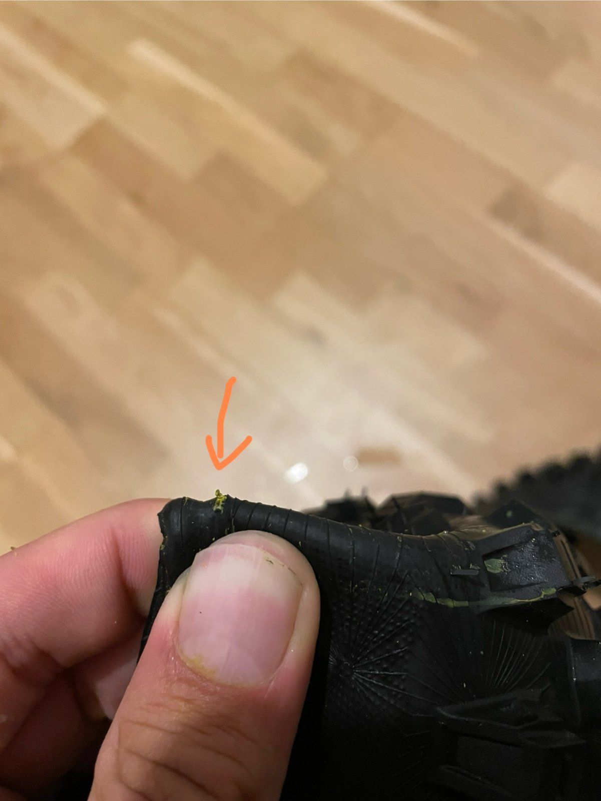

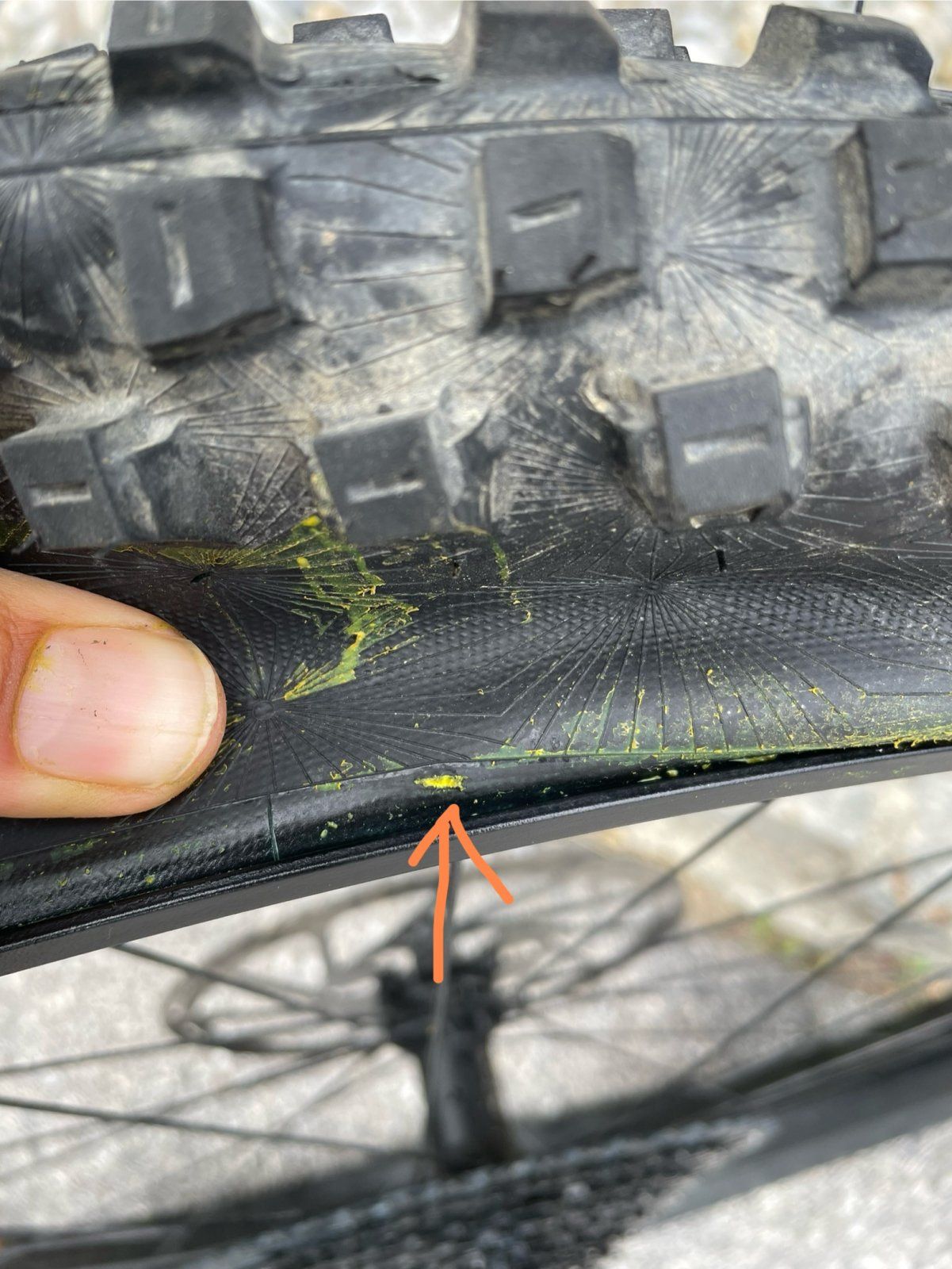

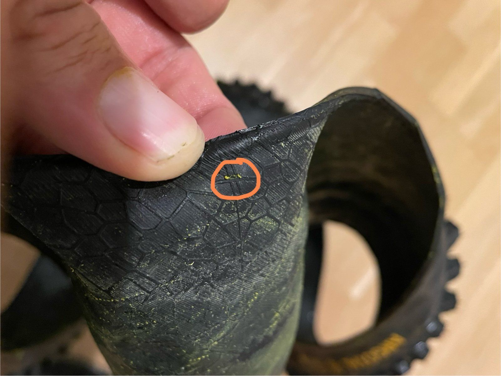

Hab mir beim Argotal Trail einen mini Schnitt, vermutlich durch die Felge(?) bei einem Drop, gleich noch am ersten Tag eingefangen. Wollte die Milch nicht mehr abdichten, da bei mehr Druck es immer wieder rausgespritzt hat. Kann man da noch was machen mit Kleber ö. ä. oder nur noch mit Schlauch?

Die Stelle ist doof...hatte ich mal vor paar Jahren auch mal. Mit Salami war der Reifen insgesamt nimmer dicht, weil der Mantel nicht mehr richtig in die Felge sprang und für einen Mantelpatch war es auch zu weit außen. Aber probieren kannst es ja mal, kostet ja nicht die Welt.
Du kannst ein Stück Schlauch von der inneren Seite drauf vulkanisieren. Mach ich regelmässig bei Snakebites.
hab glaube keinen kaputten Schlauch da, aber das werd ich mal probieren. Da der Schnitt so klein ist dachte ich probiere mal Sekundenkleber. Sollte vll auch gehen oder?
Sekundenkleber wird wohl nicht lange halten, da zu spröde. Würde auf der Innenseite einen normalen Flicken drauf machen. Abstand zum Rand scheint groß genug zu sein damit er hält.
Hatte gehofft vll so etwas mehr stabile Haftungsfläche für die Milch zu bekommen, damit die dann dichten kann. Bin eh erstaunt, dass so einen Minischnitt die nicht schafft… hab aber auch selbst noch wenig Erfahrung mit tubeless.
Vielleicht auch doch zu wenig stabile Karkasse gewählt. Dachte die wären da oft extra verstärkt, aber vielleicht nicht die Trail.
