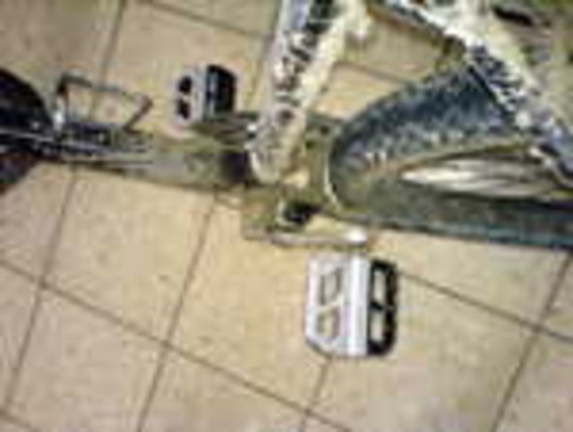

Und irgendwer wollte mal ein Bild vom montierten HAC5 sehen. Hab heut mal ein Bildle gemacht
Das war ich, danke für die Bilder.
Ist das einfach eine Schale die mit einem Gummi an den Vorbau oder Lenker geklemmt wird? Toll das jetzt auch eine Vorbaumontage möglich ist. Sieht aber etwas wackelig aus, oder täuscht das.
Ich finde da hat sich Ciclo schon mal verschlechtert. Hab noch eine "alte" Hac4 Lenkerhalterung. Die neuere auch mit Gummis befestigt und viel höher als die alte find ich schlechter.
Gruß
Steffen
ps. Kann jemand mal seine .tur vom Hac5 hier reinstellen?
Ja, das ist die Lenkerhalterung, die einfach um 90° gedreht wird. Ich hab sie momentan noch mit Gummis dran, werde aber hoffentlich heute noch lange Kabelbinder bekommen. Mit dem Gummi ist es echt ziemlich lummelig. Da weicht der HAC bei jedem Tastendruck aus.

@Torsten: Hab ihn gerade eben mit Kabelbinder fixiert. Dennoch lummelt der HAC daruf rum. Allerdings weicht er nicht mehr aus.
@checkb: guckst du ...
Weiss aber nicht, ob das die optimalste Stelle für die Montage ist. Da es mein erster TFM ist, empfand ich dies als sicherste Stelle.
