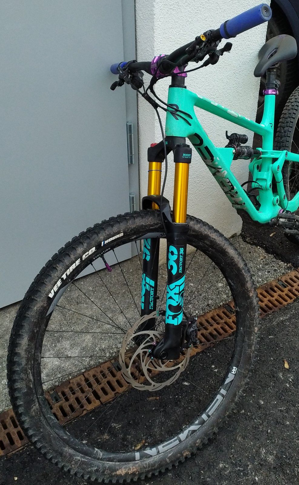

Wer noch Gute decals für seine Gabel braucht, dem empfehlt ich den Shop hier:
https://readu.aliexpress.com/store/2961195?spm=a2g0o.order_list.0.0.21ef5c5f5H77m8Aufkleber sind wirklich stabil und sehen auch echt gut aus.
