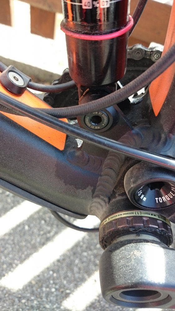

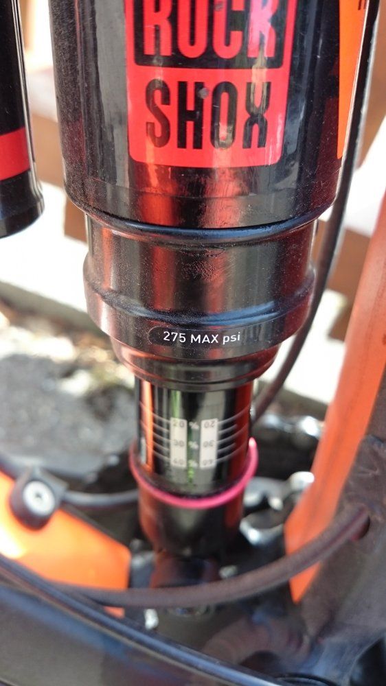

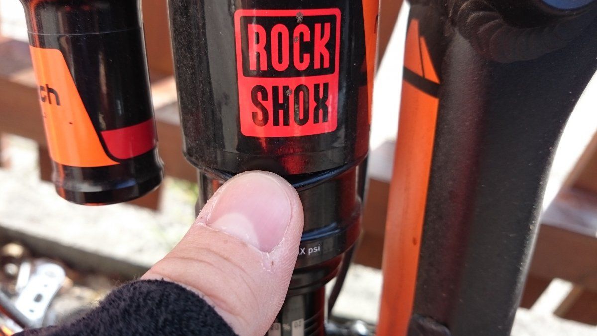

Habe ein 2015er Strive Al 6.0 und bisher keine Probleme gehabt.
Heute Bike aus dem Keller geholt und gesehen das der Dämpfer sifft. Luft hält er soweit und funktionieren tut er eigentlich auch wie er soll. Mir ist aufgefallen dass der untere O-Ring vom Dämpfer an einer Stelle raus kommt. Anbei mal ein paar Bilder dazu. Der SS ist auch noch das 2015er Modell, funktioniert bisher aber noch einwandfrei. Gibt es von Canyon evtl in Richtung SS schon eine Tauschaktion für die 15er Modelle? Werde am Montag mal beim Service anrufen und fragen was wegen dem Dämpfer passieren soll.

Das der Monarch anfangs so siffig ist ist normal. Der kommt ab Werk mit einer dicken Fettpackung. Wegwischen und gut ist. Die sache mit der Dichtung ist schwer zu erkennen aufgrund deines Fingers :-D
Hab ich in der Eile gemacht ;)
Der O-Ring steht an der Stelle leicht raus, und sobald man mit dem Finger darüber streift kann man ihn leicht runterzuehen. Wie auf dem Bild mut dem Daumen zu sehen ;)
