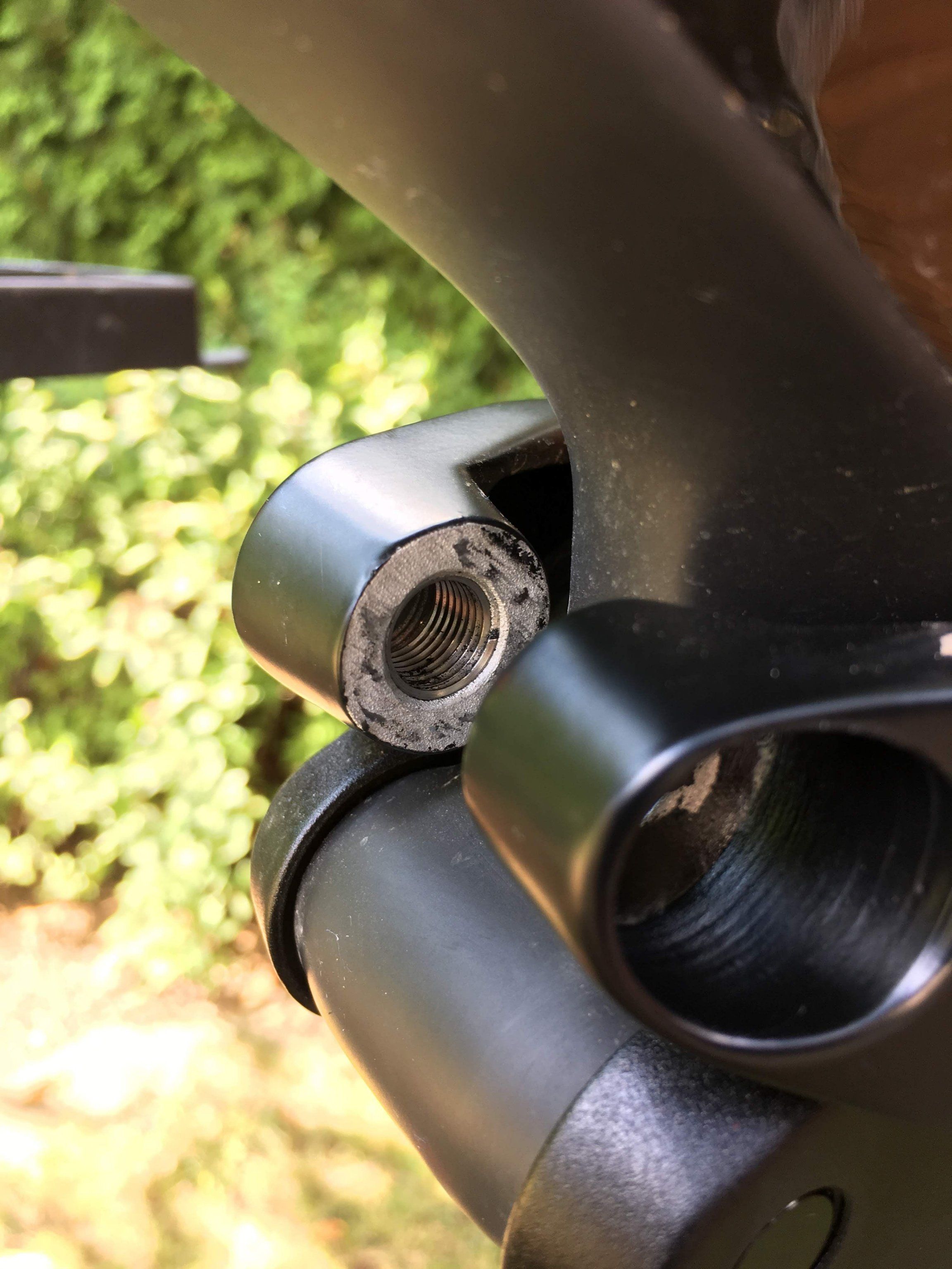

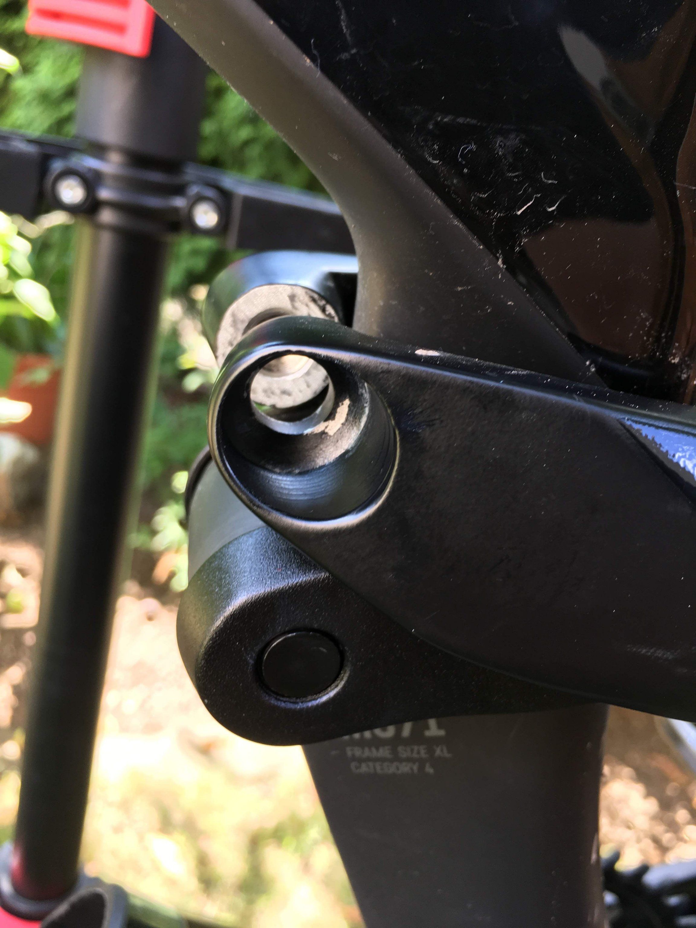

Auf der Suche nach einem Knarzgeräusch habe ich u.a. den Dämpfer demontiert. Die Schleifspuren sehen für mich nicht ganz normal aus. Deshalb meine Fragen in die Runde:
1. Was haltet ihr davon?
2. Gibt es irgendwelche Tipps, dass die Abnutzung hier nicht zunimmt?
3. Ich habe jetzt alle Kontaktstellen gefettet - ok oder kontraproduktiv?
