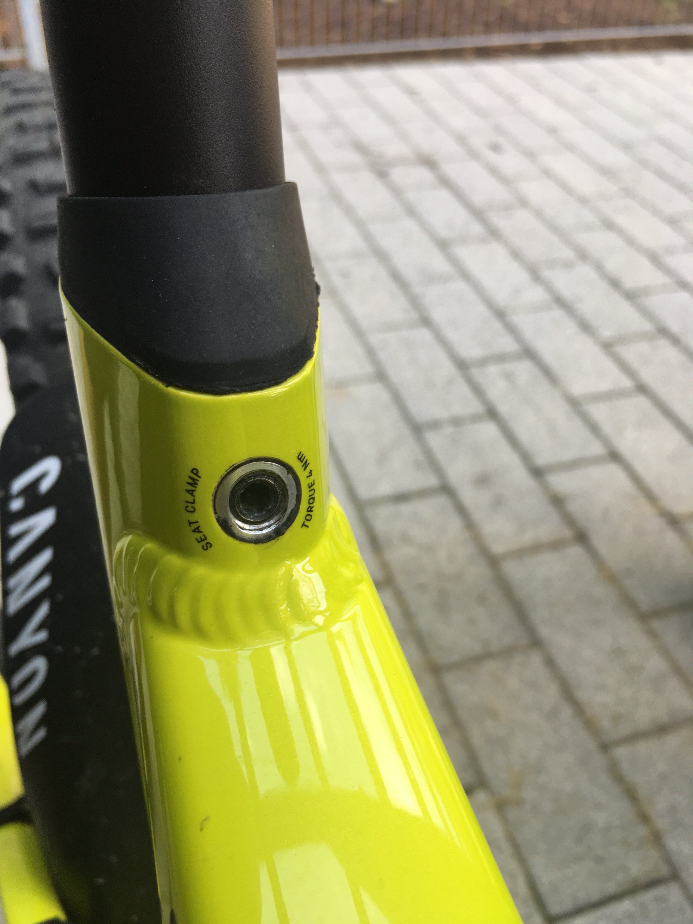

Kann canyons Lösung bestätigen, mit 243er eingeklebt hält die Schraube und damit die Stütze.
Für den Alltag, z.b. mal schnell die Ausrichtung des Sattels korrigieren, fällt wohl flach...
Hätte man wohl mit eine Madenschraube mit selbsthemmendem Feingewinde konstruktiv besser lösen können.
So sieht es nur gut aus, nur die Funktion hinkt hinterher.
Mit Loctite scheint es bei mir jetzt auch ok zu sein. Nur verstellen geht mal nicht so eben, das war im Urlaub echt bescheiden...

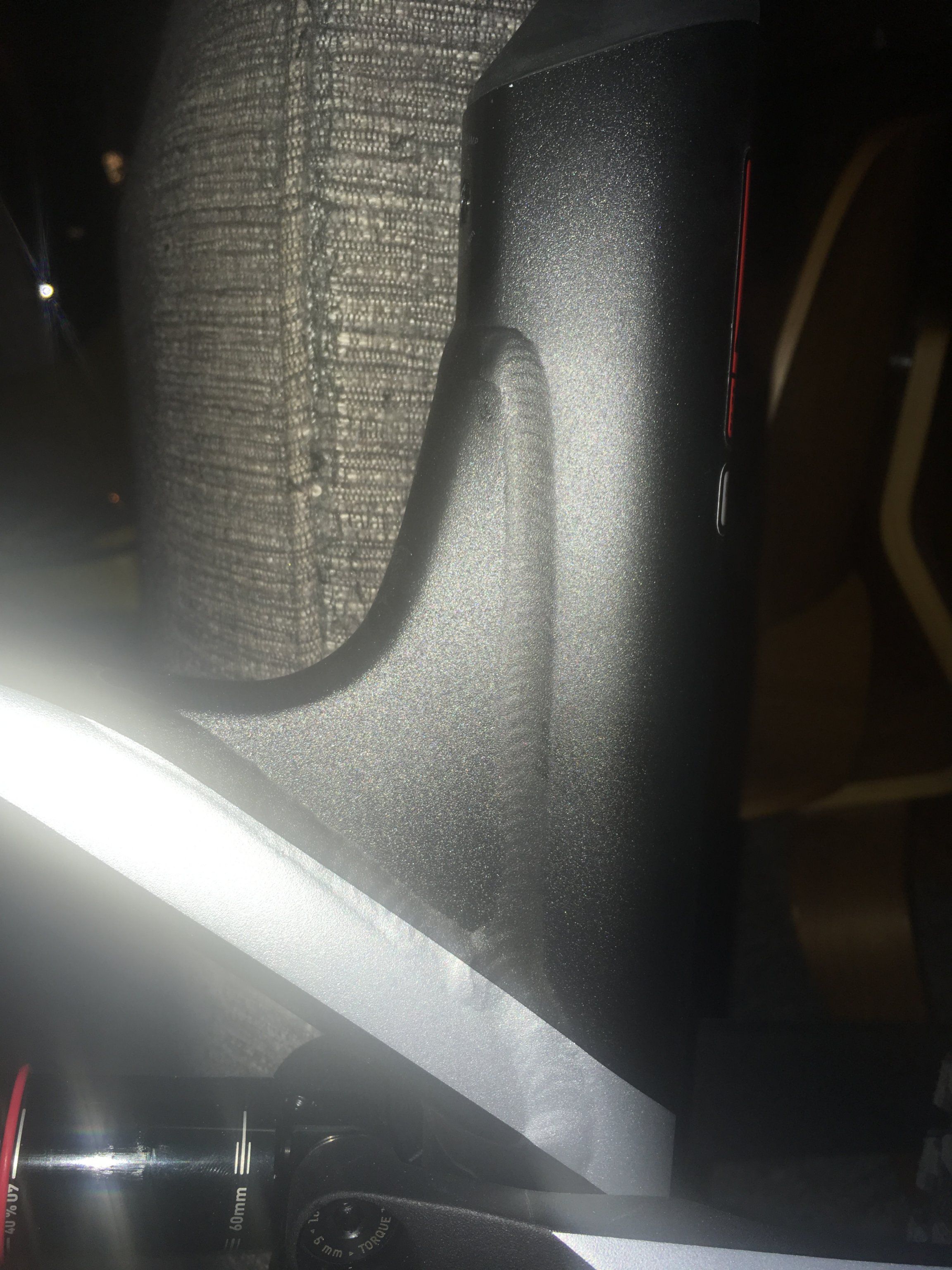

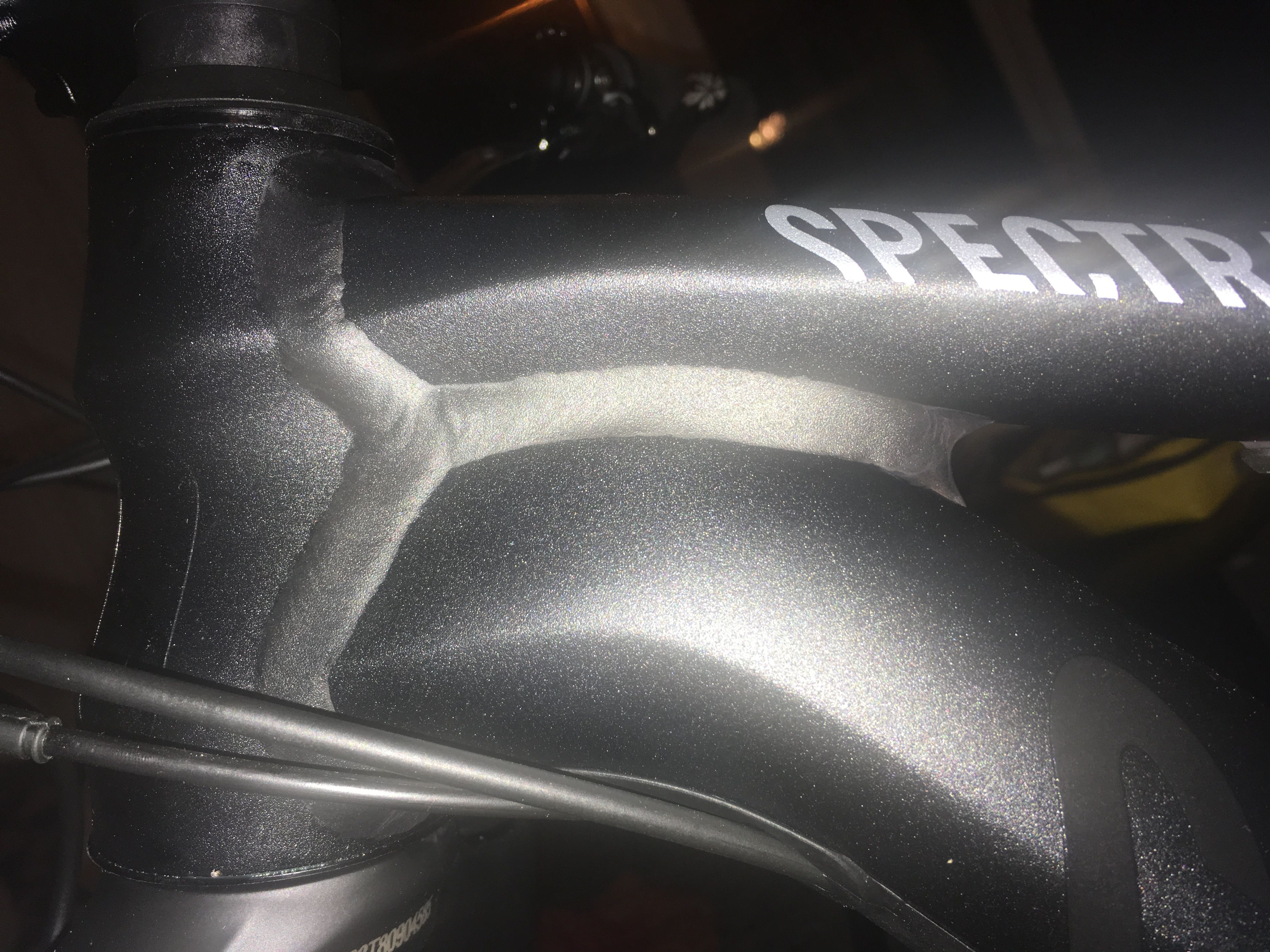

Welche hässlichen Schweißnähte? Finde die echt gelungen bei meinem Rad.
Und...
Die sieht man übrigens beim Fahren nicht.

Die Schweißnähte sehen auf deinen Bildern wirklich besser aus , auf der Homepage stechen sie um einiges mehr heraus
