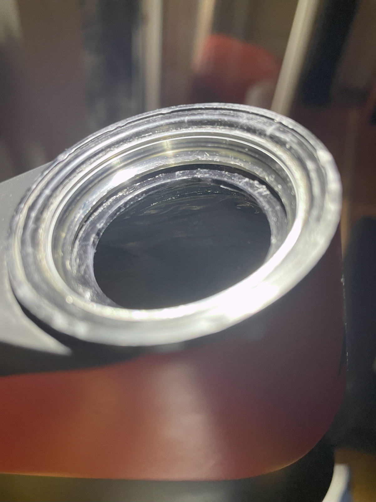

@Jochen_P81: Dann hast du also den gesamten Steuersatz ersetzt. Hoffe, der Acros hält etwas länger. Die von Acros verwendeten Lager stehen hinsichtlich Haltbarkeit doch immer mal wieder in der Kritik.
Für den Fall, dass jemand nur die Wälzlager des Satzes tauschen will, ist aber nicht nur die Lagerhöhe entscheidend. Auch der passende Winkel des Lagersitzes auf dem Gabelkonus und im Steuerrohr sind relevant.
Hope verwendet bei IS52/40-Steuersätzen Wälzlager mit 45x45°Sitzwinkel. Cane Creek 36x45° - sprich der Sitz auf dem Gabelkonus weißt einen anderen Winkel auf als im Steuerrohr. Acros schweigt sich hier leider aus.
Daher ist bei Nachrüstlagern von z.B. Endurobearings oder anderen Anbietern Vorsicht geboten! Andernfalls funktioniert die Einstellung des Steuersatzes nicht und man ruiniert sich nebenbei auch noch den Gabelkonus.
