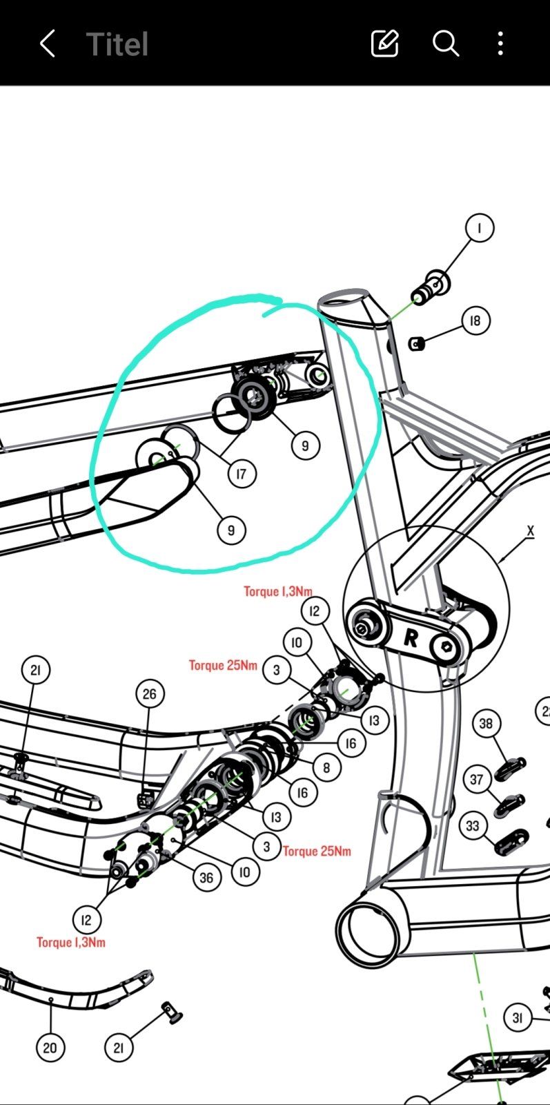

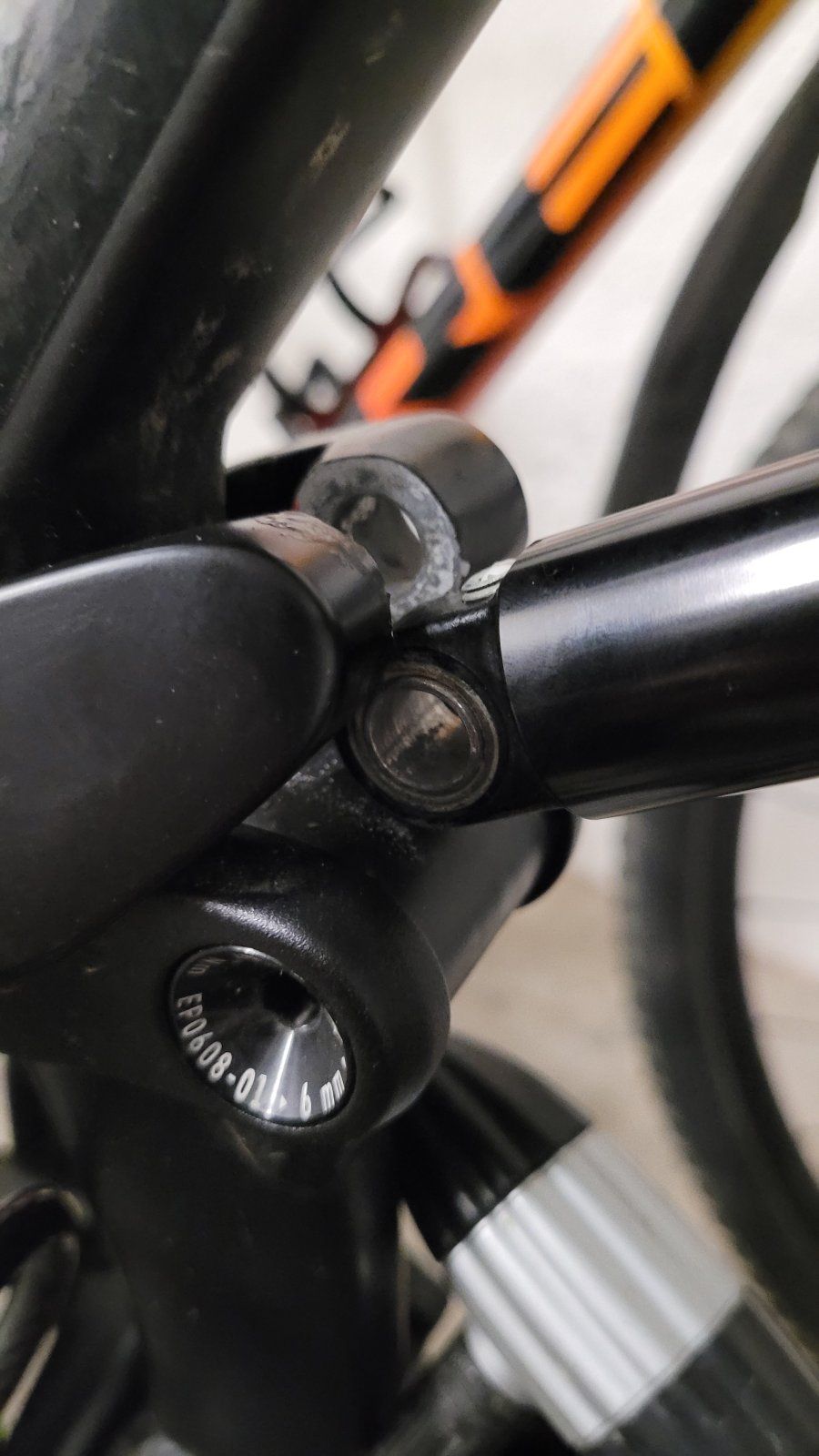

Bei meiner letzten Ausfahrt mit einem Canyon Spectral AL 2019 hat sich während der Fahrt der Bolzen gelöst, der den Hinterbau mit dem Dämpfer verbindet (siehe Explosionszeichnung). Mit viel Glück habe ich im Matsch den Bolzen (1) gefunden - jedoch sind die Unterlegscheiben und Dichtungsringe (Teile 9 & 17) nicht mehr auffindbar gewesen.

ich glaube, du irrst dich, was die Zuordnung der Teile 17 und 9 anbelangt. Diese Teile befinden sich zwischen Sitzstrebe und Umlenkhebel. Und der Umlenkhebel ist bei dir ja noch an der Sitzstrebe dran. Du hast die Schraube verloren, welche den Dämpfer mit der Sitzstrebe verbindet. Und da ist nichts zwischen Dämpferauge und Strebe. Keine O-Ringe und keine Scheiben. Schau dir mal die Explosionszeichnung genauer an. Die Teile sind sind eine Vernbindung weiter hinten eingezeichnet. Der Bolzen 1 geht nicht durch die Teile 9 und 17. ME hast du gar nichts verloren. Einfach wieder reinschrauben und gut ist.
Beim CF schaut es so aus. Da ist nichts zwischen Dämpfer und Strebe...
Vielen Dank für den Hinweis @sunabsolute - Du hast natürlich völlig recht! Da habe ich nicht ordentlich hingeschaut. Dann werde ich Lager säubern und einfetten und wieder zusammenschrauben - vielleicht mit etwas Loctite 243 damit mir das nicht wieder passiert 8-)
