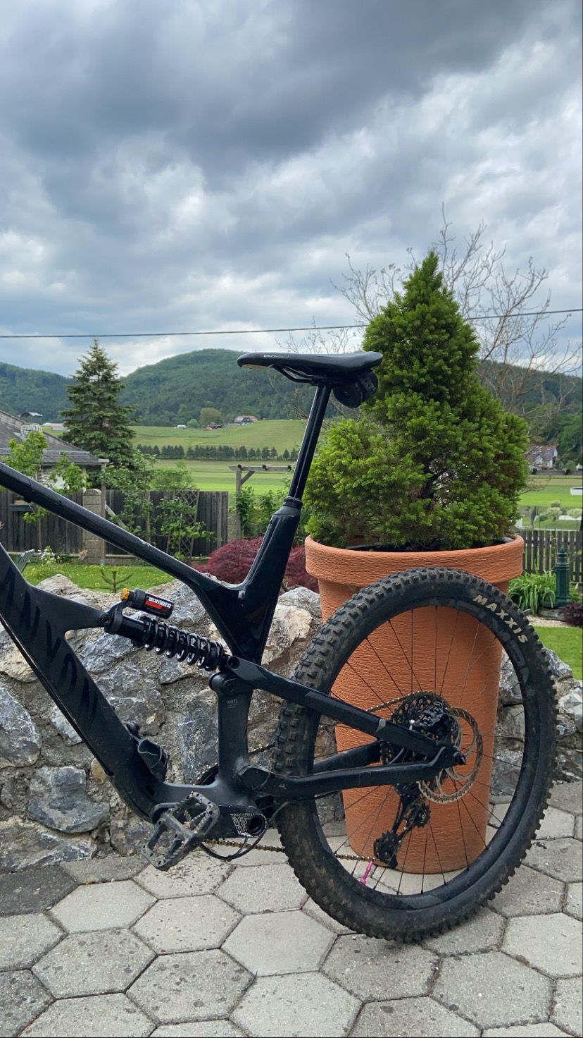

super, danke! Dann sollte eine OneUp mit 210mm auch komplett in einen XL Rahmen passen.
Grüße
Das passt ohne Probleme. Habe ich heute gemeinsam mit einem Marzocchi Bomber CR in einem XL CF8.0 montiert. Kurz ging es etwas schwer aber wenn man den Punkt überwunden hat ist sie drinnen ?
