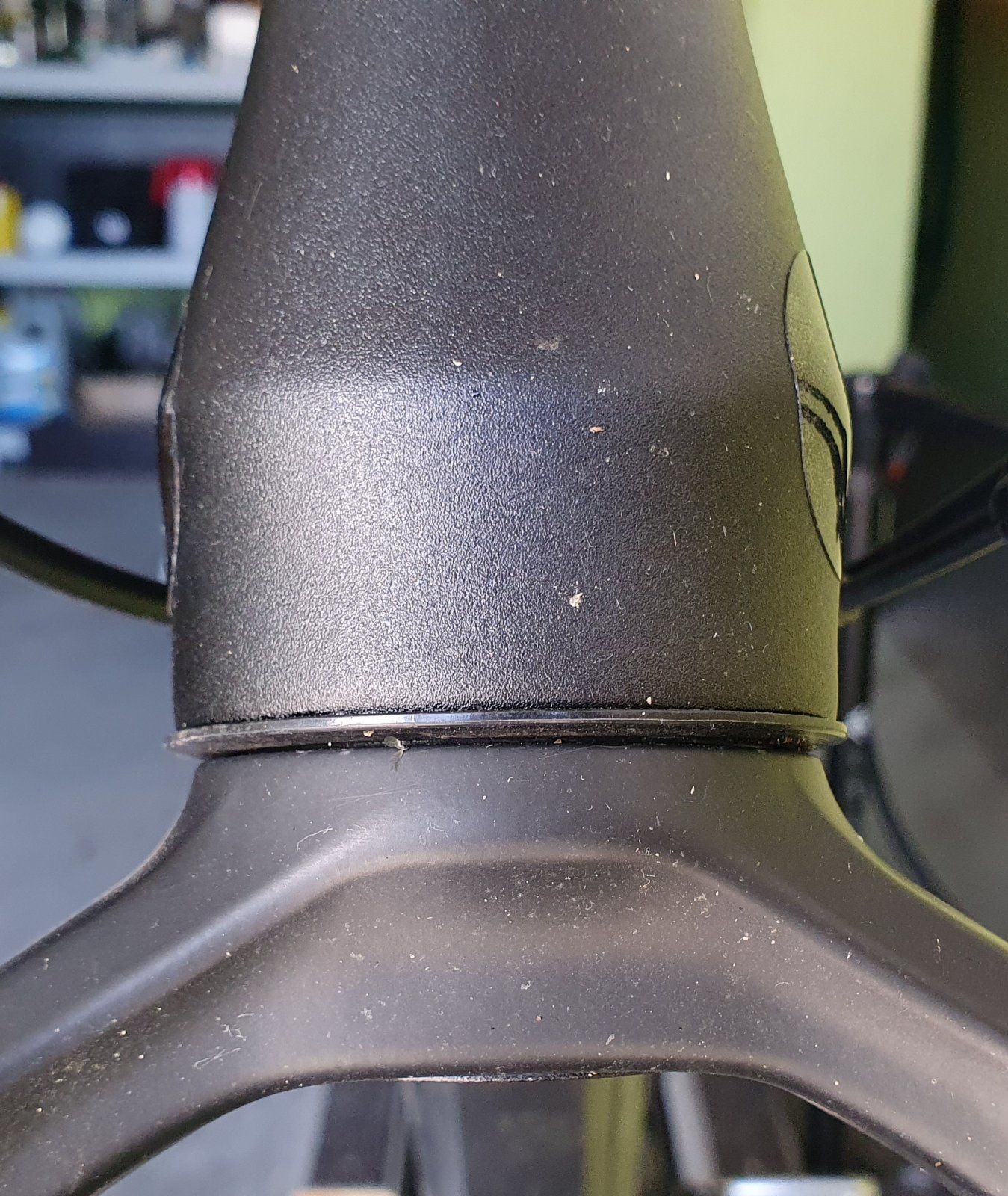

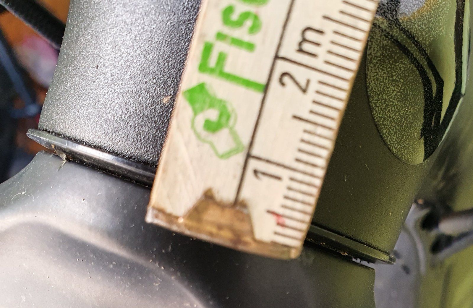

letzte Foto nochmal von etwas weiter tiefer aufnehmen. Dadurch das du schräg nach unten fotografierst, wirkt das Spaltmaß auf dem Foto kleiner als es ist.
So besser zu erkennen?
So, habe gerade noch mal die Schraube so fest gezogen, dass die Lenkung gerade noch genug Spiel hat und flüssig nach rechts und links einschlägt. Das Spaltmaß hat sich aber nicht großartig verändert. Glaube aber das es vorher auch so war. Dank dir dennoch Tbuschi.... für die schönen Fotos :D.
Bei dir scheint das Spaltmaß aber etwas kleiner zu sein.
Kann es sein, dass ich die Gabel mit der Schraube erst einmal richtig fest anziehen muss, damit sie so weit wie möglich nah oben kommt und dann wieder soweit löse, bis die Lenkung leicht und locker einschlagen kann?
@Soulslide
Hast du bei der Demontage den unteren Dichtring des Steuersatzes (Crownrace glaub ich) von der Gabel entfernt? Dann kann so ein Spalt entstehen. Der verschwindet dann mit den ersten heftigen Landungen, nachstellen nicht vergessen. Da gibt es auch Spezialwerkzeuge zum aufschlagen auf das Steuerrohr. Wenn nicht, dann könnte das untere Lager evtl. nicht ordentlich im Rahmen sitzen, sollte sich aber auch mit ein paar mal ordentlich auffedern lösen. Dann natürlich auch nachstellen. Nachdem du aber einen sehr gründlichen Eindruck mit all deinen Umbauten machst, wird der Spalt wohl vorher auch schon gewesen sein. Leider kann ich nicht bei meinem Spectral nachsehen, ich komme erst nächste Woche wieder nach Hause.
Liebe Grüße aus Wien
Danke erstmal für die Hinweise.
Den Dichtring hatte ich nicht entfernt habe alles so wieder eingebaut nachdem ich einen neuen Rahmen von Canyon bekommen habe. Werde bei meinen nächsten Ausfahrten mal verstärkt darauf achten und wir gebenfalls alles schön nachstellen.
NAchdem ich meinen Rahmen wieder aufgebaut habe, kann mir vielleicht jemand bestätigen das bei Ihm auch ca. 1,5 - 2 mm Luft zwischen Steuerrohrende und Gabelschaft ist. (siehe Foto). Ich meine das es so richtig ist, da die Gabel nicht mehr höher ein das Steuerrohr rein geht. Wenn ich die Schraube fester anziehe bleibt die Distanz dazwischen gleich aber ich klemme damit nur die Lenkung ein. Da soll ja nicht so sein, diese muss schön frei läufig (sich ohne Widerstand bewegen können).
Vielleicht kann einer von euch mal kurz nachsehen oder ggf. ein Foto posten.
Sieht bei mir ähnlich aus, kann nichts negatives feststellen (außer viel Blütenstaub) :-)

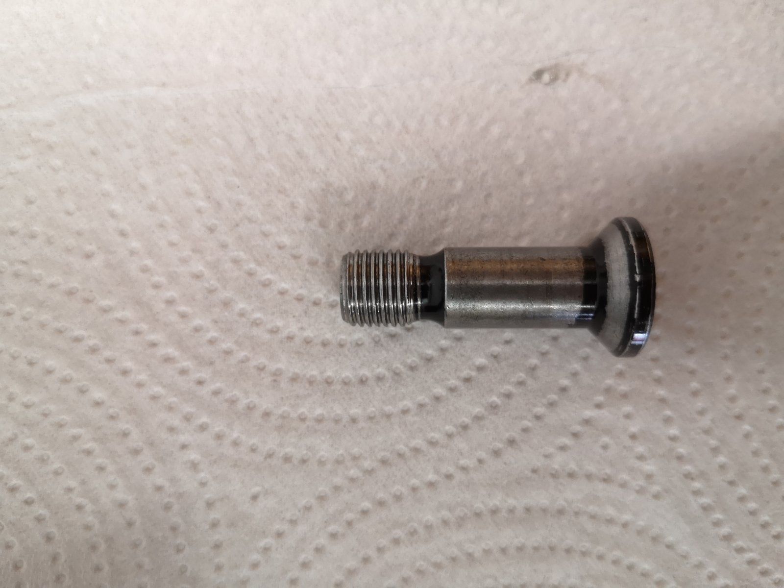

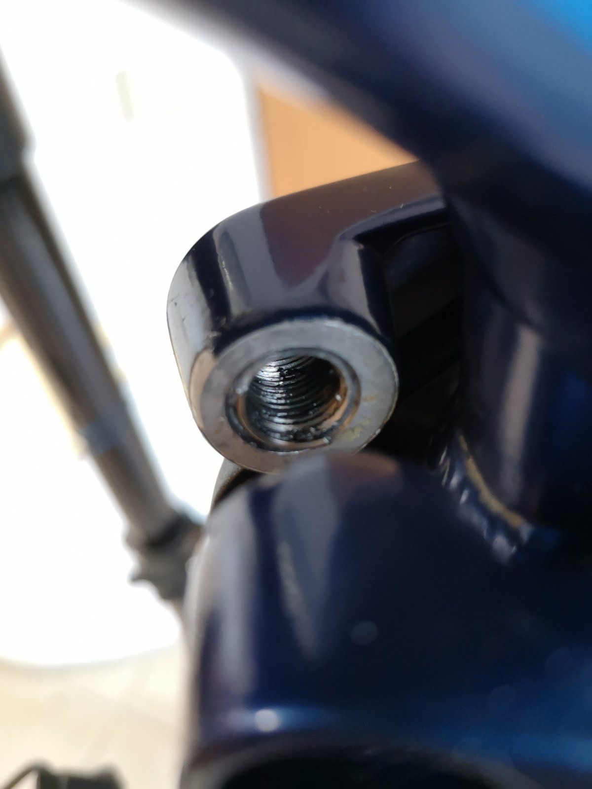

Hallo Leute
Ich habe heute mal wieder meinen hinterbau zerlegt weil er beim pedalieren geknackt hat. Als Ich den Dämpfer wieder eingebaut habe
Ging die hintere schraube relativ schwer rein aber da das bei mir immer etwas schwerer ist habe ich mir nicht viel dabei gedacht. Als ich dann alles fertig hatte und ein paar mal eingefedert habe ist mir aufgefallen das wenn der hinterbau wieder raus kommt es ein schleifendes Geräusch gibt. Dann habe ich den Dämpfer wieder ausgebaut und gesehen das ein kleines Stück vom gewinde im Rahmen ab gebrochen ist (nur ca 5 mm).
Außerdem steht ein Stück von dem Gewinde ab.
. Das gewinde an der schraube ist nicht mehr so "spitz" sondern abgerundet.
Aber der Rest vom gewinde sieht noch normal aus und es sieht auch so aus als wären noch genügend Windungen vorhanden, da maximal die erste windung abgebrochen ist.
Ich würde jetzt das Stück was absteht einfach abzubrechen und die schraube vielleicht noch einmal mit nem gewindeschneider abgehen und dann alles wieder vorsichtig zusammen zu bauen.
Was meint ihr dazu?

Das scheint nicht ganz ungewöhnlich zu sein ich hatte genau dasselbe Problem nach nur ca 1 Woche. Mein Bike war ganz neu und ich hab auch so ein komisches Knacken beim Einfedern gehabt. Also hab ich nachgeschaut und genau das gesehen, was du jetzt anscheinend auch hast....ich würd mal bei Canyon anfragen was die davon halten. Ich hab meinen Rahmen ersetzt bekommen

Wen ich es so mit meinem vergleiche müsste das Spaltmaß passen.
Hallo Superwutze,
es war so wie du gesagt hast, der Gabelkonus war etwas höher auf der Gabel, weiß bis heue nicht wieso er nicht am unteren Ende der Gabel war. Vielleicht ist er beim Ausbau der Gabel (ging sehr schwer raus) etwas nach oben gezogen worden.
Na ja, nach einigen heftigen Buckelpsiten und Schlaglöcher... habe ich unten angekommen ein leichtes Schlagen der Gabel gemerkt. NAchgeschaut und siehe da, Gabel war etwas tiefer im Schaft. Spiel nachgestellt und den nächsten Berg runter. Wieder genau das gleiche Spiel. Jetzt sitzt die Gabel schön tief im Steuerrohr, so wie bei dir Tbuschi.
Das schöne ist, das jetzt im ruppigen Gelände das Rad 1a in der Kurve liegt und nichts mehr rappelt oder unuhig wirkt. Ich frage mich daher ob bei meinen alten Rahmen alles so richtig verbaut wurde. Das hat sich immer sehr unruhig in den Kurven angefühlt.
Auch egal, Problem ist gelöst und danke an Alle.

Hallo @Soulslide,
direkt bestätigen nicht, da ich aktuell an mein Spectral Al 6 net ran komme (vielleicht am kommenden WE). Aber vielleicht hilft dir das weiter:
Anhand deiner Rechnung lässt sich schließen, das Canyon beim Spectral den AzX-214-Steuersatz verwendet (analog zum Spectral ON): entsprechend S.H.I.S.-Standard oben ZS44/28,6 und unten IS52/40.
Der Steuersatz ist auf der Acros-HP gelistet (inklusive Abmessungen):
Spectral:ON 2018-2020azx-214zs44is52
Demnach sollte das untere Wälzlager eine Höhe von 6,95mm haben (laut Acros).
https://acros-components.com/produc...teil?number=48.02.601R2S-1.5#emotion--wrapperNun kommt aber noch der Lagersitz auf der Gabelkrone, sprich Gabelkonus dazu. Acros gibt hier eine Bauhöhe von 0 bis 4,05mm an. Das heißt die endgültige Bauhöhe wird maßgeblich vom Konus bestimmt und den Gibt es für IS52/40-Lager bei Acros passend in genau zwei Varianten:
flach - Höhe 2,3mm
hoch - Höhe 3mm
https://acros-components.com/produc...49-zs55-zs56-und-is52?number=11.02.068R1&c=83Es sollten beide Varianten passen, da der Lagersitz von diesen Abmessungen nicht beeinflusst wird. Andernfalls könntest du den Steuersatz ja nicht sauber einstellen.
Bedingt durch die unterschiedliche Einbauhöhe entsteht jedoch eine unterschiedlich großer "Spalt" zwischen Steuerrohr und Gabelkrone. Eventuell hattest du früher einfach die flache Variante verbaut und daher jetzt der für dich wahrnehmbare Unterschied.
