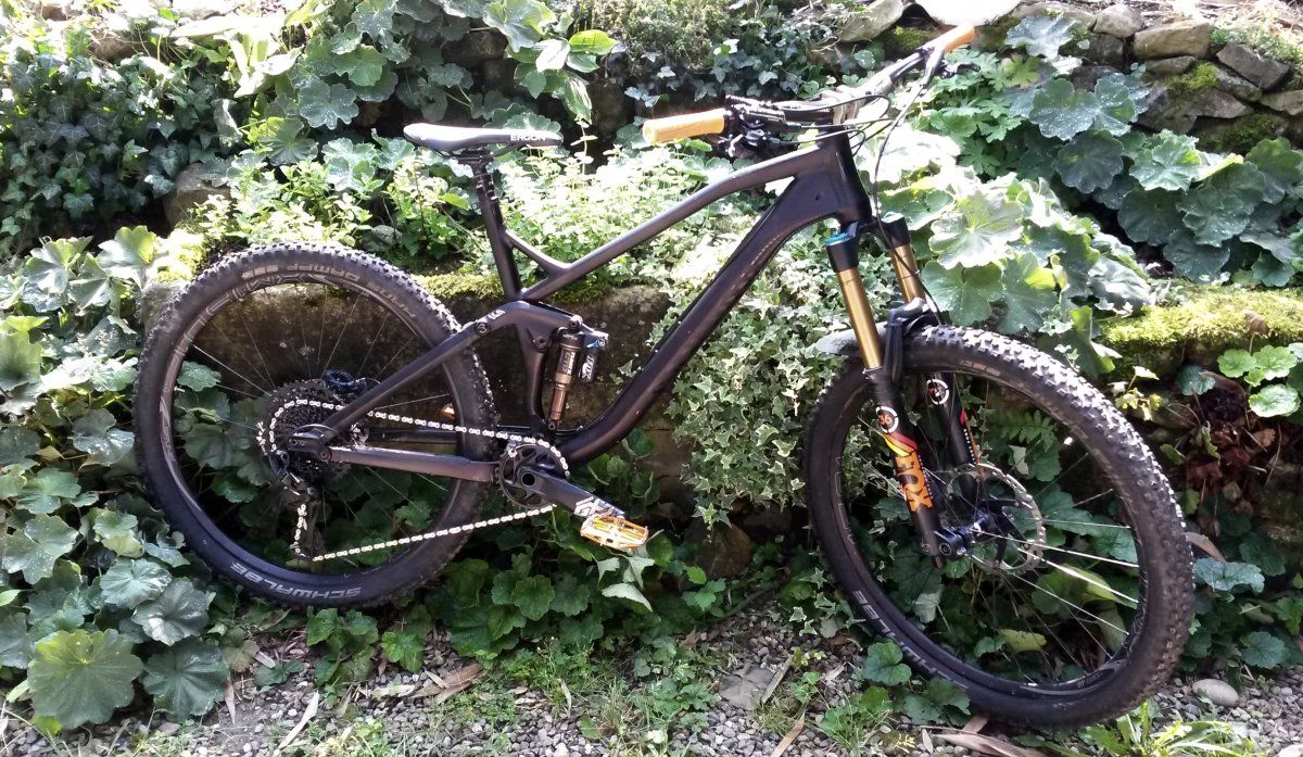

Umbau von 2 x 10 XT auf die neue 1 x 12 Eagle GX:
