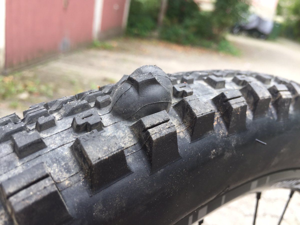

Der Spaß nach dem Tubeless Umbau hielt nur 5min.
Wer kann mir einen guten Hinterreifen empfehlen?
