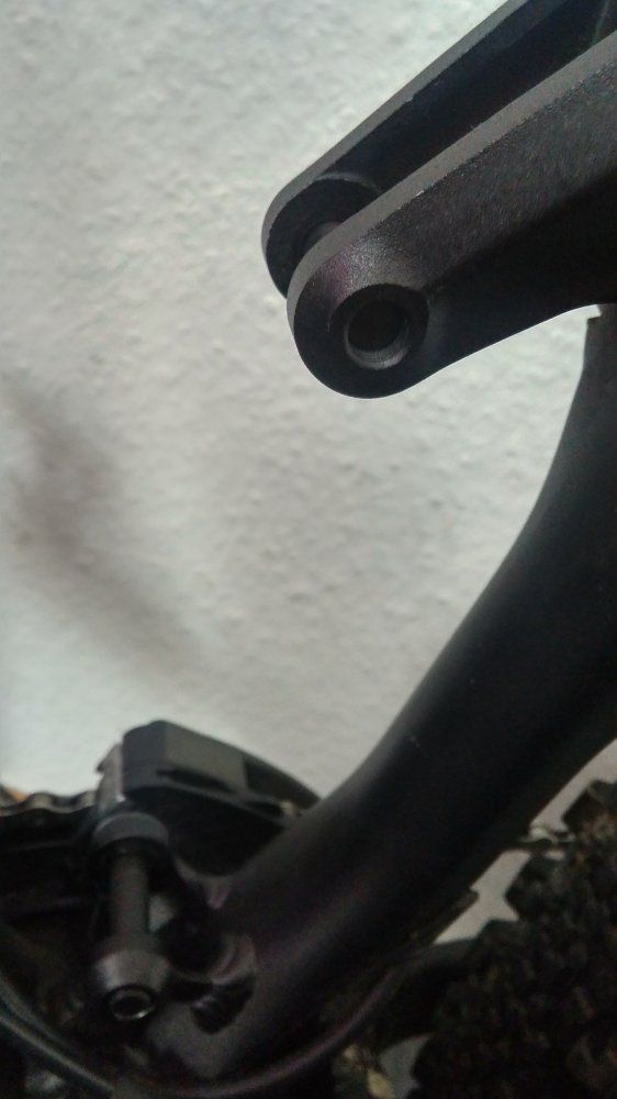

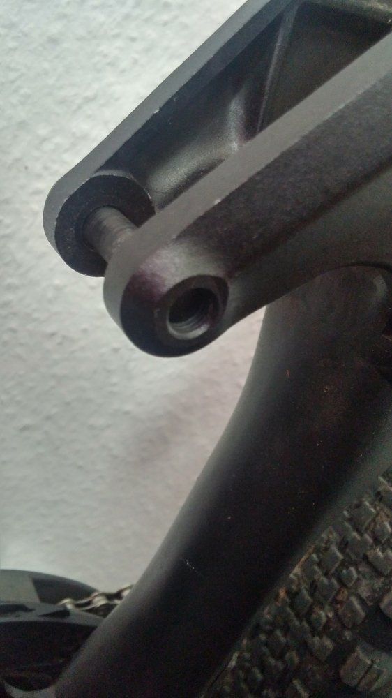

Kann bitte jemand den Bereich der Dämpferschraube auf der linken Seite des Fahrrads fotografieren? Bzw, ist es normal, dass die obere Schraube nur bis zur Hälfte reingeht und das Gewinde somit zum Teil auf der Buchse anliegt?

Bei Dir ist das "Loch" definitiv tiefer. Ich sehe auf den Bildern ca. 3 Gewindedrehungen...
Ob das jetzt irgendwo nachteilig ist, kann ich nicht beurteilen.
