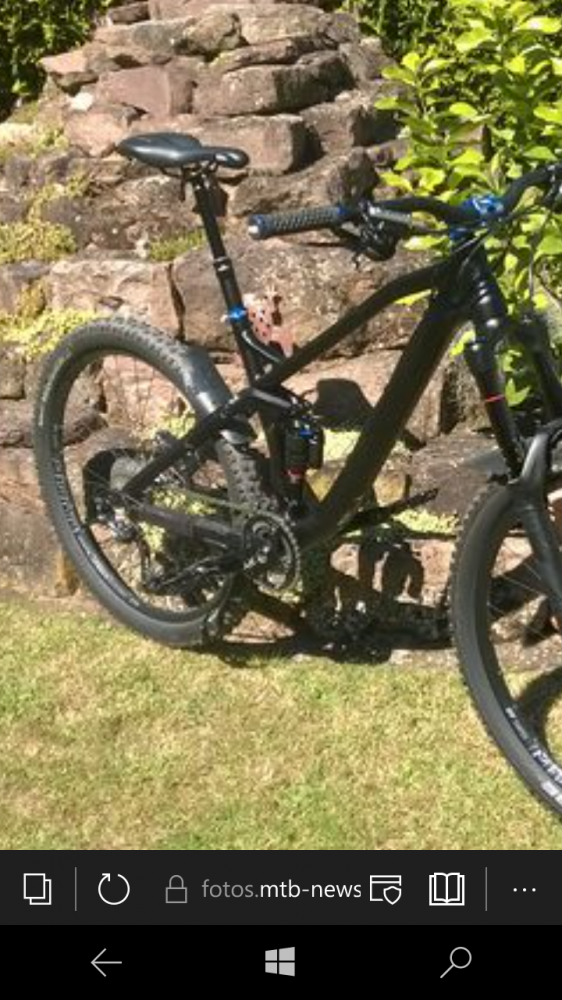

Sagt mal - kommt es mir nur so vor oder sind die Kettenstreben des Spectral so breit? Oder fehlt an den Kurbeln noch nen Distanzring? Ich schleif ständig an dem Kettenstrebenschutz mit meinem Schuh beim pedallieren. Das hatte ich so noch nie.
Jepp...kostet wenn ich das richtig sehe 45,95€ für das Set (5 Plastikteile und 5ml Fox Fluid). *hust*
Finde ich recht unverschämt, zum rumexperimentieren ist mir das zu teuer, zumal es auch so passt.
Hatte das gleiche Problem wie du. Habe mir damals einen Neopren Kettenstrebenschutz drüber gemacht und seit dem habe ich kein Problem mehr mit hängen bleiben.
hier noch ein Foto wo meine Strebe zu sehen ist...
Okay - einen anderen Schutz hinmachen ist ja kein Problem (Neopren, alten Schlauch etc.) Mir ging es eher darum, ob meine Wahrnehmung richtig ist. Hast du an der Kurbel was geändert? Distanzring etc.?
Bei mir das Gleiche, hatte ich schon öfter auch in Tests gelesen. Das Plastikding steht halt bissl nach außen weg, da bleibt man mit breiten Schuhen wie 5-10 gerne mal hängen.
edit: Ich schraube das Plastik alle paar Monate mal ab und biege es zurück. Hilft ganz gut.
