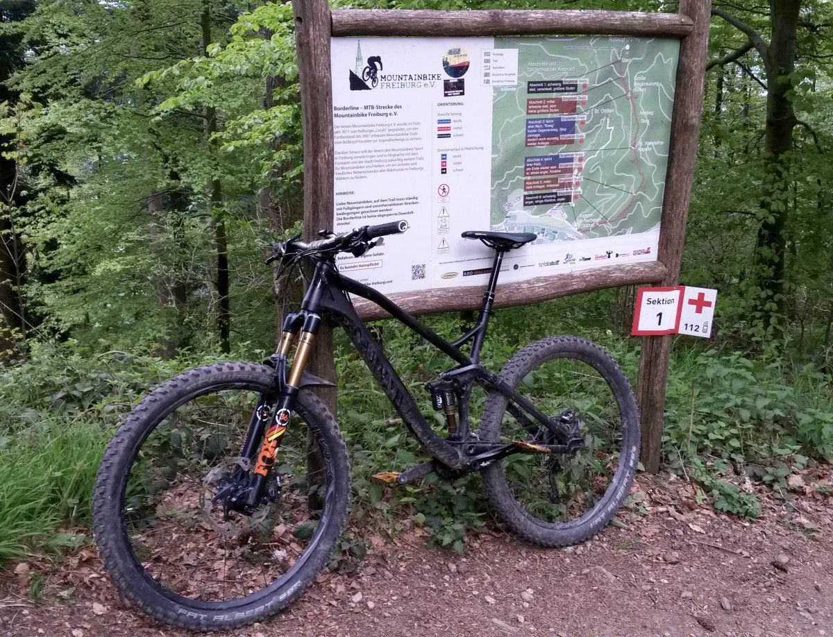

ich fahr das Spectral mit 160mm, 36er Fox RC2 + Float X Dämpfer und wollte nichts anderes mehr. Für gut 80 % meiner Strecken würden 140mm locker reichen, für den Rest bin ich aber froh die Reserven zu haben (z.B. Boderline Trail Freiburg Sektion 1):
Nachteile sind für mich nur das minimal höhere Gewicht (ca. 150g bei der Gabel). Ein Problem mit einem steigenden Vorderrad habe ich persönlich nicht, ich fahre aber in kibbeligen, steilen Passagen den Sattel auch nicht voll ausgefahren.
