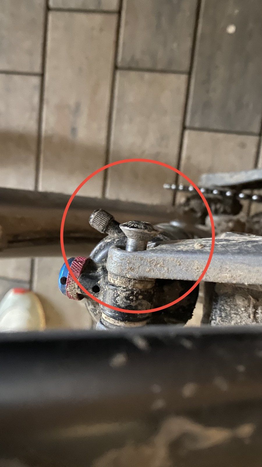

Hat hierzu jemand eine Idee??
https://www.mtb-news.de/forum/t/canyon-neuron-mounting-kit-hl-gp0202-01.930870/
Mir ist am Hinterbau auf der Antriebsseite eine Schraube des Horstlink gebrochen.
Leider ist das Teil von Canyon nicht lieferbar.
Gibt es eine Möglichkeit eine Standardschraube zu nehmen? Oder die Schraube irgendwo "drucken" zu lassen?
Bin verwundert, dass Canyon eine solche Schraube nicht auf Lager hat.......
Das war die offizielle Antwort, dass das Kit nicht verfügbar ist?
Welche Seite? Bremse oder Schaltung?
Auf der Antriebsseite also auf Seite der Schaltung.
Folgende Schraube: 1 x horstlink bolt male right 10xM6x18 (EP0876-01).
Eine "bolt male left 10xM6x23" habe ich.....aber die ist halt besagte 5 mm zu lang. Und ein kürzen ist nicht möglich, da dann nur noch ca. 2 Windungen vom Gewinde da wären und ich vermute mal dann hält das nicht mehr wirklich.

Offizielle Antwort: Momentan ist das Mounting Kit nicht lieferbar. Habe ein Lieferdatum für Juni 2021 genannt bekommen.

Scheint immer die gleiche Seite zu brechen. Bei mir letztes Jahr auch.
hast du das Kit von Canyon bekommen, also linke und rechte Seite mit den Scheiben, oder die einzelne Schraube?

Bei mir ist sie kurz vor Garantie-Ende gebrochen. Habe die 30€ für das Kit einfach bezahlt, weil es im ersten Lockdown schon schwierig genug war Kontakt zu bekommen.

Ich vermute die Schraube ist aus Alu. Ich würde Deine Methode 2) versuchen bevor das Rad noch länger rumsteht.

Ich würde behaupten, dass du eine längere Schraube durch die gekürzte Hülse machen kannst und hinten noch mal mit einer Lockmutter kontern kannst. Unsexy, aber bis das originale Teil da ist, sollte das halten.
Ich bin wohl eine Weile ohne die Schraube gefahren ohne es zu merken. Ich vermute auch, dass deswegen der Dämpfer gelckt hat, weil er zu viele Scherkräfte aufnehmen musste. Beim Dämpfer-Service (Garantie ;)) hat der Dealer dann die fehlende Schraube bermerkt und der Corona-Eiertanz ging los.
Du meinst die Hülse kürzen und die längere Schraube von der Bremsseite nutzen?
Diese Schraube konnte ich mir separat besorgen. Problem wird dann aber, dass die Schraube durch die Hülse durch geht....und dann kann ich die Hülse ja nicht mehr "halten" zum festschrauben.
Du hattest doch geschrieben, dass du nur noch 2 Gewindegänge hättest, wenn du kürzt. Ich dachte daran irgendeine passende längere Schraube zu verwenden und die 2 Gewindegänge mit einer zusätlichen Sicherungsmutter zu unterstützen. Die Schraube hat ja nur die Funktion die Hülse am Ort zu halten. Mit der Sicherungsmutter würdest verhindern, dass Scherkräft auf nur 2 Gewindegänge kommen.
So zumindest meine Theorie.
Ok, jetzt auf der Suche habe ich festgestellt, dass die Länge der Schraube unterschiedlich ist und nicht die Hülse. Damit wird mein Lösungsansatz nicht so dolle funktionieren.
Habe nochmal Kontakt mi Canyon gehabt. Hatte die Hoffnung herauszubekommen von wem die Schraube bezogen wird. Evtl. hätte man ja die Schraube auch direkt dort beziehen können.
Ergebis war lediglich, dass Canyon festgestellt hat, dass PayPal nciht korrekt reserviert werden konnte und auf Vorkasse umgestellt werden musste. :-(
Aber deine Idee wäre evtl. möglich. Die Hülse um 5mm kürzen. dann geht das Gewinde der Schraube durch die Hülse (wäre dann ohne Gewinde) durch und könnte dann von außen mit einer kleinen Mutter gekontert werden. Nicht hübsch, aber evtl für eine Übergangszeit bis das Ersatzteil geliefert werden kann eine Lösung.
