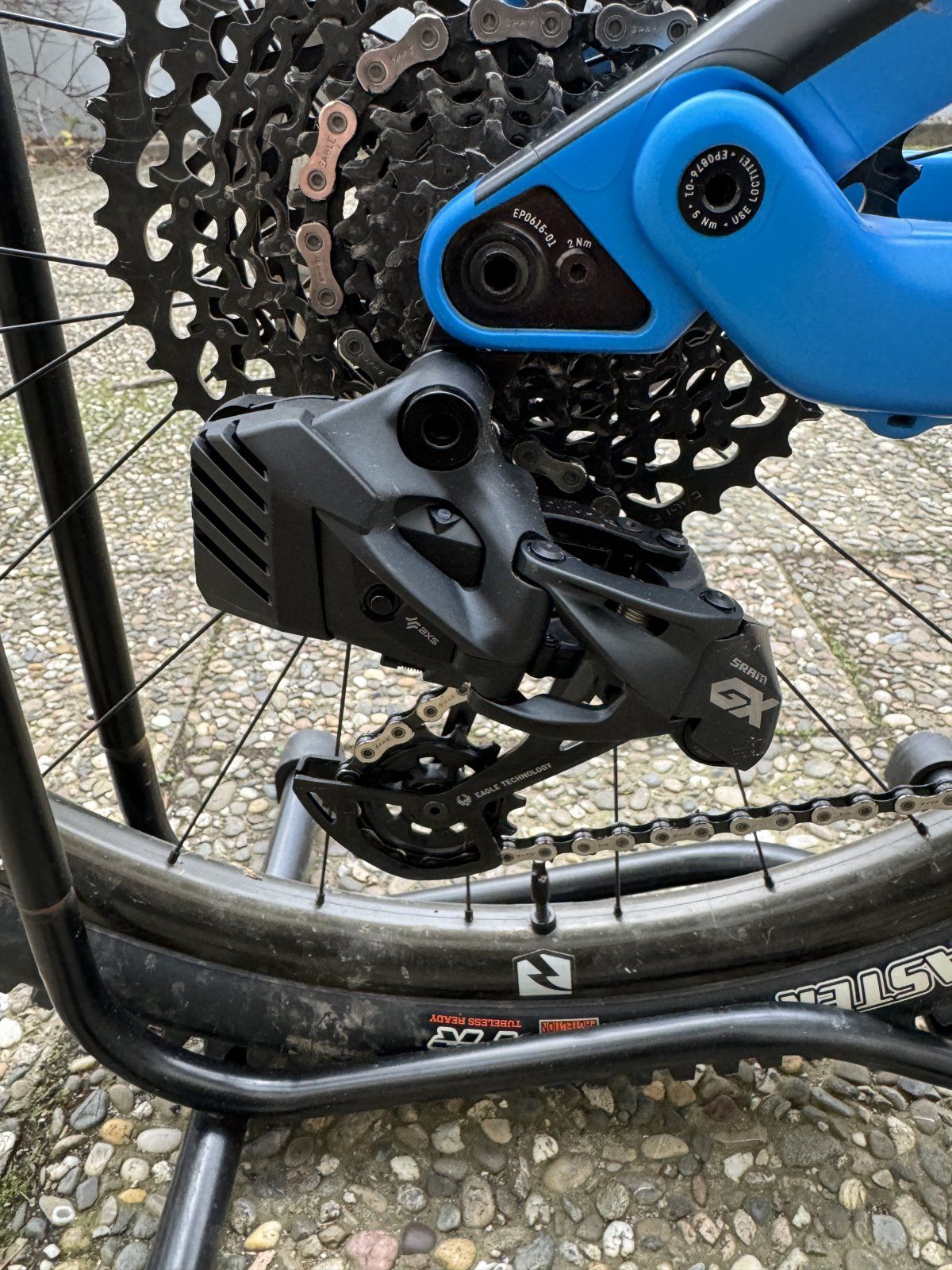

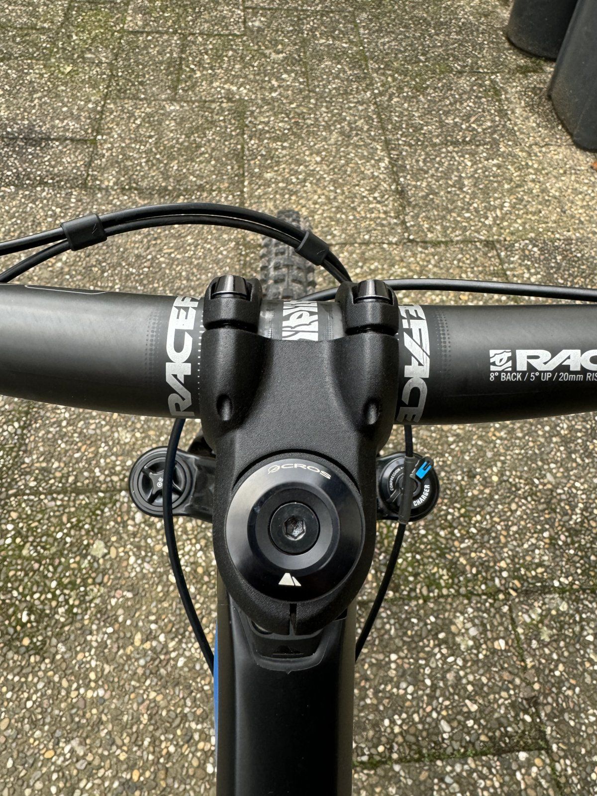

Wollte mal von meinen Projekten berichten :
Nachdem ich mein Neuron letztes Jahr etwa um die Zeit aus meinem Jobrad Vertrag übernommen hab, war der Plan , es etwas mehr zu individualisieren und mehr auf Trailbike statt auf Tourenfully zu trimmen.
Es wurde nun geändert :
  • XT Bremse verbaut
  • RS Pike 140mm
  • RF Carbonlenker
  • Spank Vorbau
  • Maxxis Reifen ( Dissector/Forecaster)
  • zuletzt auf GX AXS umgebaut
Lager / lenkkopf ist nach 3 Jahren noch voll intakt.
Was machen eure bikes ?
Grüße Tom

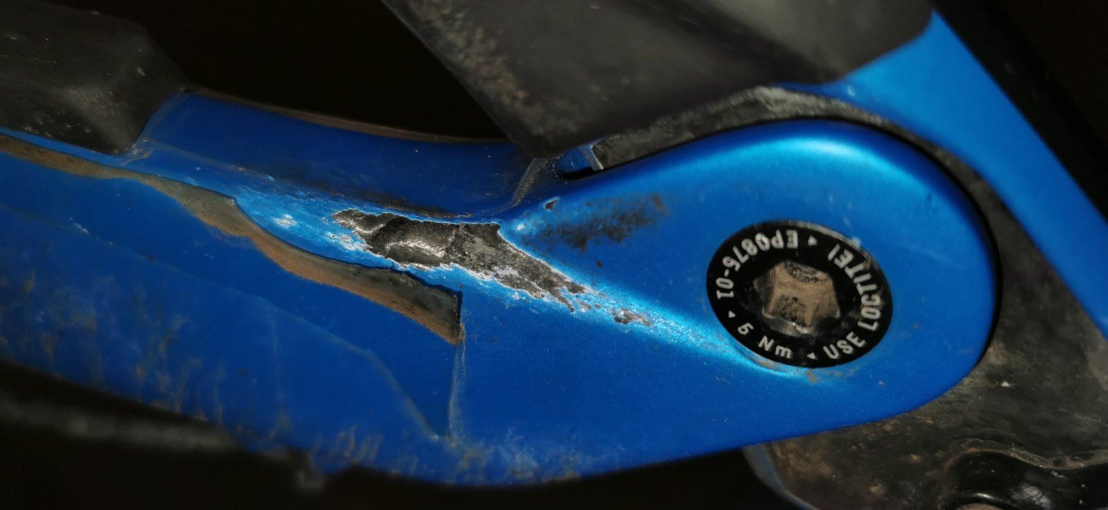

Ich habe einen "Riss" am Tretlagergehäuse.
Es ist unsicher ob es der Lack ist oder nicht, aber ich bekam einen Ersatzrahmen kostenfrei zugesandt, der alte darf nicht weiter genutzt werden oder verkauft werden musste aber nicht zurückgesendet werden.
Hat sonst noch jemand so Probleme mit der Kettenstrebe?
Gefühlt frisst die Kette diese langsam auf, Lack und stellenweise die erste Carbon Schicht ist bereits ab.

Also wenn jemand einen Garantierahmen neu bekommt, M062 Modell, guckt ihn euch genau an, bei mir war erst der dritte Rahmen ohne Beschädigung.
