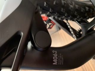

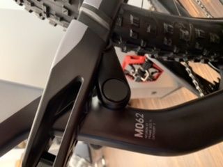

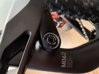

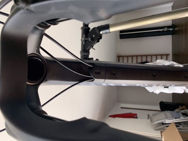

Die Abdeckkappe mit der Nummer 41 (Rocker Pivot Cap Kit) die zwischen Dämpfer und Schwinge sitzt , fliegt bei mir bei leichte Berührung raus. (egal ob rechts oder links).
Ist das bei euch auch der Fall? Das ist ein 0.0001 Cent Bauteil, was hat sich Canyon dabei gedacht? Das habe ich gerade durch Zufall entdeckt.
https://www.canyon.com/on/demandwar...ondrawings/2020/neuron/M062-02_M89-01_BOM.pdf
Sicher das da auch Abdeckungen drauf müssen? Ich hatte dort von Anfang an keine drauf und auch keine dabei.
Vielleicht sind das Ersatzkappen für die inneren Abdeckungen ?‍♂️
Sorry für den Dreck, war gestern und heute unterwegs ?
Edit: Habs gerade auch in der Zeichnung gesehen das da eigentlich auch solche Kappen hingehören. Werde mal am Montag zu Canyon fahren und nachfragen. Ist ja quasi im die Ecke...

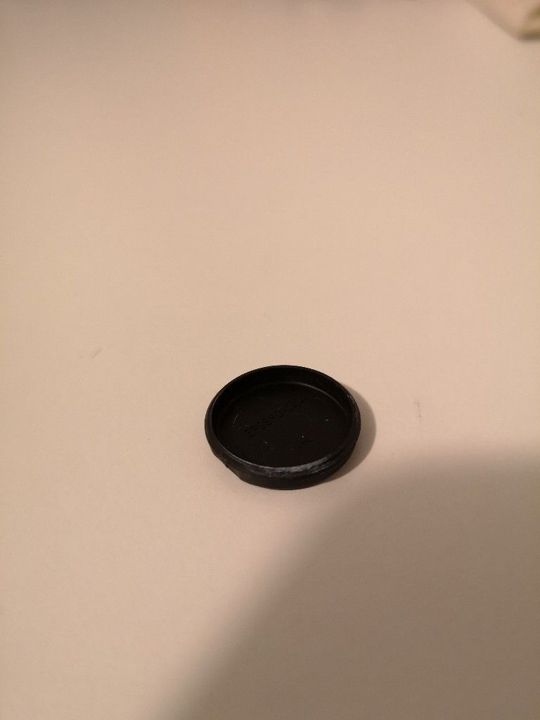

Kannst du die Dinger in dem Sechskant drehen? Vielleicht muss man die zwischen den parallelen im Sechskant klemmen. Ich hoffe du weißt was ich meine.

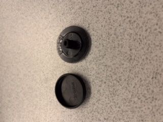

Da gibt es leider nichts zu drehen, so sieht die Plastikkappe aus:
Und die gehen wirklich durch eine sehr leichte Berührung ab :(
Okaaaay... ?
Dachte da wäre zumindest so ein Nippel mit dem man das Teil in den Sechskant klemmt. Sehr seltsames Teil. Kann mir aber nicht vorstellen dass das geklebt wird.

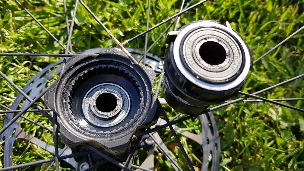

Ich hatte letzte Woche auch ein fieses Knarzen.
Ursache war die gebrochene Laufradachse, nebst zerstörtem Freilauf.
Fehlkonstruktion, die Reynolds-Nabe. Die Sperrklinken drücken direkt durch das weiche Aluminium auf den Außenring vom Freilauflager. Bei größerer Belastung führt das zum Blokieren des Lagers und dann zum Abscheren der Achse...
Das sieht sehr besorgniserregend aus. Irgendwie habe ich noch nicht verstanden, wie genau das passiert ist (trotz deiner Erklärung). Hättest du mehr Fotos davon? Bei welchem Neuron Modell ist dieser LR-Satz verbaut?
Das Ist das Reynolds-Carbonrad aus dem Cf9 SL. Laufleistung allerdings schon gut 10k.
Das Problem ist folgendes: Wenn du starke Belastung auf dem Antrieb hast, dann kann sich der Freilaufkörper zwischen Kugellager und Sperrklinken verformen. D.h. die Sperrklinken verdrücken das Kugellager, welches sich in der Folge dann auch nicht mehr dreht. Der Kugellageraußenring drückt auf die Kugeln, die Kugeln verspannen und verdrücken den Innenring der dann die innere Aluwelle zu verdrehen versucht. Die kann sich aber nicht drehen, da sie ja von der Steckachse gegengehalten wird. Irgendwann reicht´s der Aluwelle dann und sie streicht die Segel...
Aus meiner Sicht eine unglückliche Konstruktion des Freilaufs. Der Materialquerschnitt zwischen Kugellager und Sperrklinken ist einfach zu gering, um dauerhaft hohe Belastungen aufnehmen zu können.

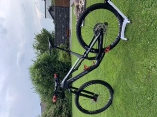

An meinem Neuron CF 9.0 gibt es nix auszusetzen- und ein paar Infos

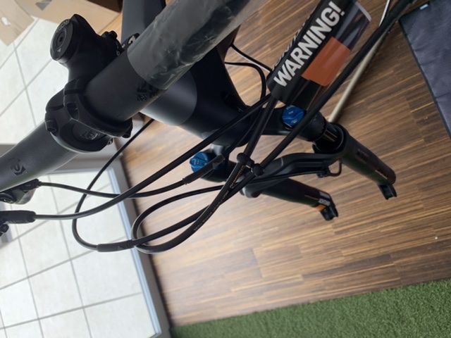

Nun zum beliebten Thema Kabel- und Bremszüge: Ja, die Dinger (alle) sind elendig lang und wohl nicht nur für meinen Geschmack ZU lang. Dies hat natürlich für den Versand den riesigen Vorteil, dass der vormontierte Lenker gut eingepackt seitlich zwischen Rahmen und Karton platziert werden kann, ohne dass Leitungen unter Spannung stehen (mechanisch) oder gar knicken. Fertig montiert sieht es allerdings fürchterlich aus. Ich werde sämtliche Leitungen entsprechend kürzen, sobald ich relativ sicher weiß, dass ich das Bike nicht zurück nach Koblenz schicken muss. Bei mir war schon einer dieser kleinen schwarzen Verbinder zwischen Sattelstützenzug und Bremsleitung links sowie zwei Rahmenschutzfolien montiert. Der Kabelbinder unter dem Innenlager ist auch bei mir Teil der Serienausstattung (allerdings OHNE, dass die Leitung am Reifen scheuert- auch nicht beim Einfedern). Der Kabelkanal am Unterrohr geht bis zum „N“.

Thema lockere Abdeckkappen: Ja, kann ich bestätigen. Die fallen schon raus, wenn man sie nur schief anguckt. Im Zubehörbeutel lagen zwei schwarze Abdeckkappen mit Pin bei. Diese habe ich benutzt, um die Wackeldinger zu ersetzen. Der Pin verklemmt sich sehr schön in dem Innensechskant und scheint ausreichend fest zu sitzen. Mal sehen wie lange das hält.

Rad komplett: 13,9 kg (wie abgebildet mit Flaschenhalter und Pedalen)
