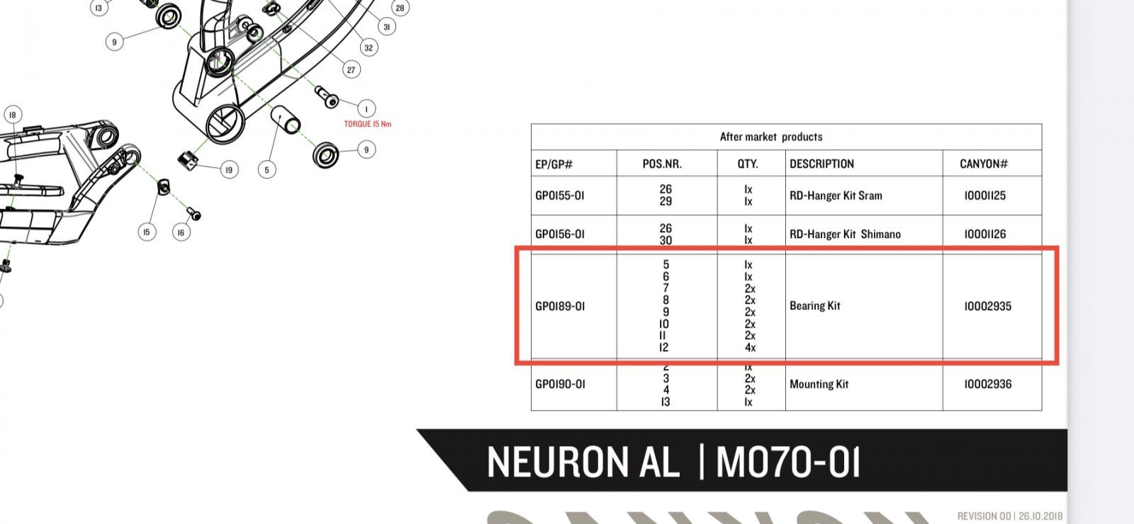

Was mache ich eigentlich, wenn ich neue Lager benötige? Gibt es irgendwie eine Liste, in der die Abmessungen der einzelnen Lager aufgeführt sind?
Ich finde nur diese Liste mit einer Teilenummer für das gesamte Lagerset. Unter der Nummer finde ich aber nichts.

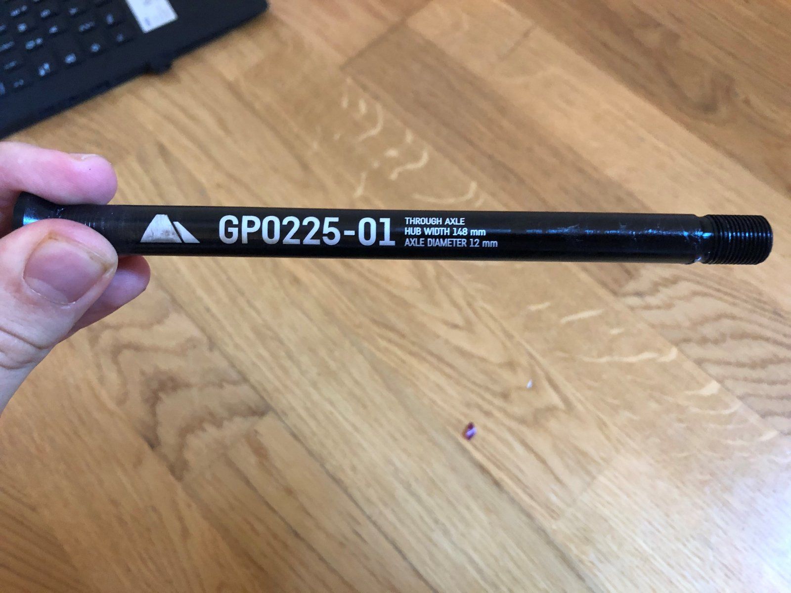

Hallo zusammen, habe eben das Neuron AL 7.0 WMN meiner Freundin zusammengebaut. Statt Quixle hinten, findet sich nur eine kegelförmige Einbuchtung (siehe Bild).. hat Canyon eine andere Steckachse (ohne Schnellspanner) verbaut, oder fehlt sie komplett? eine Quixle ist es jedenfalls nicht.. Wäre cool, eure Einschätzung zu hören. Kann man damit trotzdem erstmal fahren? Canyon Service wird ein bisschen dauern bis er reagiert schätze ich. Liebe Grüße
edit- mit einem 6mm Innensechskant lässt sich Steckachse ausbauen - siehe zweites Bild - scheint also, als habe Canyon statt der Quixle einfach eine andere Steckachse verbaut?
edit2- gerade hat der Kundenservice zurückgerufen - falsche Achse verbaut, richtige kommt per Post. Super Service!

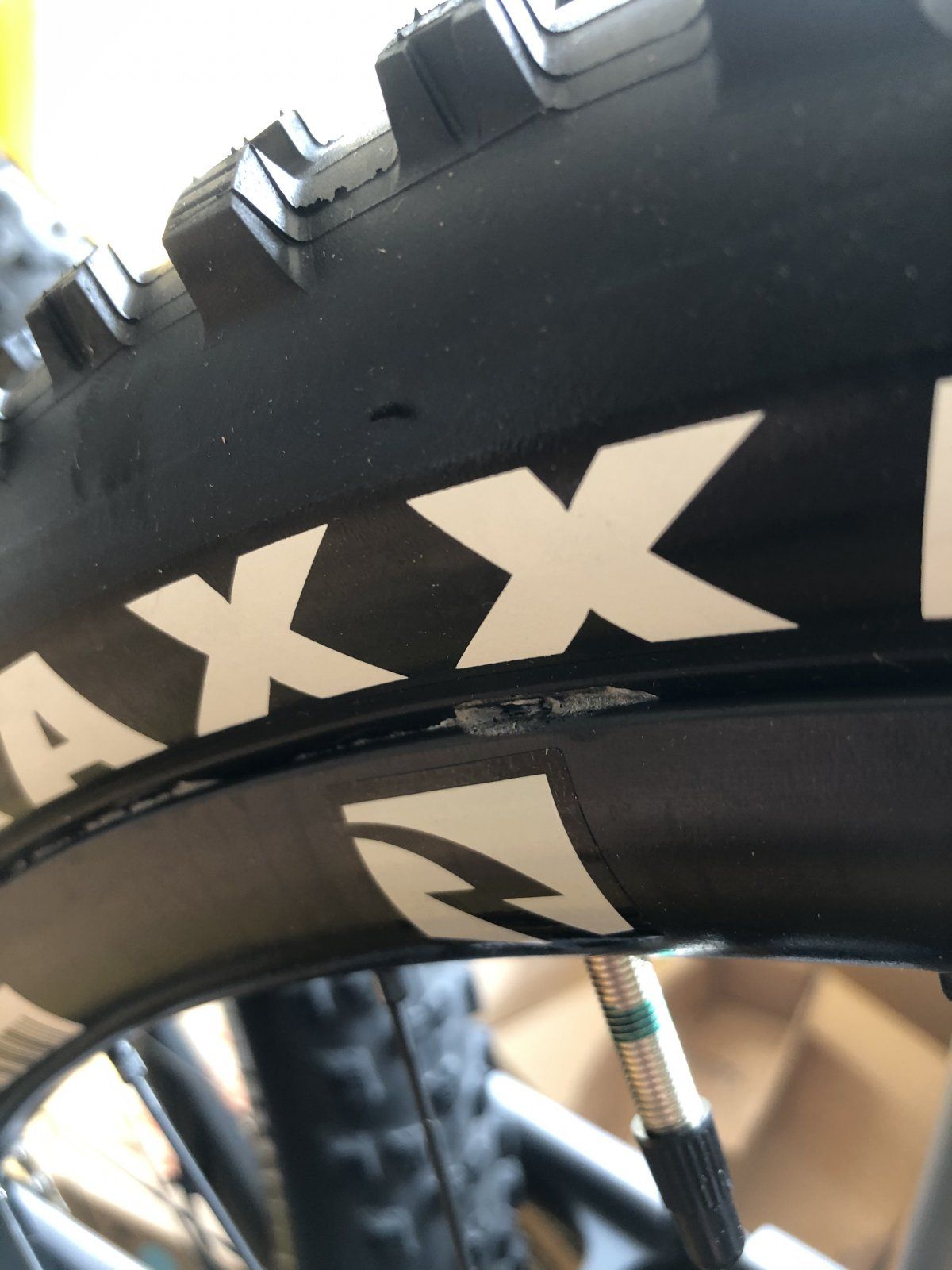

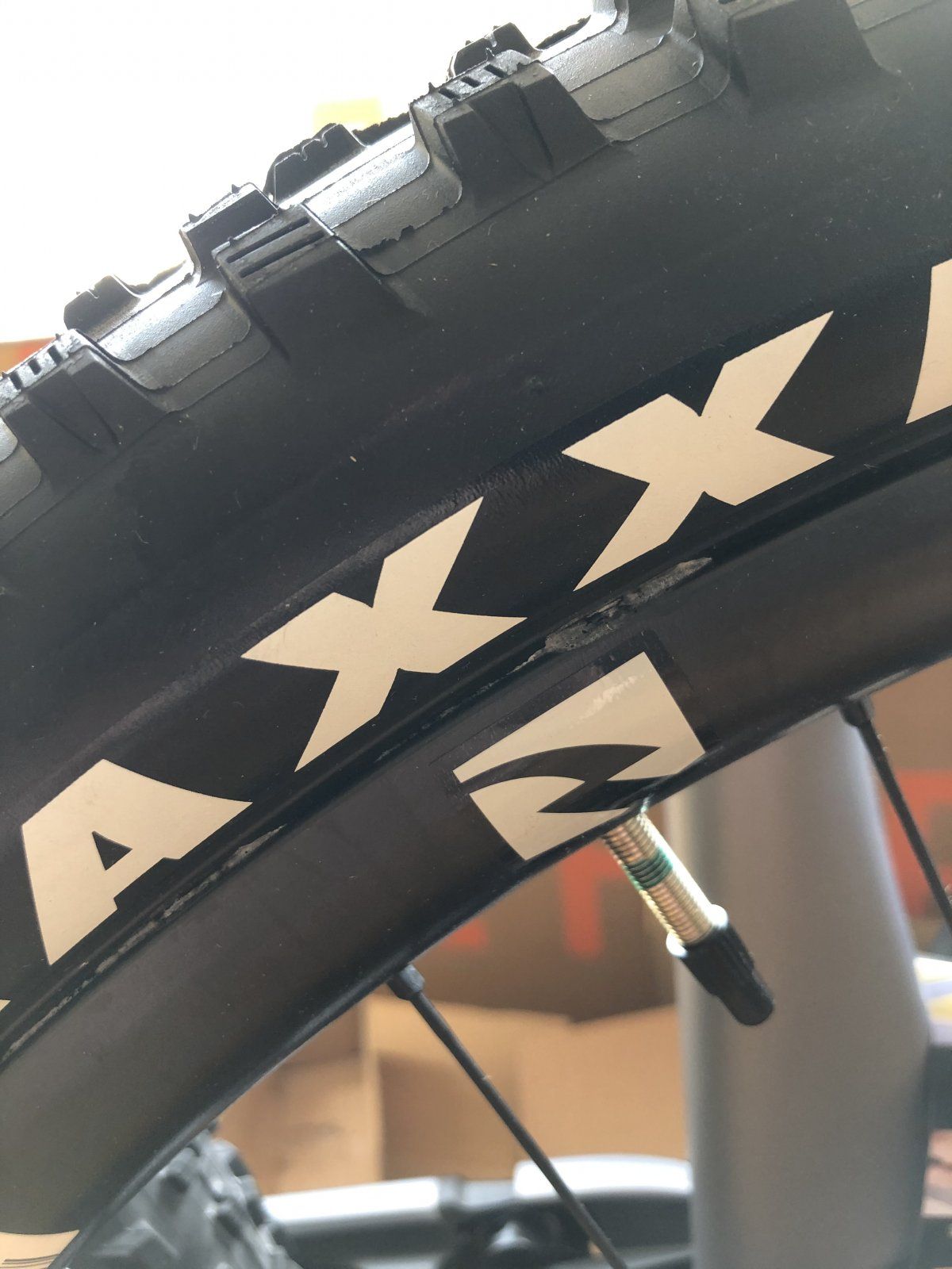

Soweit alles gut, bis auf eine seltsam ausschauende Stelle an der Felge des Vorderrades: als sei dort Leim oder was Ähnliches ausgetreten. Dicht-Milch wird es ja nicht sein, die Reifen werden doch mit Schlauch, tubeless ready ausgeliefert oder?
Kann vielleicht jemand helfen? Sind meine ersten Carbon-Felgen, da möchte ich auf Nummer sicher gehen...

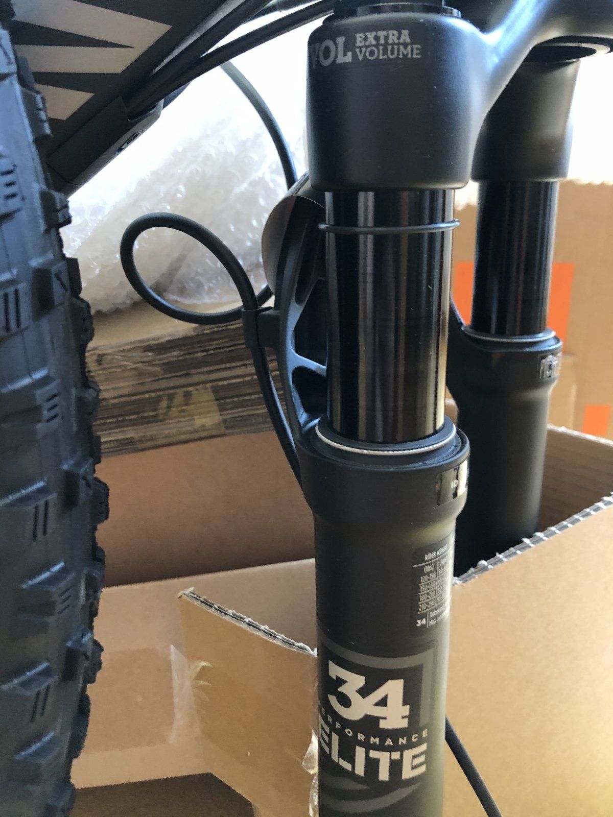

Ach ja, noch eine dumme Anfängerfrage (mein bisheriges bike ist ein Hardtail von 2007 und ich habe nie eine Federgabel selber eingestellt): Die Gabel ist bzw. Gleitrohre sind so kurz, weil die Luftkammern leer sind, richtig?
Ja, da ist wohl keine Luft drin.
Die würde ich erstmal aufpumpen ;-)
Danke! Geschüttelt habe ich (so gut es ging in diesem Zustand :D), das war auch mein erster Gedanke. Zu hören aber nix. Bei Montage mit Schlauch wird ja normalerweise keine Paste oder ähnlich verwendet oder?
Na ich werde wohl mal dem Service schreiben und dann in 3 Wochen was hören ;)
Also Gabel auf jeden Fall aufpumpen
Zum. Fleck
Schon mit Wasser versucht?
Notfalls einfach mal dem Mantel abmachen.
Ist es splitternd?
Oben Unten
