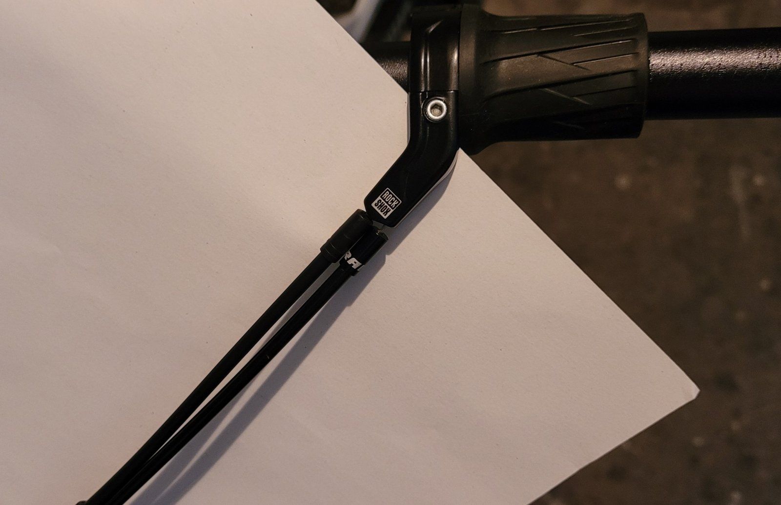

Hallo Lux Freunde,
ich bin gerade dabei, mein CF8 auf Rockshox Twistloc umzubauen. Finde aber das der Ansatz für die Kabelhüllen sehr seltsam aussieht. Müssten nicht normalerweise die Endkappen ins Gehäuse eintauchen oder fehlt bei meinem Twistloc irgend etwas?
Danke schon mal
Grüße Uwe
