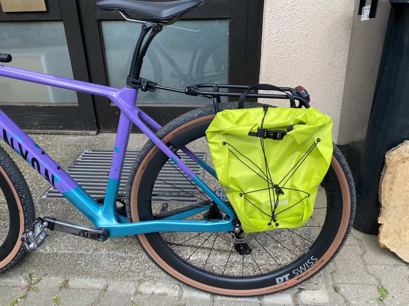

Für das Ortlieb Quick Rack mit der Minoura Davos Steckachsen Lösung und den Vaude Taschen liege ich bei 200€. Wenn man schon Taschen hat kann man nochmal Geld sparen. die 20L Taschen passen hier auch dran.
Hier mit 20L. Schön weit hinten montiert so dass man mit dem Schuh nicht anstößt.
