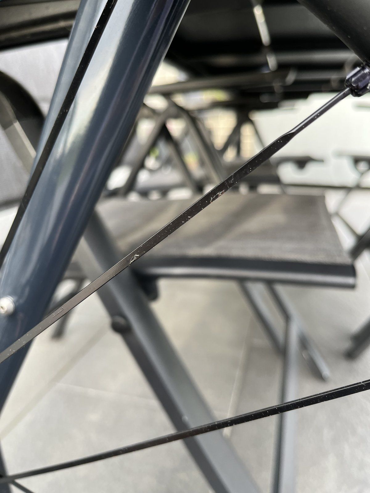

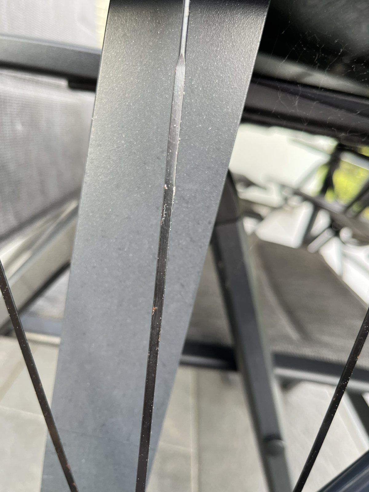

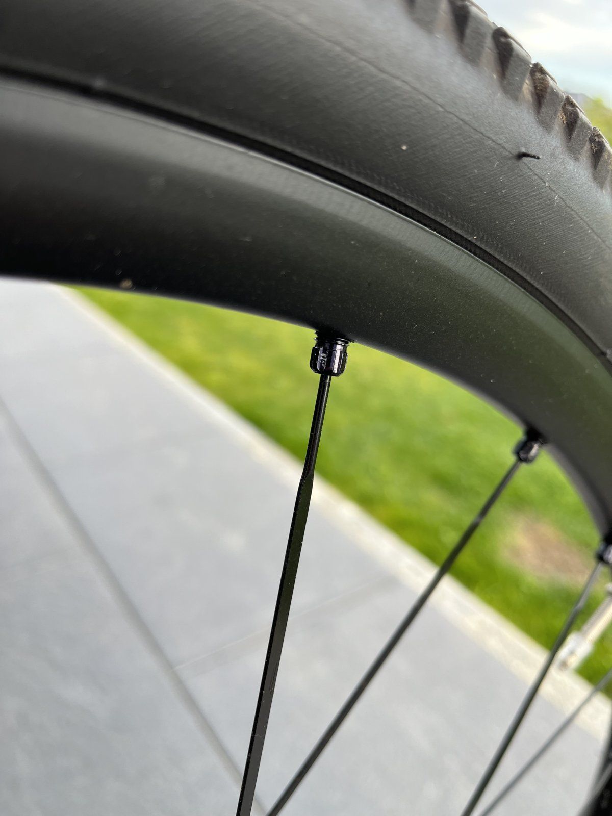

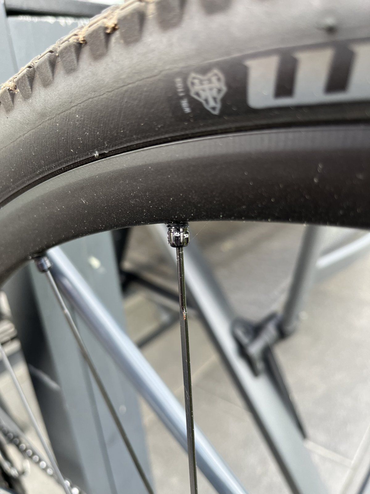

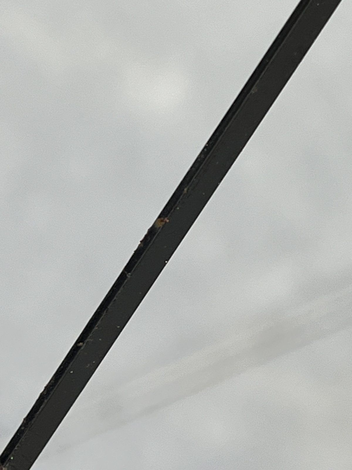

Ich benötige eure Schwarmintelligenz zu meinen Laufrädern. Mavic Allroad S. gekauft in 2023, ca. 500 km gelaufen.
Ich musste beim Frühjahrsputz feststellen, dass die Speichennippel Korrosionsspuren haben und die Speichen Roststellen! Die Speichen sind schwarz lackiert und trotzdem kommt der Rost durch… Ich bin das Fahrrad im Winter nicht gefahren, also keine Streusalzeinflüsse. Gelagert wurde das Fahrrad im Schuppen. Trocken, aber Frost und auch einer gewissen Luftfeuchtigkeit ausgesetzt.
Frage: ist der Rost und Korrosion normal? Darf das so sein? Ist das ein Materialfehler? Wie in Zukunft vermeiden?
Und ganz wichtig: wie beheben? Muss es behoben werden oder kann ich die so weiter fahren? Möchte natürlich ungerne, dass meine Räder beim Fahren zusammenbrechen..
Zu Mavic hatte ich schon Kontakt. Ich soll die Räder zurückschicken und diese werden wohl ersetzt oder repariert. So ganz schlau wurde ich nicht, da der Kundendienst einen translator benutzt, der eher semi gut funktioniert.
Eigentlich möchte ich die Räder ungerne zurückschicken. Ich habe kein Verpackungsmaterial/Karton für diese und möchte auch ungerne 2-4 Wochen auf mein Rad verzichten…
Bin mal auf eure Meinungen gespannt!
Danke und Gruß
Sofern die Speichen lackiert sind und die Lackierung nicht beschädigt ist, dürfte da nichts rosten. So wie es rostet, sieht es nach einem rostfreudigen Material aus.
Aluminium, sofern nicht versiegelt, korrodiert eben auch bei entsprechend feuchter Umgebung (Nippel).
Wenn du dich in der Lage fühlst, dann schleife den Rost ab (Stahlwolle oder Schleifvlies) und lackiere die Speichen neu. Für den nächsten Winter reibst du die Speichen mit einem öligen Lappen ein.
Die Lagerung im Schuppen reicht dicke aus, damit sich die Luftfeuchtigkeit bei schlechter Witterung auf Oberflächen mit guter Wärmeleitfähigkeit absetzt. Ich habe das gleiche Problem im Herbst/Frühjahr in der Garage und die Luftfeuchtigkeit wegen der Maschinen und des Werkzeuges immer im Blick. An blöden Tagen sind es über 90% Luftfeuchtigkeit. Da hilft nur, das Rad woanders zu lagen oder mit elektrischem Luftentfeuchter zu arbeiten (diese Salzteile kannst du getrost vergessen).

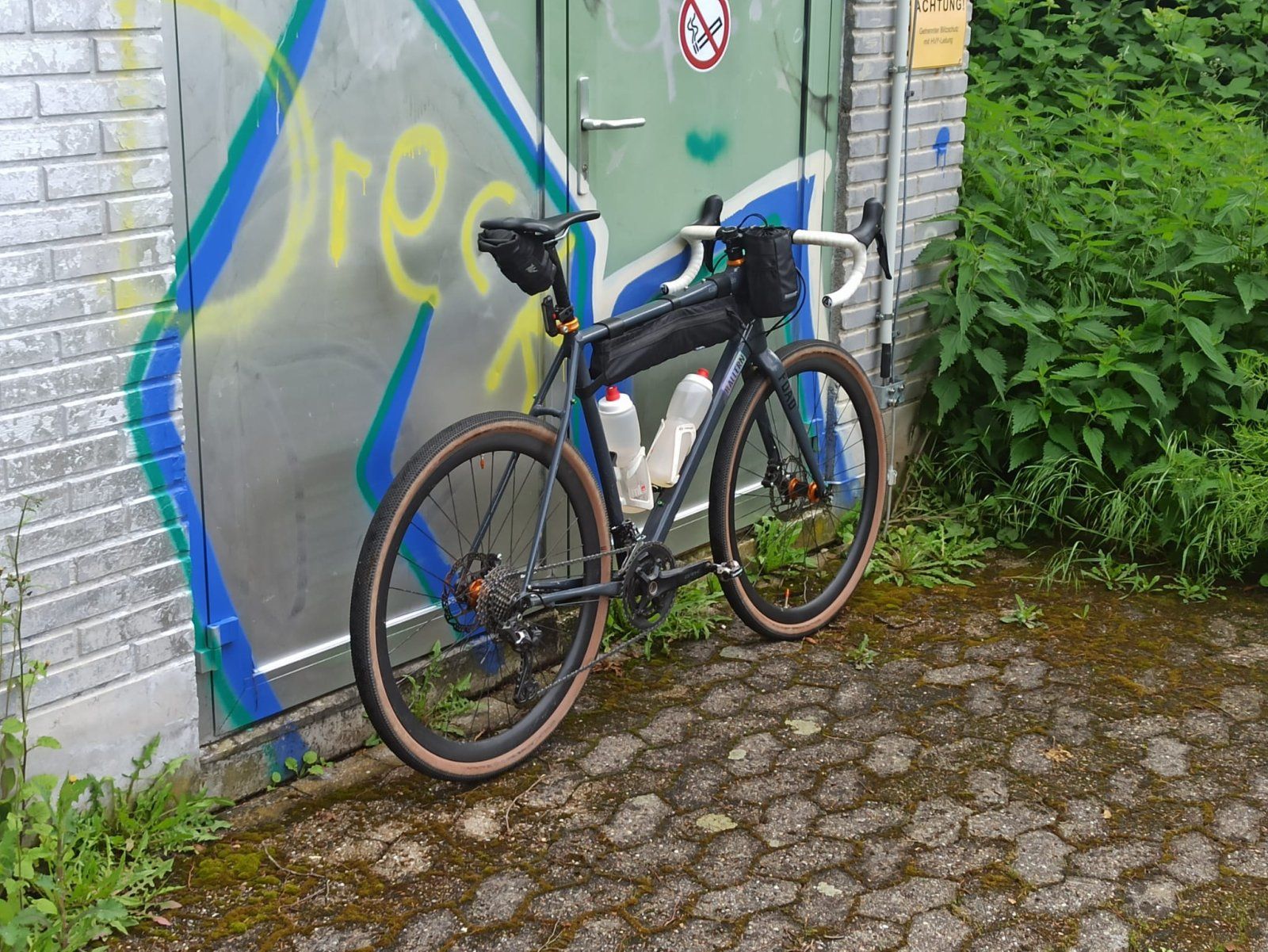

Hab sehr oft Bock auf ein neues Rahmenset, weil ich zB gerne mal 50er Crosskings fahren würde oder Lust auf integrierte Kabel hab. Aber wenn ich dann wieder auf dem Rad sitze merke ich einfach, dass es eigentlich alles hat, was ich brauche.
(Bilder sind bei der heutigen 150km Schwarzwaldtour enstanden, allerdings noch ganz am Anfang. Am Ende war ich zu fertig für Bilder...ihr kennt das.)
Anhang anzeigen 1930500Anhang anzeigen 1930501
Sehr schönes Bike, farblich Top abgestimmt 😉.
Welche Felgen hast du denn? Welche Felgenhöhe haben die denn?
Stark 👍
Wie viel Zähne hast du denn momentan vorne?
Danke, ich muss nachschauen. Aber es ist die GRX Kurbel, die von Anfang an drauf war mit eben jenen Kettenblättern.
Edit: es müssten 30 auf dem kleinen Blatt sein. Ich werde wohl ein hier irgendwo empfohlenes 28er kaufen.
Am Prime fahre ich 28 oval. Da komme ich überall entspannt hoch. Das gefällt mir gut

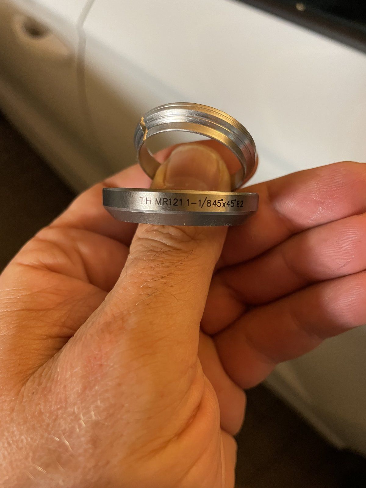

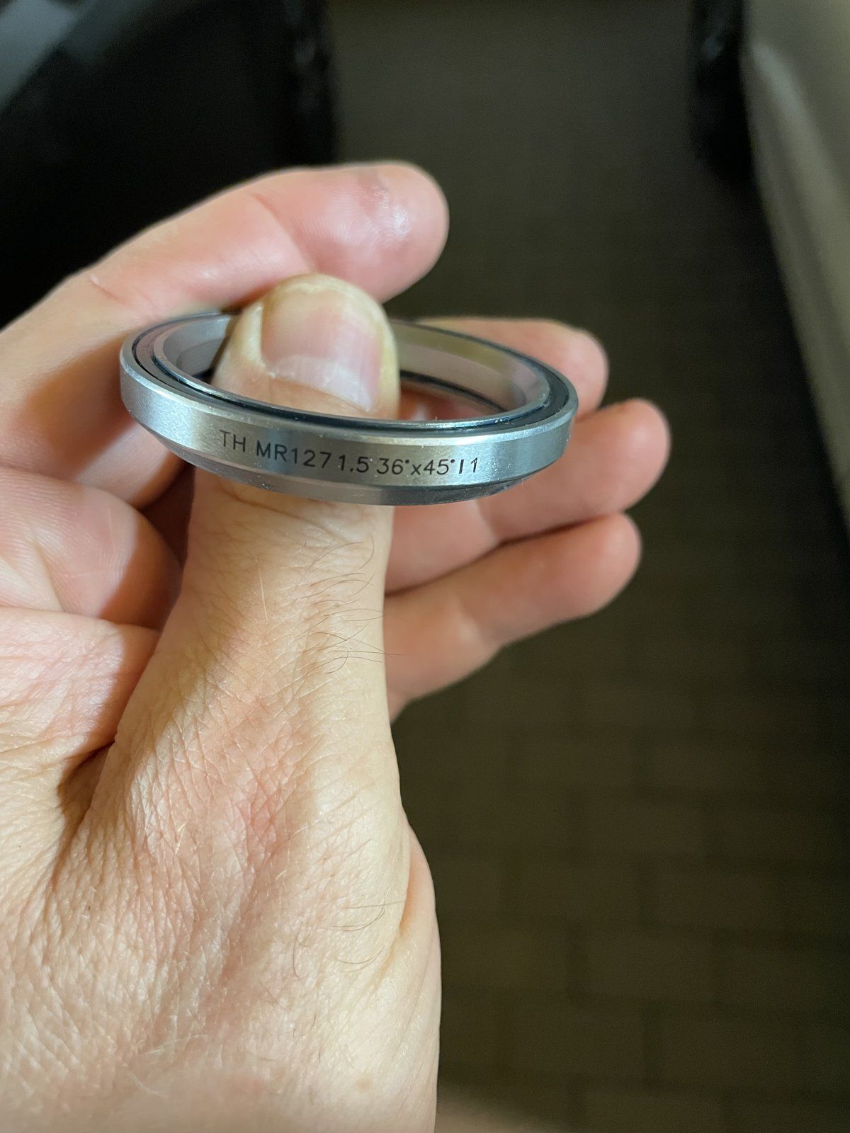

hat hier jemand die genaue Bezeichnung der Steuersatzes vom 2021er Aluminium Topstone?
Ein Link oder entsprechende Alternativen zum Original gerne willkommen... ausbauen ginge auch, aber eventuell bin ich hier ja schneller.
Hi,
Sollte das sein.
