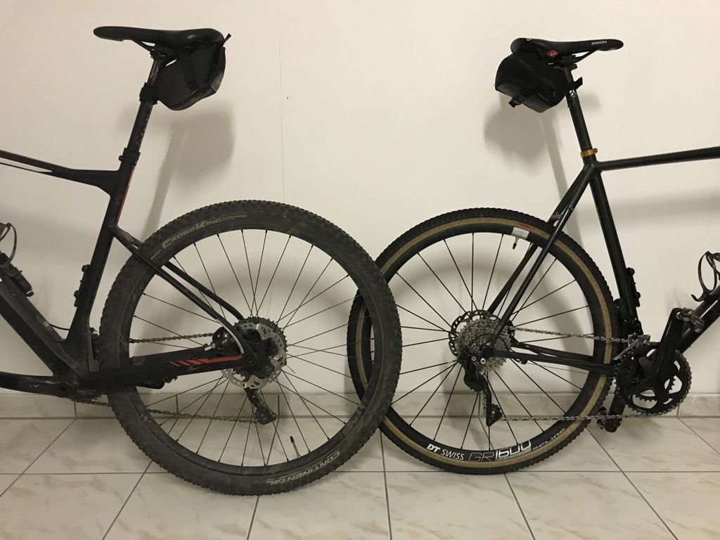

Nachdem ich als Fahrer eines Topstone Aloy Ultegra zunächst passiver Leser war, möchte ich Euch gerne eine Frage stellen. Wie bereits des Öfteren gelesen, ist das hintere Laufrad ein Schwachpunkt. Nachdem mir letztens eine Speiche gerissen ist, fielen weitere Risse in der Felge auf. Nach Rücksprache mit meinem Händler sieht cannondale dies nicht mehr als Garantiefall. Mein Händler wollte mir eine xlc Felge bestellen und in 2 Monaten aufgrund von Lieferproblemen einbauen.
Ich habe das ganze jetzt selber in die Hand genommen und mir selber ein neues Laufrad herausgesucht und bestellt. Es handelt sich um die DT Swiss CR 1600. seht ihr hier Probleme beim Einbau? Bzw Punkte auf die ich achten sollte?

Beachten musst du nicht viel. Gut ist, dass du ein Topstone Alloy hast, denn beim Carbon ist der Hinterbau asymmetrisch, und das Hinterrad von DT würde nicht mittig im Hinterbau sitzen.
Du musst eigentlich nur drauf achten, dass du den gleichen Freilauf auf dem neuem Rad hast. Ich gehe davon aus du hattest vorher einen 11-fach Shimano Road Freilauf und genau den brauchst du wieder. Ich gehe davon aus, dass du eine HG700 oder HG800 verbaut hast. Diese passen auch auf den Shimano MTB Freilauf und brauchen auf dem Road Freilauf einen Spacer hinter der Kassette. Der sollte aktuell schon verbaut sein.
Das DT Hinterrad mal nach ein paar Hundert KM nachzentrieren lassen.

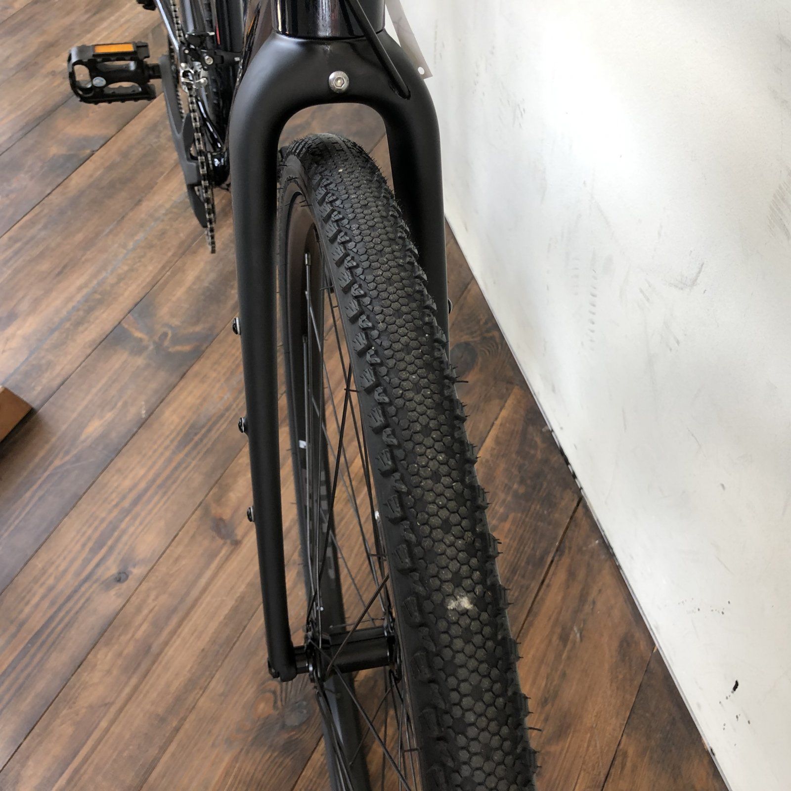

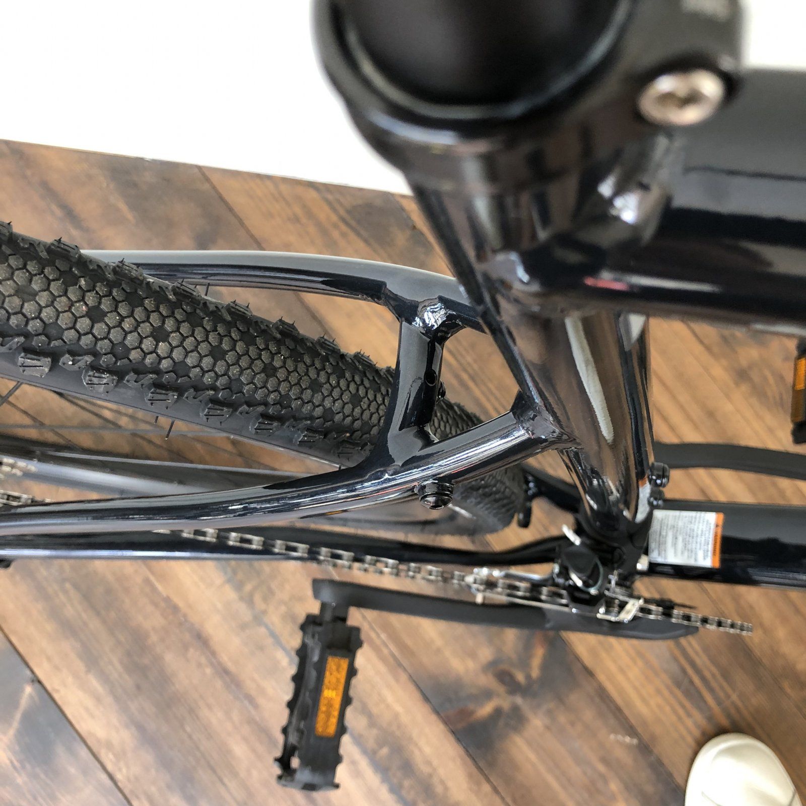

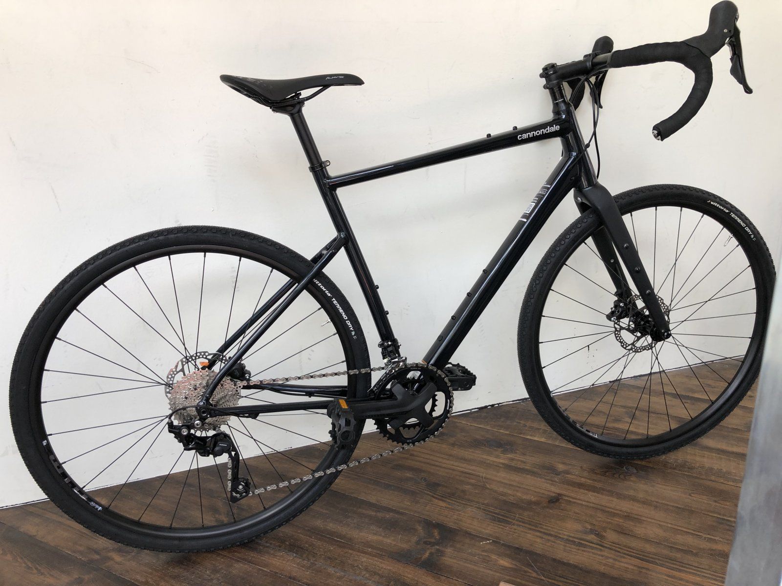

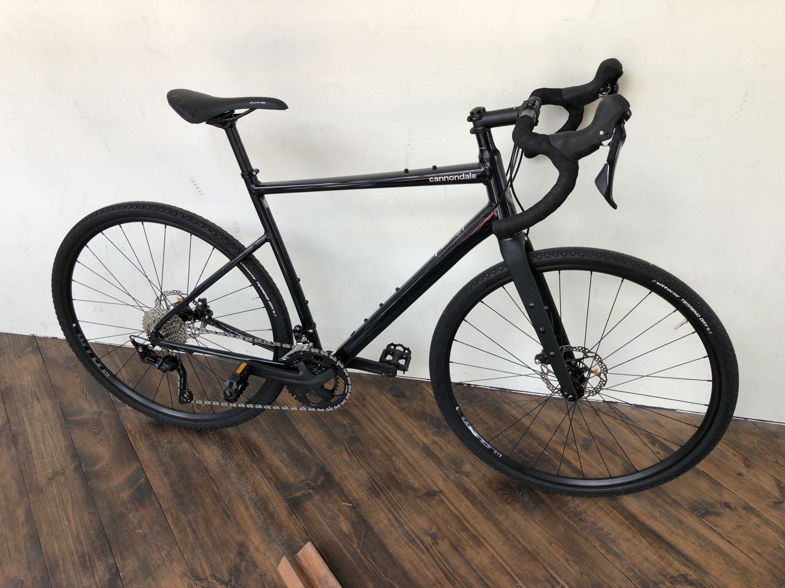

Für alle Reisefreunde sieht das neue Topstone schon gut aus. Ösen an der Gabel, Reifenfreiheit, Rahmen wie Caad13 bzw. Supersix.

Inzwischen hätte ich (Topstone 2 in XL) doch lieber die 11 Fach Kassette, da meine anderen Räder ebenfalls eine 11 Fach Schaltung haben. Des Weiteren fahre ich mit Sattelstütze ohne SB und 70mm Vorbau. Vielleicht kaufe ich mir im Winter ein neues Topstone 1 in Größe L, denn die Reifenfreiheit und die Ösen sind schon interessant.
"... denn die Reifenfreiheit (und die Ösen) sind schon interessant."
Die Reifenfreiheit? Habe gerade noch einmal bei C'dale nachgelesen. 45mm max, das galt doch fürs alte Alu Modell genauso, oder? Ich fahre vorne 47 und hinten 45 im alten Modell ohne Probleme. Da hätten sie aber schon noch ne Schippe drauflegen können. Bei vielen anderen Herstellern ist 50mm schon länger Standard...
Das sieht auf den Bildern, sollte es denn wirklich das aktuelle TS sein, nach deutlich mehr Reifenfreiheit aus. Bisher bin ich eigentlich auch von den bis zu 45 mm ausgegangen.
Für mich wäre es eh eher ein nice to have.
MWn sollen die runtergesetzten Sitzstreben Komfort durch mehr Flex bringen. Geometrisch hat sich so gut wie nix geändert.
Größter Vorteil des neuen ist die Gabel mit Befestigungen und deren Schaft-Abmessung.

Bin ich der einzige hier, der kein Fan von „dropped seatstays“ ist? Mag ja aero sein, aber optisch?!? Jedenfalls bin ich froh, ein klassisches Topstone Alu zu haben…
Hab mal einen Vergleich bei mir im Keller gemacht und muss eindeutig sagen das auch ich zu den "no aero" Fans gehöre :love:
