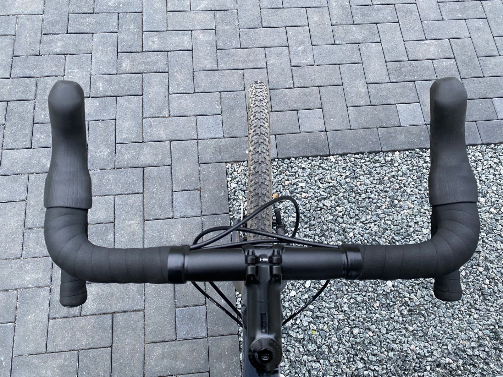

Mission Vorbauwechsel war erfolgreich! Bin auf einen Cannondale C1 Stem in 80mm gewechselt. Fand den mit 55€ sehr teuer, aber wollte gerne ein Original Cannondale Teil haben.
Gefühl ist auf Anhieb um einiges besser, habe endlich eine leichte Beugung im Ellenbogen und sollte jetzt hoffentlich weniger Schmerzen im Arm haben.
Noch eine Frage zum Vorbauwechsel: wie fest sollte man die Vorbaukappe anziehen? Im Originalzustand war die Kappe so fest angezogen, dass ich sie kaum lösen konnte. Hab sie jetzt nach dem Wechsel auch wieder fest angezogen (Lenkung fühlt sich weiterhin freigängig an), aber sicher nicht so fest wie vorher. Hab kein Spiel im Vorbau/Gabel, wenn ich bei gezogener Vorderradbremse den Lenker bewege. Gehe ich irgendein Risiko ein, sollte der Lenker nicht fest genug sein? Bzw, ich würde es rechtzeitig merken, oder? :D
Und noch als Letztes: natürlich hat man jetzt immer das Gefühl, dass der Lenker nicht zu 100% gerade montiert bzw. ausgerichtet ist und immer das Bedürfnis, nochmal ein Millimeter nach rechts oder links zu drehen 🙄
:daumen:
Sieht doch gerade aus :), einfach fahren und nicht kirre machen lassen ...
