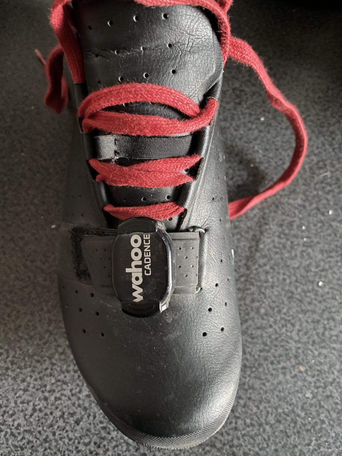

Könnt Ihr einen Trittfrequenzsensor (Bluetooth / Ant+) empfehlen, den ich ans Topstone 5 heranbekomme? Aktuell habe ich einen von CooSpo. Der ist leider zu dick um Ihn auf der Rückseite des Kurbelarmes zu montieren. Auf der Vorderseite bleibe ich ständig mit dem Fuß dran hängen.
Vielleicht ne doofe Antwort… aber ich habe meinen von Wahoo am Schuh. Rechts vorne an einem Klettverschluss. Geht prima ~ auch wieder ab…
So doof finde ich deine Antwort garnicht. Auf die Idee bin ich noch garnicht gekommen, kann es mir aber auch nicht so richtig vorstellen. Hast du vielleicht ein Foto davon?
Lieber hätte ich es natürlich dennoch am Kurbelarm, wenn das aufgrund der Enge aber garnicht möglich ist, würde ich auch über deine Variante nachdenken.
Was ich mich noch Frage. Am Kurbelarm dreht sich der Sensor mit jeder Bewegung einmal um 360°. Am Schuh quasi garnicht - der Sensor erkennt die Umdrehung trotzdem akkurat?
