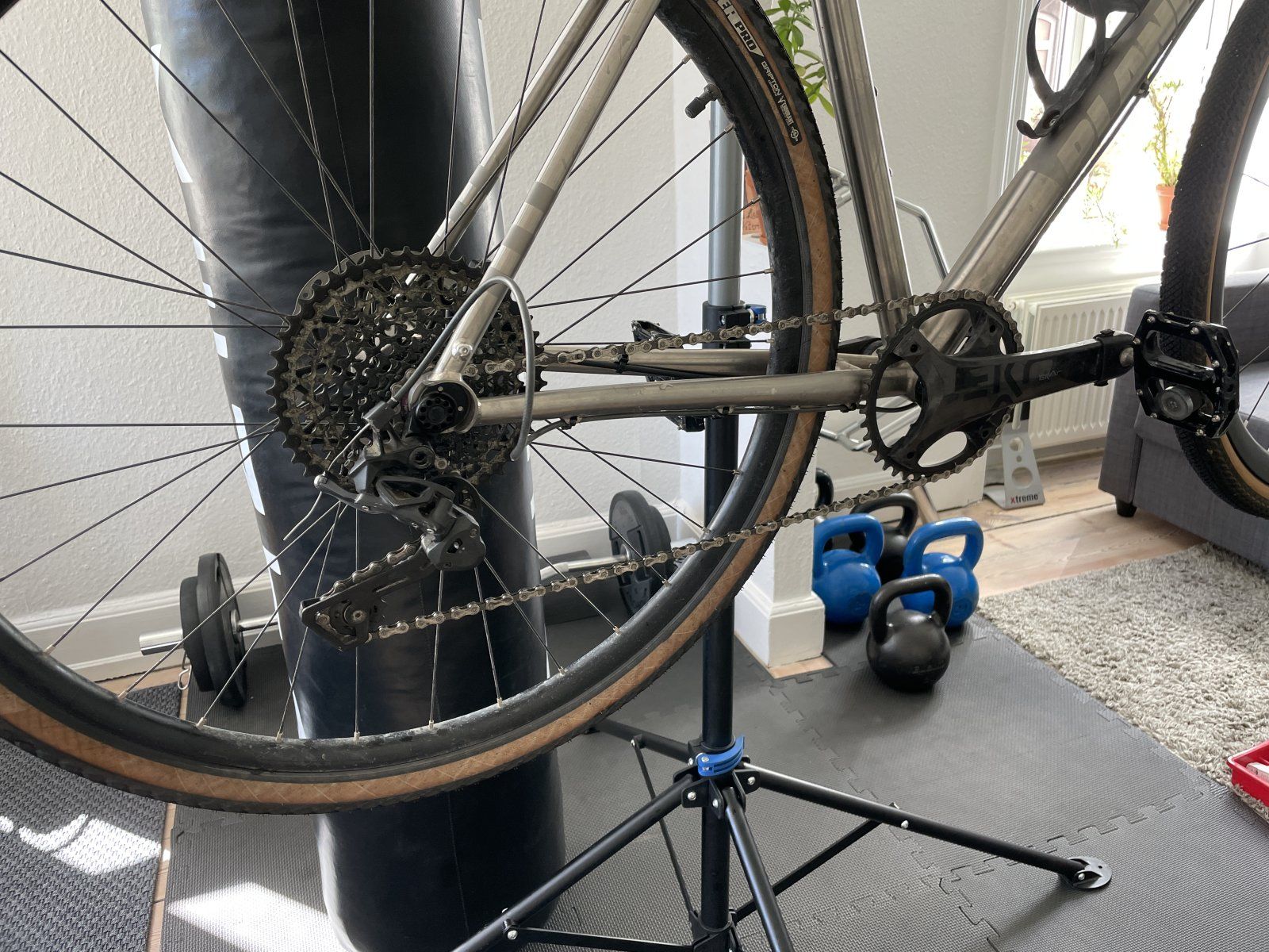

Moin,
ich mag die Hebel meiner EKAR und möchte diese auch gerne an meinem Pendlerrad fahren. Da hängt aber ein Microshift Schaltwerk dran (1x11, MTB Shimano-kompatibel).
Kann der Ekar-Hebel Shimano Schaltwerke schalten (klar fehlen dann zwei Gänge)? Bremsen dann auch Ekar.
Leider ist das geliebte Laufrad mit Hope Pro4 Naben, also keine komplette Umrüstung möglich, ohne neue Laufräder. Etwas Overkill fürs Pendlerrad. Hope N3W-Freilauf habe ich (noch immer) nicht gefunden.
Gruß Björn
Passt das Hope Laufrad in das Ekar Rad?
Wenn ja würde ich halt zwei Schaltzüge opfern und die Teile testen.
Guter Ansatz.
Wenn ich drüber nachdenke, ist es sogar noch einfacher: Ekar Schaltwerk abbauen, Microshift anbauen und testen. Optional noch das Laufrad mit Kassette eben mit tauschen. Müsste alles passen.
Dann muss man gar keinen Schaltzug opfern.
So, ein paar Früchte vom Baum der Erkenntnis genascht.
Ich habe mal das Microshift XCD 11-fach Schaltwerk inklusive Laufrad in das "Ekar-Rad" verpflanzt. Es lässt sich einigermaßen schalten. Natürlich läuft die schmale 13-fach Kette nicht gerne auf der Microshift Kassette und auch nicht so gerne über die Schaltwerksröllchen. Und die Schaltzugführung ist komplett anders, eigentlich hätte ich die Schaltzughülle um 15cm kürzen müssen.
Ich könnte mir vorstellen, es mal auszuprobieren, wenn Ekar-Bremshebel und Bremsen im Angebot sind.
Jetzt habe ich zwei Endhülsen investiert und das teure Ekar-Kettenschloss mal wieder geöffnet und geschlossen. Und beide Schaltungen gereinigt und eingestellt, wenn man schon mal dabei ist.
/Björn
