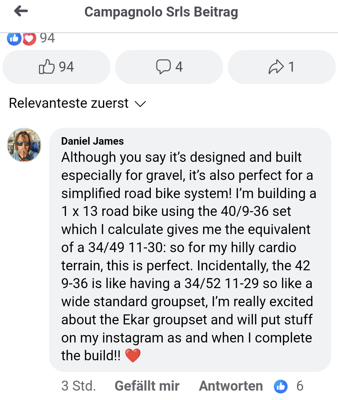

Malle war ein Leihradl, mein erstes Rennrad in meinem Leben mit 2x Schaltung :D :D (Kenn nur mein 3T)
Edit: Vor sehr langer Zeit habe ich mir das aus dem Internet gesichert! Was sagt ihr dazu? Ein Setup davon sinnvoll?
Also mit dem bestehenden Setup am berg testen? Da nehme ich den letzten Gang, aus psychologischen Gründen, fast nie :D Weder auf der Hausrunde noch in den Bergen.
Ja genau. Wer aus psychologischen Gründen nicht alle Gänge nutzt, sollte sich vielleicht erstmal in Ruhe mit Radfahren/Radsport auseinandersetzen und nicht umbauen? Spin to win 🙌
Das musst du uns sagen, fährst das ja schon an deinem Rad. 1x13 am Rennrad-Setup finde ich persönlich genial, machen hier im Thread auch manche.
Ob jetzt 38/40/42 vorne macht aus deinem 3T kein neues Rad. Je größer das Kettenblatt vorne, desto schwerer kommst du den Berg hoch und desto länger kannst du bergab mittreten.
Wenn du aktuell eh nicht den leichtesten Gang nutzt, kannst du sofort auf 42T umbauen und dann demnächst hier berichten.

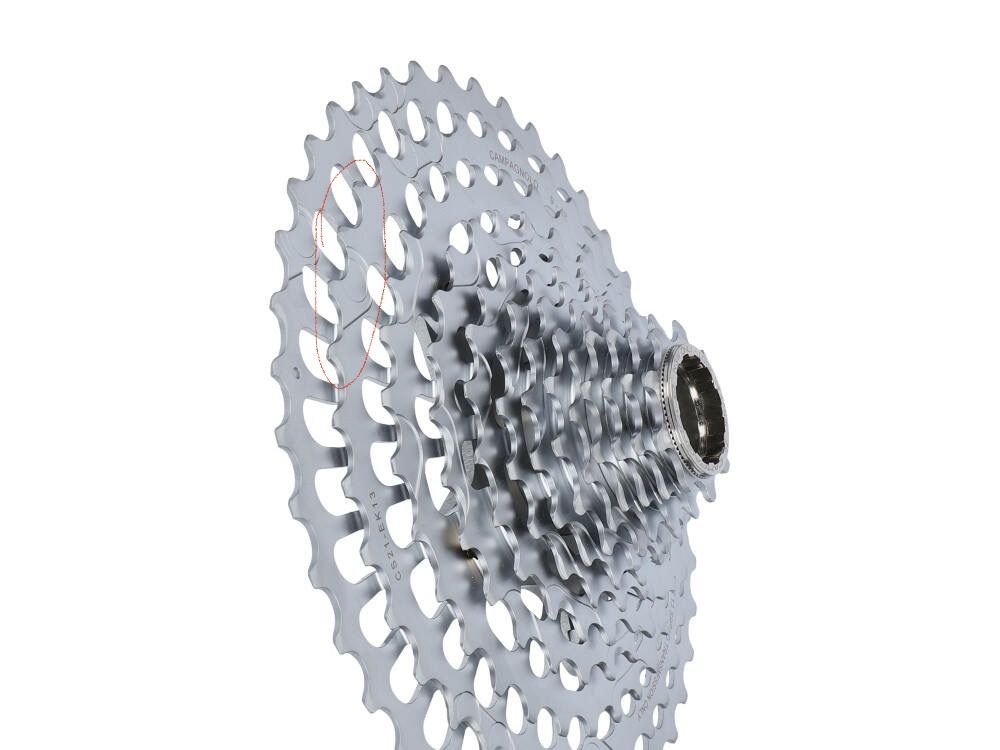

Die GT 10-48 Kassette kam mit dem GT Schaltwerk an, und bin heute Morgen schnell ins Geschäft um alles zu montieren.
Erstmal Glück gehabt, die normalen Ekar Ketten passen an meinem Rad perfekt, ich musste nur zwei Aussenglieder rausnehmen. Habe ja das Grizl 2XS mit den 650B Laufrädern. Da S hat ja schon 15 mm längere Kettenstreben, da wäre die Kette sicher zu kurz.
Das freut den Schwaben in mir, die GT Kette sind ja noch recht teuer dazu habe ich letztes Jahr vier Ketten bei RCZ für je 20 Euro gekauft.
Ansonsten läuft ruhig und geschmeidig, ich habe nur den Eindruck das die Bedienkräfte beim runterschalten ein bisschen höher sind.
Habe einen normalen 3 Euro Schaltzug genommen, musste da ein wenig pfuschen, da ich keinen Campa mehr im Haus hatte und daher den Nippel ein wenig kleiner schleifen.

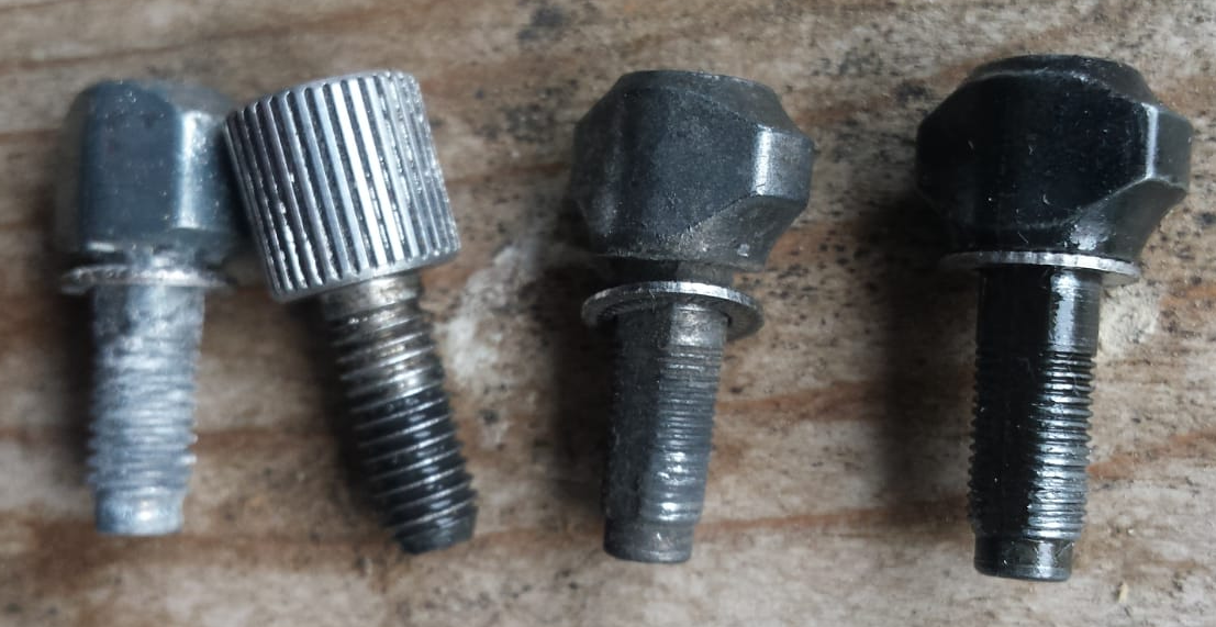

Das Gewinde (Anschlag) ist mir noch nie kaputt gegangen. Allerdings sind mir die Köpfe von zwei Einstellschrauben abgebrochen, zumindest einmal durch Unfall. Daher weiß ich, dass es die Einstellschrauben mit zumindest zwei unterschiedlichen Gewindesteigungen gibt, je nachdem ob neuer oder älter.
Edit: Gerade die Zugeinstellschraube bei der Ekar rausgedreht ... das Gewinde ist noch wesentlich feiner und die Gewindegänge sind auch weniger tief, als das was ich sonst bei Campa 9fach habe,
:oops: ... hoffentlich geht mir das das nie kaputt. Ein normales M5 ist das auf jeden Fall nicht.
Edit 2:
Von links nach rechts: Mirage, Fremdhersteller, passt auf Veloce 9fach, neuere Veloce (10fach?), fabrikneue Ekar. Die alten scheinen wohl normales M5 zu sein.
Will hier nochmal einsteigen. Hatte das gleiche Problem bei der Ekar, Schraube zu weit rausgedreht und Gewinde beschädigt. Es handelt sich hier um ein M5 Feingewinde mit Steigung 0,5 mm, normal bei M5 ist 0,8 mm. Habe dann mit einem passende Gewindebohrer das Gewinde nachgeschnitten, konnte die Schraube wieder eindrehen und alles ist wieder gut. So ein Gewindebohrer kostet nicht die Welt, für gelegentlichem Gebrauch tuts vielleicht der hier:
https://www.amazon.de/Handgewindebo...=gewindebohrer+m5+x+0+5&qid=1716639386&sr=8-5
Die Einstellschraube scheint recht empfindlich zu sein, werde mir ein paar auf Vorrat beschaffen.

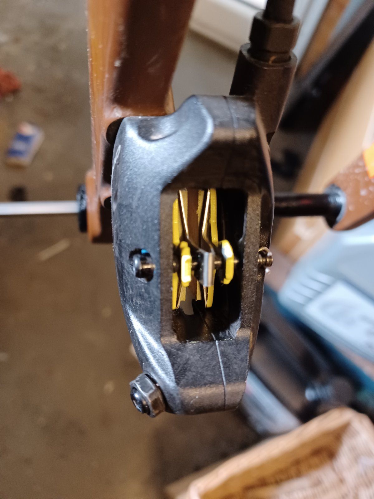

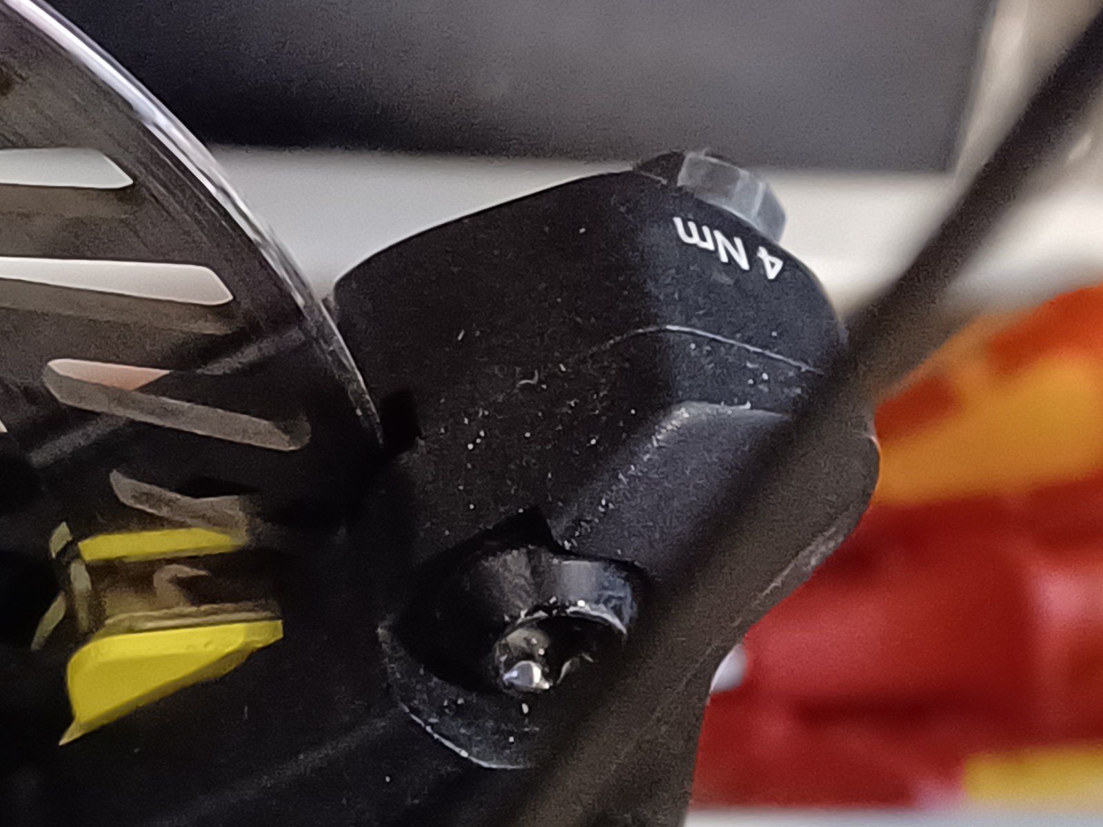

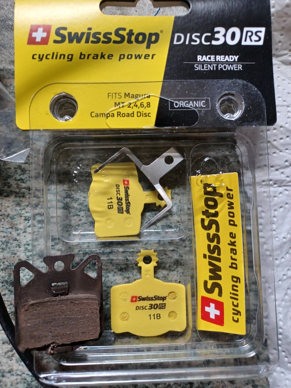

Nochmal zu den Bremsbelägen:
Die SwissStop passen zwar, es fehlt aber die obere Abstützung. Eingebaut sieht man das dort nicht mehr viel Halt ist. Würde das so nicht fahren. Hab aber ne passende Magura so das ich es testen konnte.
Anhang anzeigen 1942346Anhang anzeigen 1942347Anhang anzeigen 1942348
Gibt es was, was gegen die Original-Beläge spricht? Außer Preis vielleicht?
Ich find die Bremsleistung recht ordentlich. Und Ich bin TS verwöhnt.
Leise sind sie auch.
Danke für den Tipp mit den Gewindebohrern.
Hat mir jemand einen Tipp, wie man den Rest der abgebrochenen Schraube herausbekommt? Beim letzten mal war die Schraube so abgebrochen, dass ich sie mit dem Kopf der abgebrochenen Schraube rausdrehen konnte, diesmal ist es aber eine recht glatte Bruchkante und die Schraube sitzt eventuell wegen Salz vom Winter ziemlich fest.
