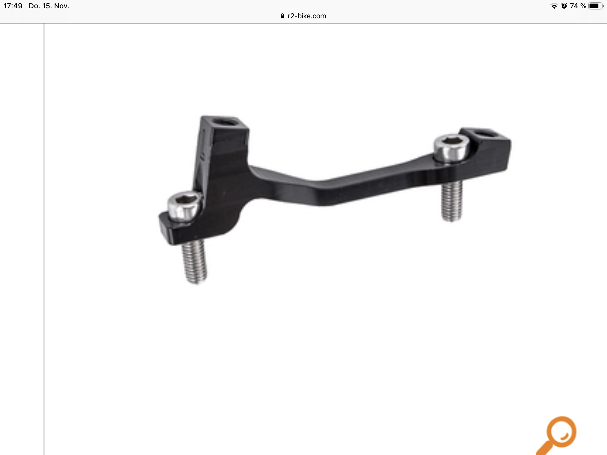

Bremse und Scheiben passen. Als Adapter würde ich die die Hope Adapter empfehlen, da zur Justage die Verbindung zwischen Rahmen und Adapter nicht mehr gelöst werden muss. Das heißt, die Gewinde am Rahmen werden geschont. Persönlich finde ich das ausrichten des Bremssattels damit einfacher. Die jetzigen Adapter sollten aber passe, wenn du bei 180 mm bleibst. Würde aber auch auf 203 mm vorne gehen, wenn du das Maximale rausholen möchtest.
Die Hope Adapter gefallen mir gut, besonders weil die Gewinde dann geschont werden, das ist ein Argument. Mal schauen ob es die auch bei bc gibt.
