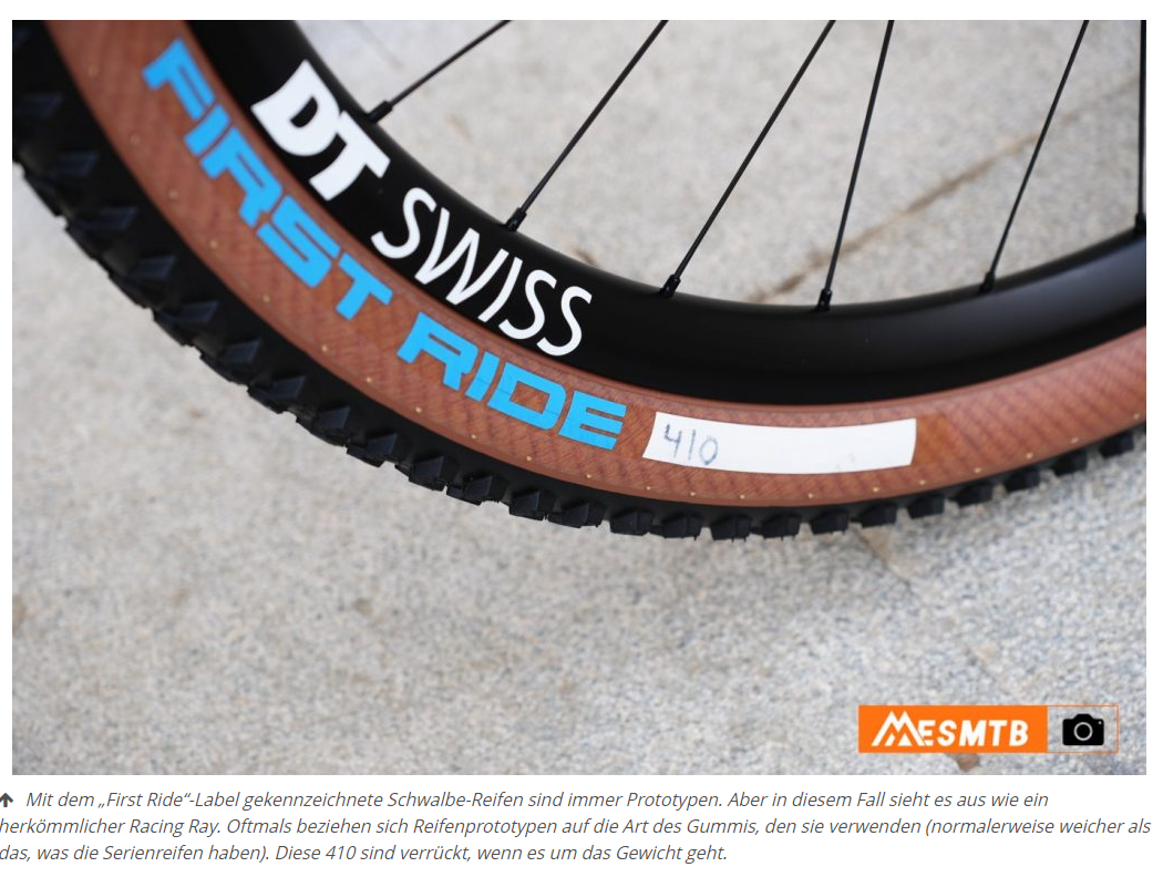

Schwarzbauer bikecheck bei ESMTB.
Sie mutmaßen dass die 410 für das Gewicht der Prototypen Racing Ralph stehen :oops:

Das glaube ich ehrlich gesagt nicht. Es sei denn es gibt irgend ein neues superstabiles Wundermaterial.
Wenn man sich die Leichtreifen für Normalsterbliche anschaut (Kenda TR, Conti RS, Speci Sworks z.B.), wie dünn die sind - und bedenkt dass die noch mindestens 100-200 gr schwerer sind….
Glaube ein 400 gr. Reifen überlebt heute keine 3 Runden eines Worldcup-Rennens…

Naja mutmaßen tut in dem Artikel auch niemand was. Sie schreiben nur, dass es verrückt wäre, wenn sich die Zahl aufs Gewicht beziehen würde. Ich denke eher, dass das eine interne Bezeichnung für eine neue Gummimischung ist. 410 Gramm wäre für einen WC-Reifen viel zu leicht, der würde niemals ein ganzes Rennen überstehen.

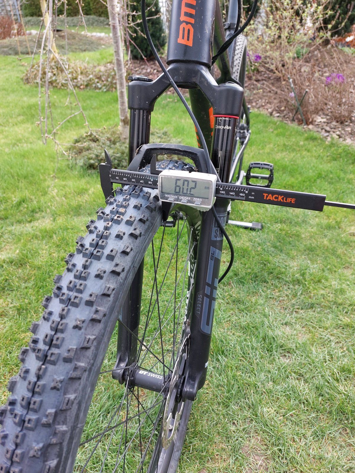

So, nach den heutigen 40km gemischt Wald und Wurzeln, Schotter, Asphalt, ist der TB 2.35 wieder runter vom VR. Ich verstehe den Reifen nicht, auf dem Trail merkwürdiges Lenkverhalten, wie Selfsteering trotz 1,6 bar.
Klingt unglaubwürdig und nur per Popometer festgestellt, hoher Rollwiderstand auf allen Untergründen, am Raceking hinten kann es nicht liegen, der TB wird ans Heck vom Mofa, verbannt.
Dann den Svelt aufgezogen, was verstehen die Schweizer unter Marathon? Ist der Svelt definitiv nicht, siehe Bild, liegt locker eine Klasse höher. Ab um den Block zur Testfahrt, rollt gut am VR, wirkt vom Handling leichter als der TB. Wollte dann noch in den Wald, da fährt mir eine E- Roller Faherin vors Bike und haut ab>:(. Ende der Fahrt, Platzwunde und Knieprellung, läuft, Bikepause.
