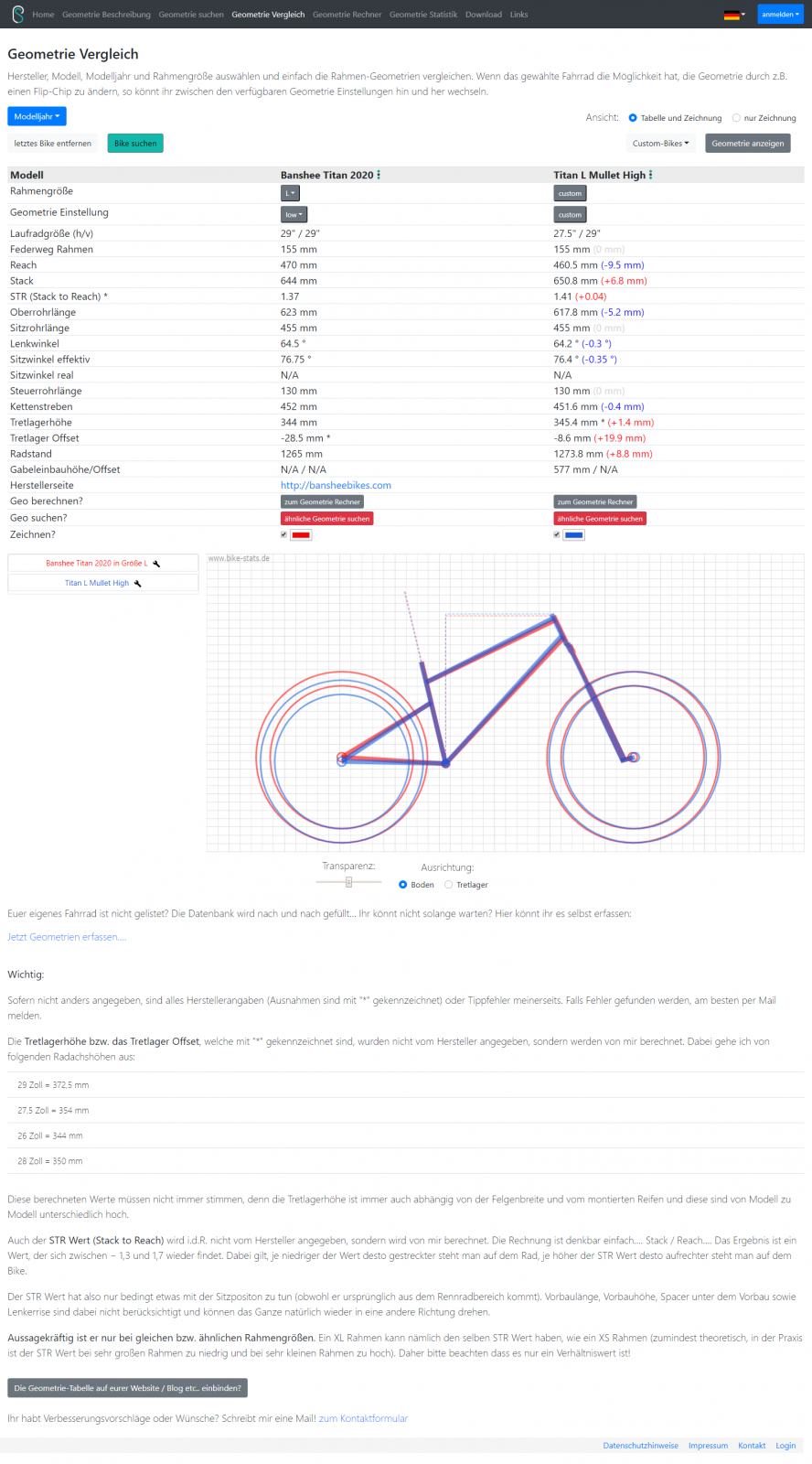

Dafür musstest du bei Keith nachfragen? ;-) http://www.bike-stats.deIch habe mal bei Keith nachgefragt wie sich die Geometrie mit einem Mullet Hinterrad ändern würde. Er freut sich, wenn ich das hier veröffetliche:
"If you want to run a mullet setup on the titan it will have the following effect on the geometry.
Slacken head angle by approx. 0.6 degrees and drop bb height by about 10mm. So I’d recommend running in high dropout setting which will basically get you very close to low geometry with 29” setup. (0.1 degree slacker and 2mm lower bb)."

Haha hast schon Recht!Dafür musstest du bei Keith nachfragen? ;-) http://www.bike-stats.de
EDIT: Erwähnenswert ist sicherlich auch 1 cm weniger Reach und 7 mm mehr Stack. Lenkwinkel ändert sich um 0,3° nicht um 0,1° (Erbsenzählerei).
Die Geo-Tabelle von Banshee stimmt eh auch nicht ganz... denn bei Banshee wirkt sich low/high immer nur auf Kettenstrebe, BB und Winkel aus. Stimmt aber nicht. Reach, Stack usw. ändern sich genauso. Aber zumindest kann man das im Hinterkopf behalten, wenn man es weiß.Haha hast schon Recht!
Ich verwende die Rechner aber allesamt nimmer, seitdem ich bei einigen Beispielen widersprüchliche Ergebnisse bekommen hab (sprich, die Geo Tabelle vom Hersteller war schon widersprüchlich und dann sind natürlich die Geo Rechner auch umaonst)
klingt doch sehr gut! Da lobe ich mir die Dropouts!
Ich versteh aber nicht, warum die Geo Tabellen richtiger sein sollen als Daten die aus einem CAD Tool kommen und am Modell angemessen werden.Die Geo-Tabelle von Banshee stimmt eh auch nicht ganz... denn bei Banshee wirkt sich low/high immer nur auf Kettenstrebe, BB und Winkel aus. Stimmt aber nicht. Reach, Stack usw. ändern sich genauso. Aber zumindest kann man das im Hinterkopf behalten, wenn man es weiß.
Geo-Rechner sind zumindest insofern ganz gut, dass man auf Fehler in den Herstellertabellen aufmerksam wird.
