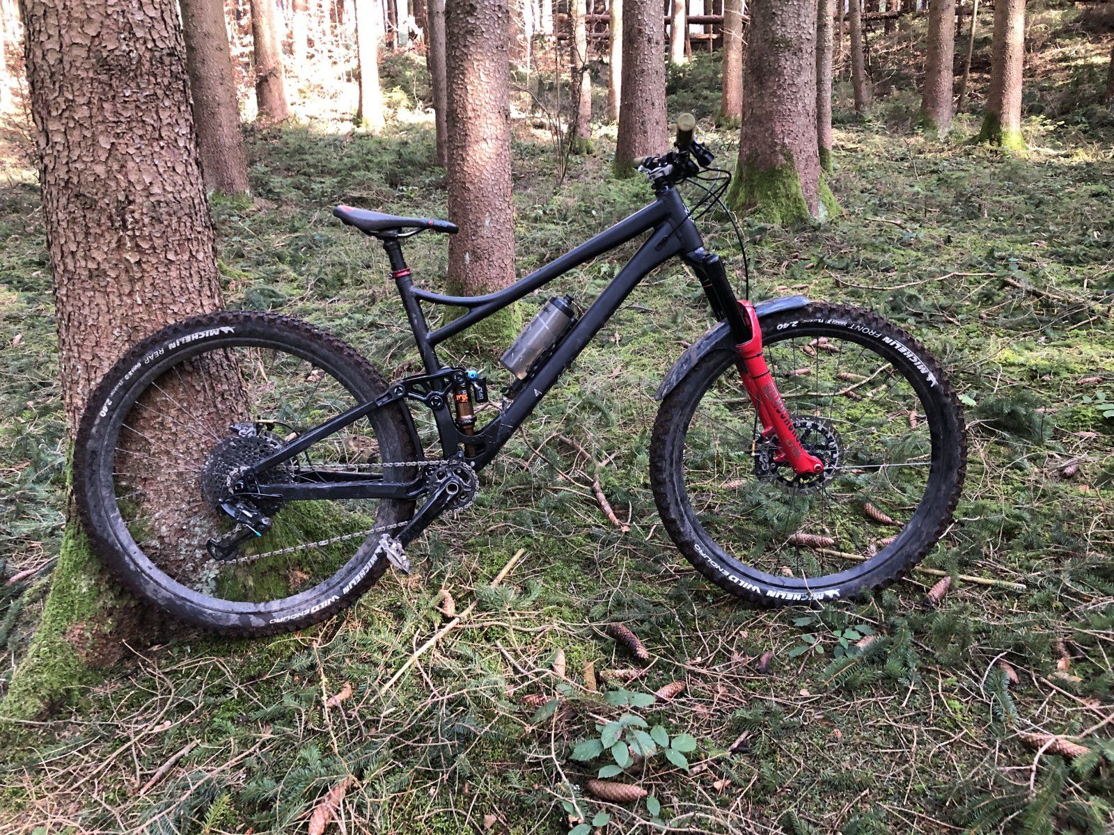

Endlich habe ich vernünftige Laufräder für mein Titan, die DT E1900 waren doch einfach zu "billig" und schwer.
Mit den Newmen spare ich nun 460 g ein.
Fahrfertig liege ich, so wie abgebildet, inkl. Dichtmilch, Pedale, Mudfender, Drehzahlsensor, Schlammpackung, etc.. bei knapp 15,2 kg.
Am Hinterreifen werden aber irgendwann nochmal 100-200 g dazu kommen, der ist für Enduro-Einsatz etwas zu schwach.
Banshee Titan L
Fox Factory 36 - 44 OS
Fox Float X2 Factory
RF Next R Carbon Lenker 35/35
RF Next R Carbon Kurbel 175
Garbaruk Oval 28Z
RF Turbine 40
Oneup 170mm
SQ Lab 611 140
Newmen SL 30 LRS
Maxxis DHR II 3C 2.4 VR+HR TL
Shimano XT Schaltwerk 12 fach
Shimano XT Shifter
Shimano XTR 10-51
Formula Cura 4
Galfer 180/203
DMR Deathgrip
Xpedo Spry
Bikeyoke Sattelklemme
Banshee Steuersatz
Rock Shox Steckachse
Fox Kabolt Steckachse
Syncros Fender
Hope IS/PM Adapter
Titan/Alu Schrauben upgrade
