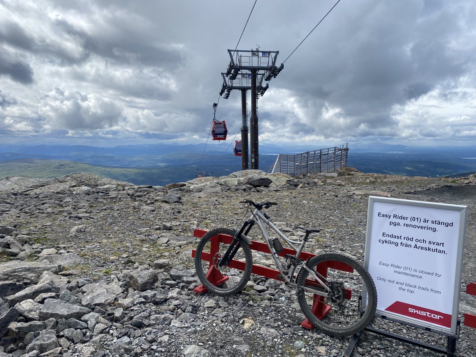

Mein Titan macht sich heute Abend für drei Wochen auf nach Norwegen und Schweden :love:

Ich bin ja gar kein Last gefahren und habe schon ein Titan, @gumpY fragt.
Sehr cool, wünsche dir viel Spaß da oben!

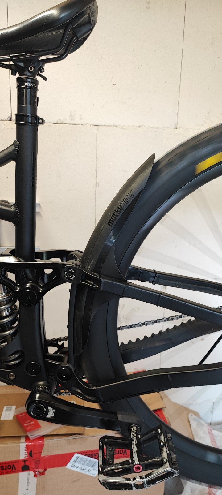

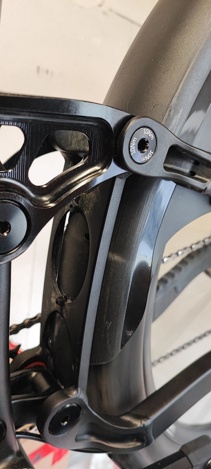

am WE gehts in die Berge und da das Wetter nicht das Beste werden soll... erstmal neues Schutzblech für hinten mit Heißluftfön angepasst. Passt nicht plug&play und ist Ars**knapp (2.4er Maxxis DHR + kurze Dropouts).
Sollte den gröbsten Dreck erstmal abhalten.
Anhang anzeigen 1961233Anhang anzeigen 1961234
Das Teil hab ich am Prime - das war eine ordentliche Session mit der Heißluftpistole, bis es gepasst hat. 2,4er Conti ist dennoch sehr knapp.
Die Idee hab ich ja von dir :D
Aber du hast ja die Langversion und ich die mittlere/kurze.
Die reicht unten nicht ganz. Da fehlen so 5-6cm, welche ich verlängern musste.
Aber ja, die Fönsession war schon etwas länger und die Temperatur muss man gut treffen (ca 140C°).
Weil entweder wird nix oder schmilzt dann gleich...

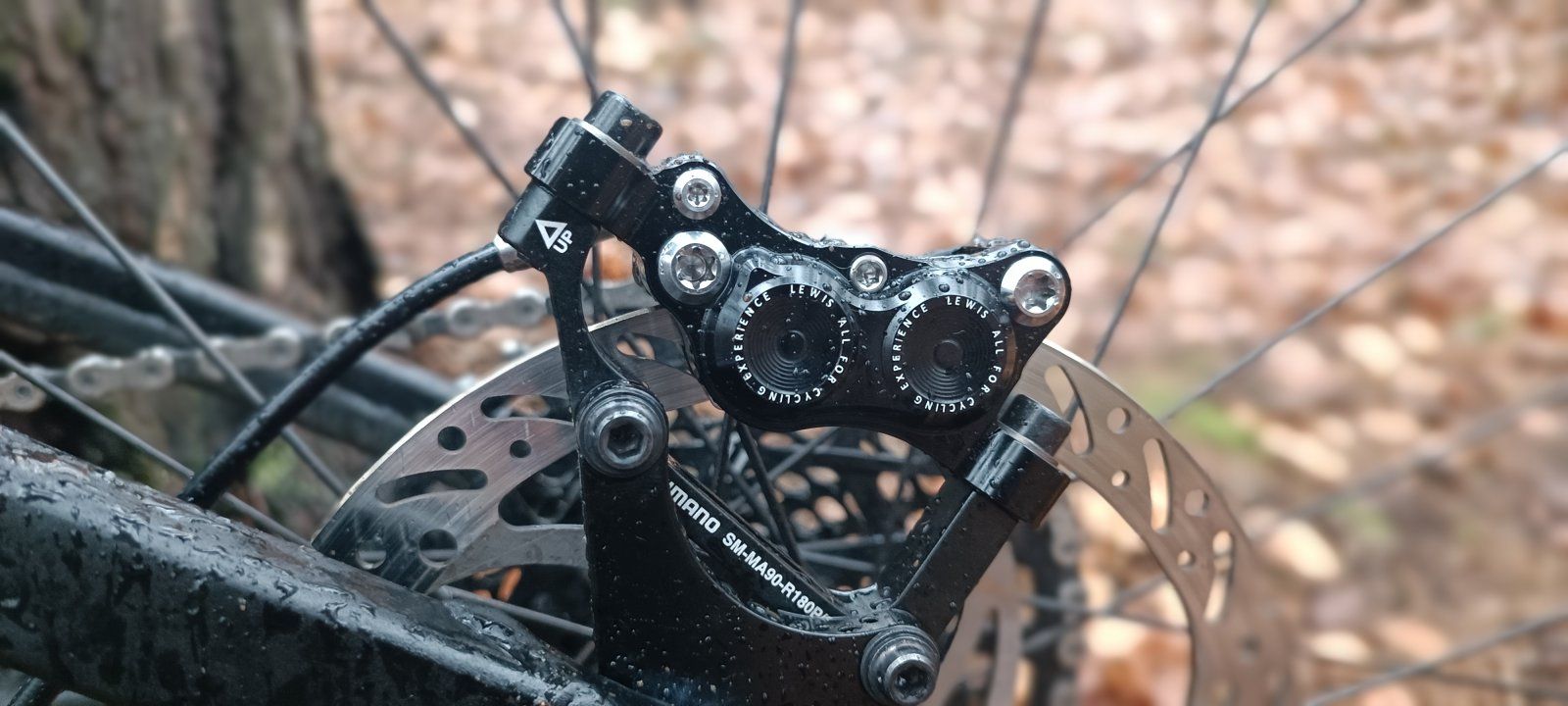

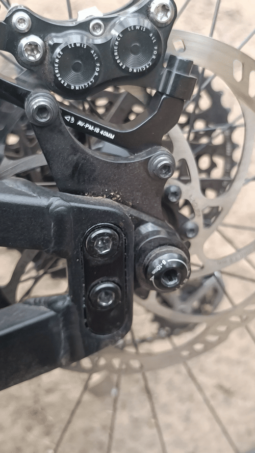

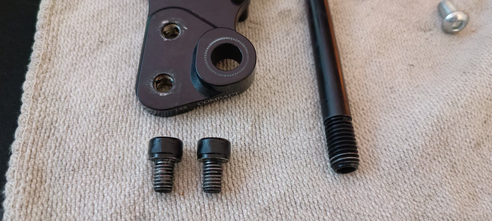

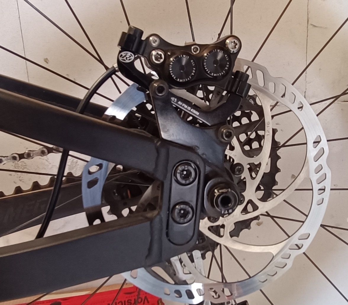

Hallo in die Banshee Runde. Ich habe mit meinem Titan ein größeres Problem. Und zwar lösen sich vom Dropout die beiden Schrauben auf der linke Seite (Bremsseitig) immer wieder.
Heute zum dritten Mal.
Dazu hatte sich heute ebenso noch die hintere Steckachse gelockert.
Ich hatte dann heute auf den Trails die Schrauben via Multitool wieder angezogen aber sie lösten sich binnen weniger Kilometer erneut.
Zu Hause hab ich mir das alles mal genauer angeschaut und finde die Gewindeeinsätze der Dropouts haben recht viel Spiel in Verbindung mit Schrauben. Mit den mitgelieferten Schrauben am meisten (die sehen auch nicht mehr schön am Gewinde aus). Mit anderen passenden neuen Schrauben ist das "Spiel" im Gewinde weniger, aber dennoch ist Spiel (Schraube wackelt im Gewinde).
Die Steckachse wackelt im gegenüberliegendem Gewinde (Antriebsseite beim Schaltauge) auch wie ein Lämmerschwanz.
Ist das bei euch auch so mit dem Spiel im Gewinde?
Gabs das hier schon mal das sich die Schrauben immer wieder gelöst haben?
(Schrauben wurden mit gutem Drehmomentschlüssel angezogen)
Natürlich kann/würde ich jetzt Schraubensicherung probieren, aber das kann bei der Steckachse keine Lösung sein? Die ist ja nur Alu.
Folgendes muss ich dazu mitteilen was eventuell das Lösen der Schrauben begünstigt: aktuell habe ich am Hinterrad ein massives Bremskreischen. Der Hinterbau schwingt sich vermutlich auf, vibriert und kreischt. Wenn ich beim Bremsen den Fuß an den Sattel halte ist alles ruhig.
Habe dazu schon folgendes ausprobiert: Hinterbau komplett zerlegt, gereinigt und Lager geprüft - alle i.O. kein Spiel im Hinterbau, neue Dämpferbuchsen montiert, anderes Laufrad getestet, andere Beläge, Beläge angefast, andere Bremsscheibe (180er Trickstuff Dächle HD + 180er Magura Storm HC / 180er Intend Massive Disc steht noch aus), andere IS/PM Adapter, Sattel millionenfach ausgerichtet
Hat jemand Tips diesbezüglich die mir weiterhelfen könnten?
(GIF/Video)
Anhang anzeigen 1925577Anhang anzeigen 1925578Anhang anzeigen 1925581
mal kurzes Update: alles hält wieder.
Habe von Bernhardt ein neues Ausfallende + Flipchips bekommen. Längere Schrauben (10.9er anstatt der 8.8er), unter die Schraubenköpfe noch Nord-Lock Sicherungsscheiben und von hinten Kontermuttern.
12 Tage Alpen / 10k Tiefenmeter und alles hält.
Die Schrauben saßen in dem neuen Ausfallende schon merklich sehr viel strammer als in dem alten...
Hoffe das bleibt auch so :daumen:
