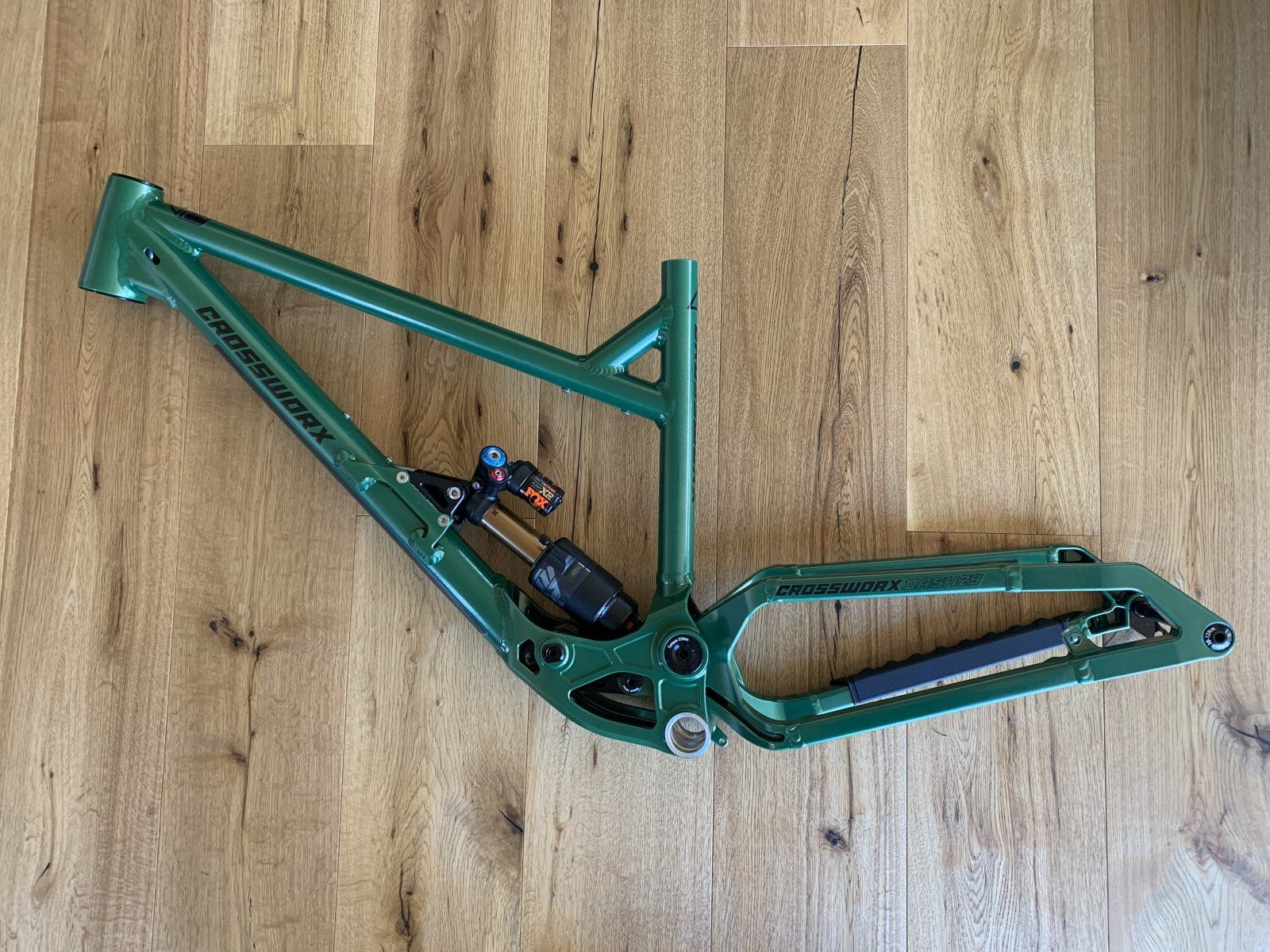

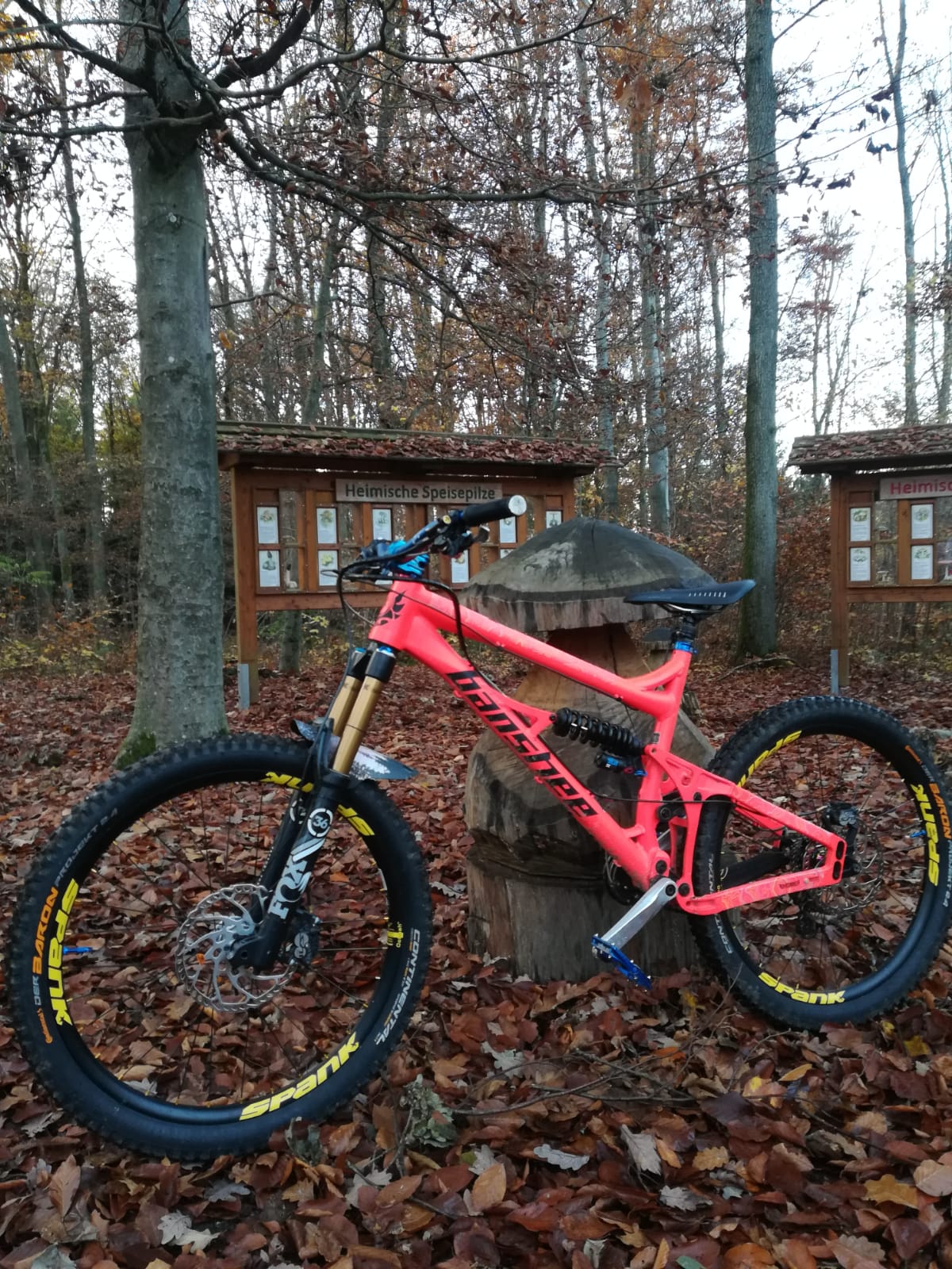

Hier noch ein Abschlussbild meines Rune und das neue Projekt :winken:
Und mein neues:
Crossworx Dash 290
Grüße
Cooles neues Projekt! Mich würde sehr der Vergleich zum Banshee interessieren. Vielleicht magst du ja nach den ersten Ausfahrten hier kurz deinen Eindruck vom Dash schildern. Grüße und viel Spaß mit der neuen Kiste.
Danke.
Das Rad steht schon fast fertig bei mir. Aufgrund einer kleinen Verletzung beim DH kann ich gerade nicht fahren. Ich werde mal berichten, allerdings denke ich das dann Äpfel mit Birnen verglichen werden.
Das Dash ist 29" und grundsätzlich eine andere Geo, Federelemte von ´21... Was mir beim ersten rumrollen jedoch direkt aufgefallen ist, ist der steile Sitzwinkel man sitzt komplett Aufrecht, bin echt gespannt wie ein Schnitzel :)))

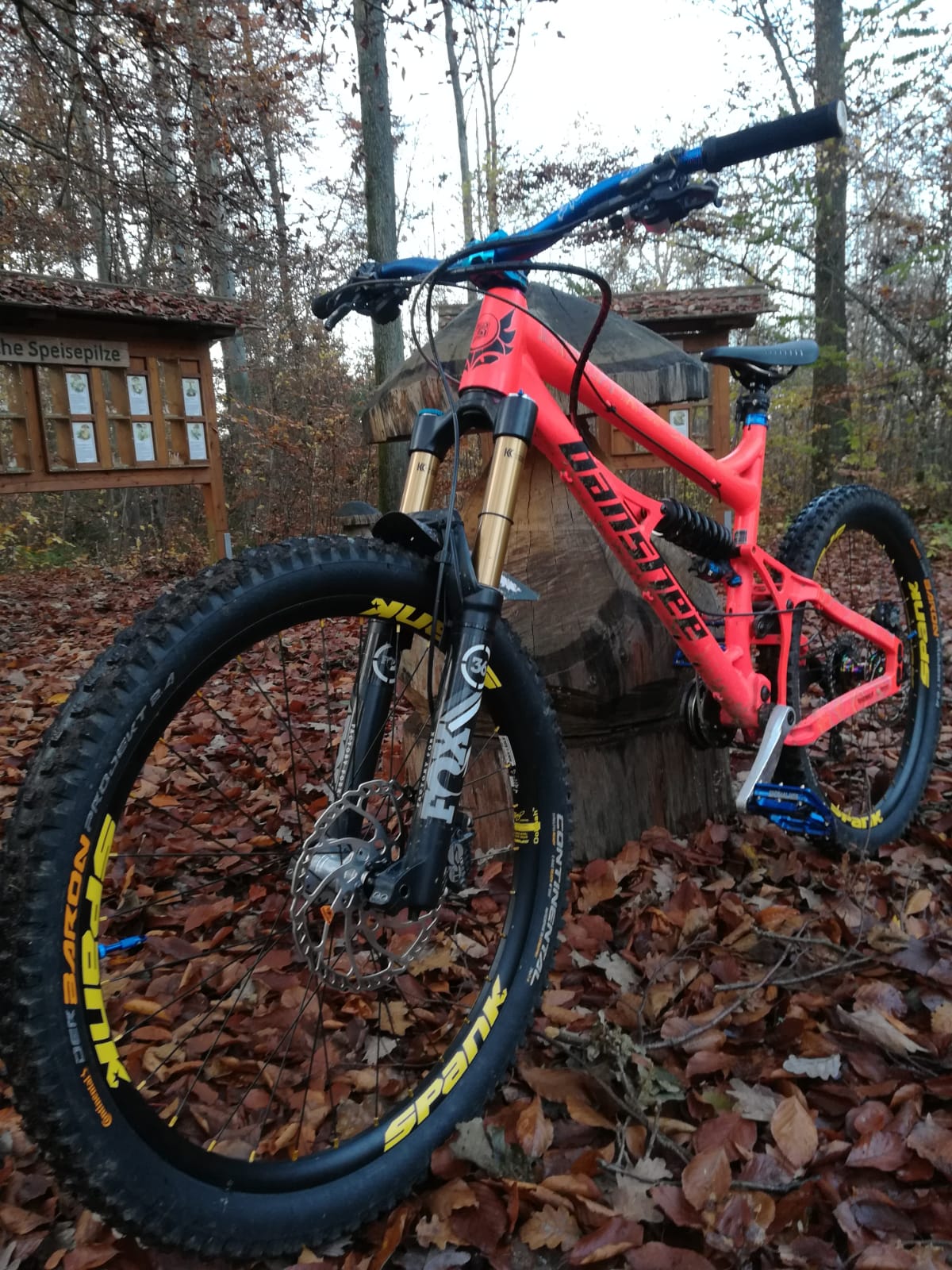

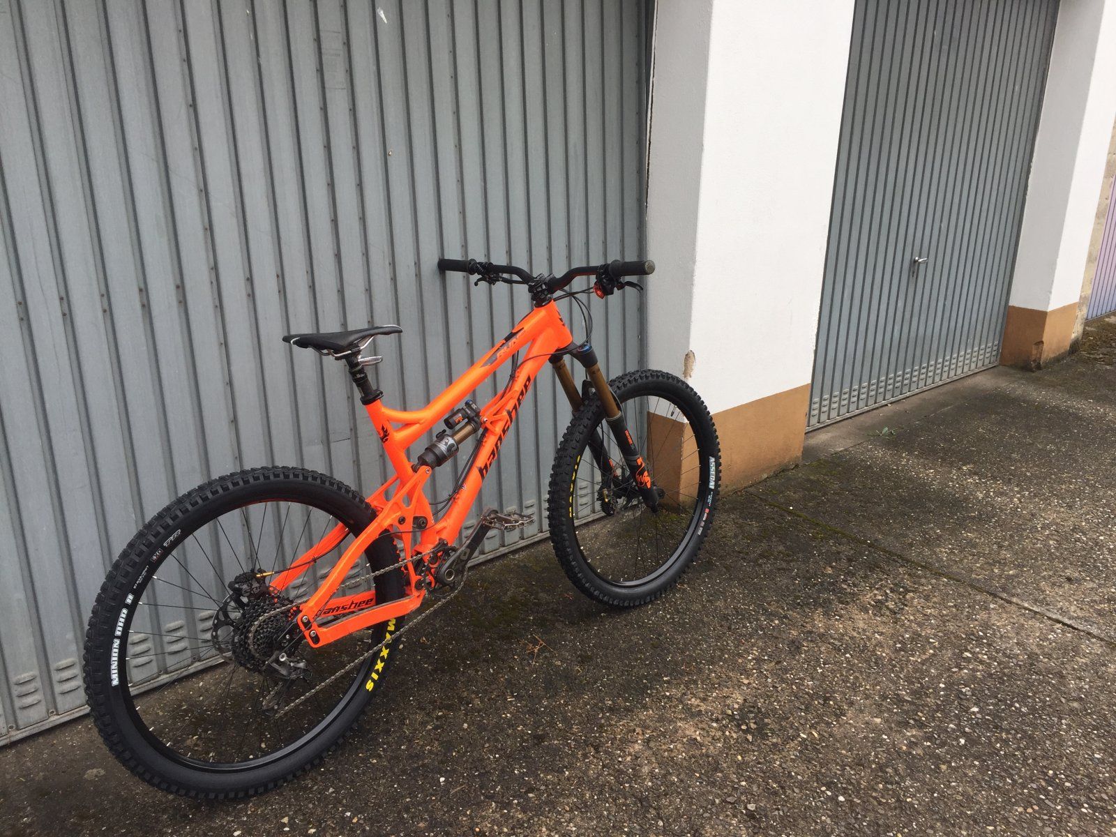

Hier ein paar Bilder vom aktuellen Aufbau.
Send it,
Johannes 🍻
Schöner Aufbau mit der Hammerschmidt! :daumen: Läuft die rund? Mich hatte da immer die Servicelastigkeit abgeschreckt. Das ist doch sicher ein L Rahmen. Bei meiner L baut der Vorbau sogar ein wenig höher und ich brauchte dennoch einen 50mm Rise Lenker. Wundert mich manchmal, wie tief Manche ihre Front abstimmen.
Bzgl. des Setups kann ich das nicht ganz bestätigen. Fahre allerdings auch einen Vivid mit einer 450er Feder. Sensibel, angemessener Sag und schlägt nix durch. Ich glaube, hier spielt das Tune noch eine gewichtige Rolle. Aber falls ich mal ne MRP Feder in die Hände bekomme, probier ich das trotzdem mal aus.
Hi,
also die Hammerschmidt ist finde ich relativ wartungsfrei. Wegen dem rise. Ich habe einen 40 mm Riser. Die Front ist für mich ausreichend hoch, da die Gabel 170 mm Federweg hat und weil das eine 27,5" Gabel ist und mir so die Front ca. 2,5 cm entgegen kommt. Und da das Bike in 26" aufgebaut ist, ist zudem der Lenkwinkel etwas flacher 😂👍
Okay, letztlich ähnlich wie bei mir. Hab auch ne 27,5" Pike drin, aber mit 160mm. Dafür noch 10mm Spacer unterm Vorbau und 50mm Rise. Sehe ich das richtig, dass die Dropouts bei dir in der hohen Einstellung sind? Habs aktuell in der Tiefen und bei 26" schon ab und an gut Bodenkontakt mit den Pedalen. :hüpf:
Hi ja habe das in de hohen Einstellung. In der tiefen war's mir nicht mehr agil genug irgendwie und die mittlere habe ich noch nicht ausprobiert, weil ich in der hohen ziemlich gut klar komme. Ich hab auch einen 5 mm spacer unter dem Vorbau verbaut 😂👍
Eine normale Feder geht auch schon aber für mich fühlt sich die progressive Feder einfach besser an. Aweng sensibler im unteren Federwegebereich und sehr gute Progression. Das liegt aber auch ein bisschen an meinem "Holzhacker" Fahrstil.🙈 Da brauch ich manchmal eine hohe Endprogression 😂🙈
