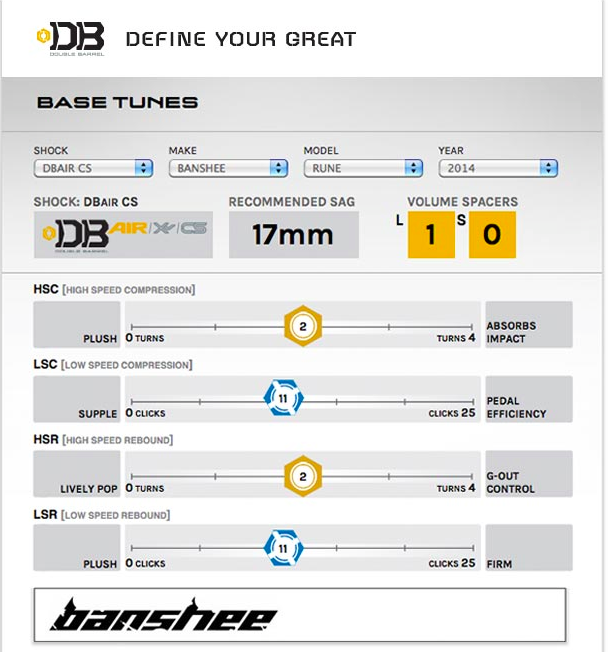

Bei den Base Tunes bedeutet 0 das die Schrauben komplett raus gedreht sind, also 0 Umdrehungen. Danach wird Richtung + reingedreht..
Korrekt?

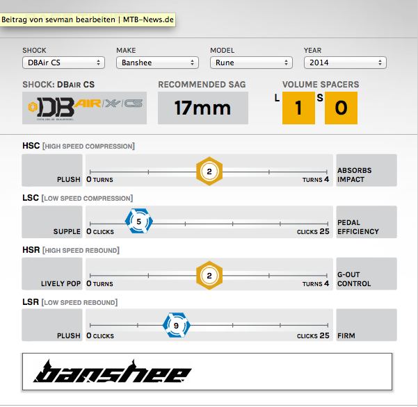

Banshee hat auf Ihrer Homepage noch "alte" Base tunes drauf. Auf der CaneCreek Seite ist der Base Tune komplett anders.
Anhang anzeigen 307071Anhang anzeigen 307070
Also ich habe den neuen Tune ausprobiert und muss sagen, er gefällt mir. Das von mir beschriebene störrische Verhalten auf Wurzelteppichen habe ich nicht mehr gehabt.Heck "bügelt" nun besser als vorher. Strecken waren die gleichen.
Trotzdem ist der Tune von der Cape Creek Seite entfern worden. Jetzt stimmt er mit den Banshee Empfehlungen wieder überein.
