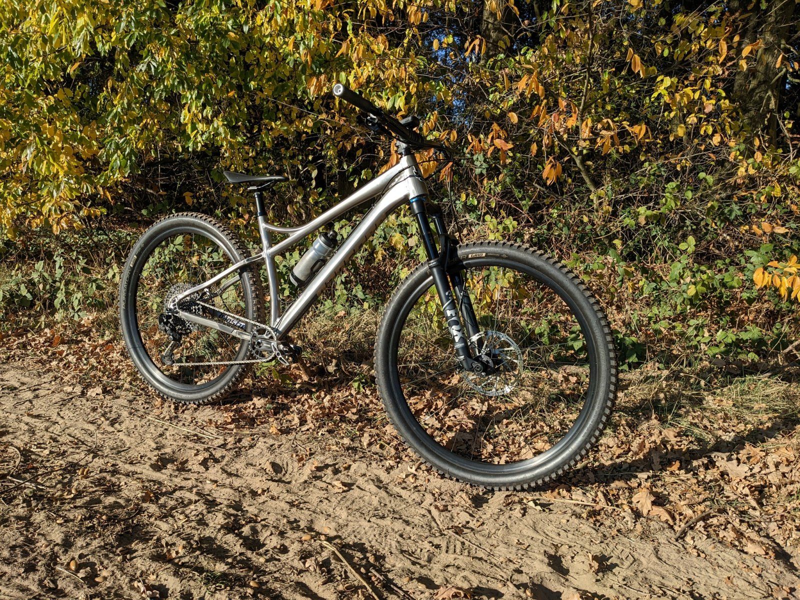

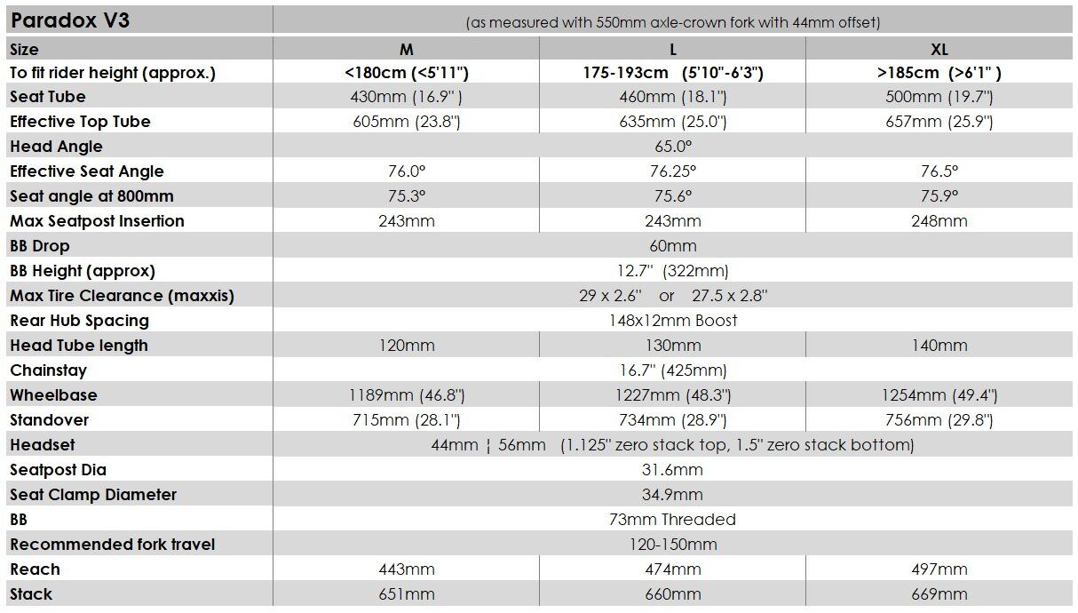

Mein Rune V3 in S (laut Banshee Website):
Das Paradox in M:
Das Rune kommt mir eher kurz, aber angenehm vor, in der Höhe ist es soweit angenehm..
Da das Paradox einen deutlich höheren Stack hat als das Rune, kannst Du beim Paradox auch einen etwas längeren Reach fahren. 26mm ist dennoch eine gute Ecke länger, wenn Dir das Rune aber kurz vorkommt, sollte das doch passen. Wirst es aber im Handling merken, zumal - unteschnisch gesprochen - sich der effektive Reach beim Hardtail beim Einfedern etwas längt. Aber mit viel Spacern und kurzem Vorbau wird das schon hinhauen.

Ich würde sagen, dass dir die Größe je nach Präferenz und Fahrstil taugen kann. (Zum Vergleich; Nicolai würde dich z.B. mit deiner Körpergröße auf ein Argon GAM mit 450 mm Reach positionieren.) Ich würde es dann wahrscheinlich an deiner Stelle mit einem kurzen Vorbau und einem Flatbar aufbauen. Das Paradox ist ein recht geniales Hardtail. :daumen:
Das würde ich so nicht behaupten.
Wenn er beim kürzeren Reach und niedrigerem Stack höchswahrscheinlich ein paar Spacer unterm Vorbau fährt veringert sich der Reach sogar noch weiter. Beim Paradox fährt man in der Regel eher weniger Spacer was die Kiste noch länger macht.
Was ich aber empfehlen kann ist Mullet am Paradox mit einem 2.6er Reifen hinten. Das war bei mir die Lösung um es passend zu machen. Größe L bei 182cm...
Ich glaube, wir meinen das Gleiche.
Das Paradox ist länger als sein Rune. Wenn ihm das Paradox zu lange sein sollte, kann er mit Spacern und kurzem Vorbau gegenwirken.
Zugegeben hat aber der Rahmen schon einen ordentlichen Stack, allzu vielen Spacern sollte man da wohl in der Tat nicht noch unter den Vorbau packen.

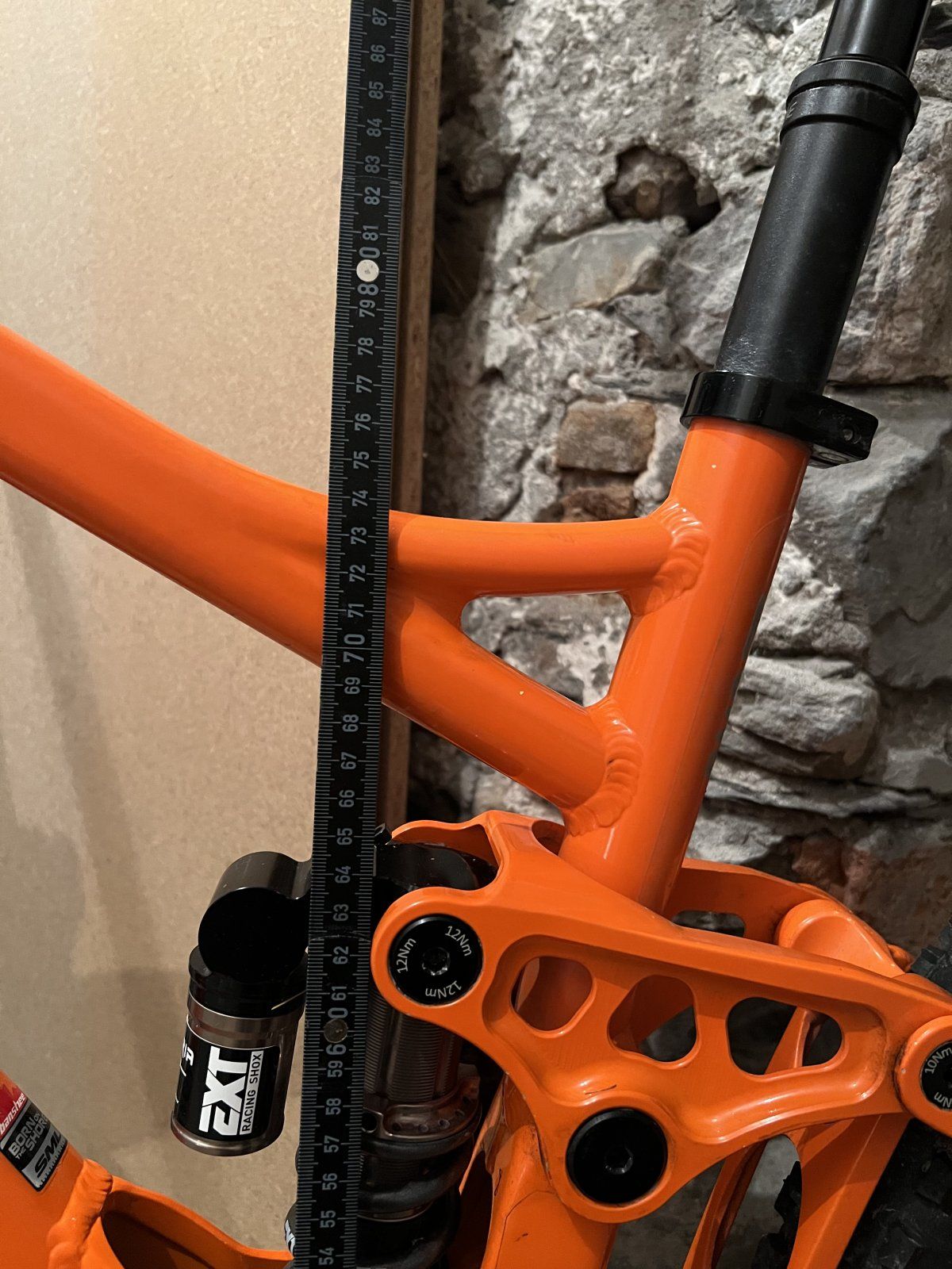

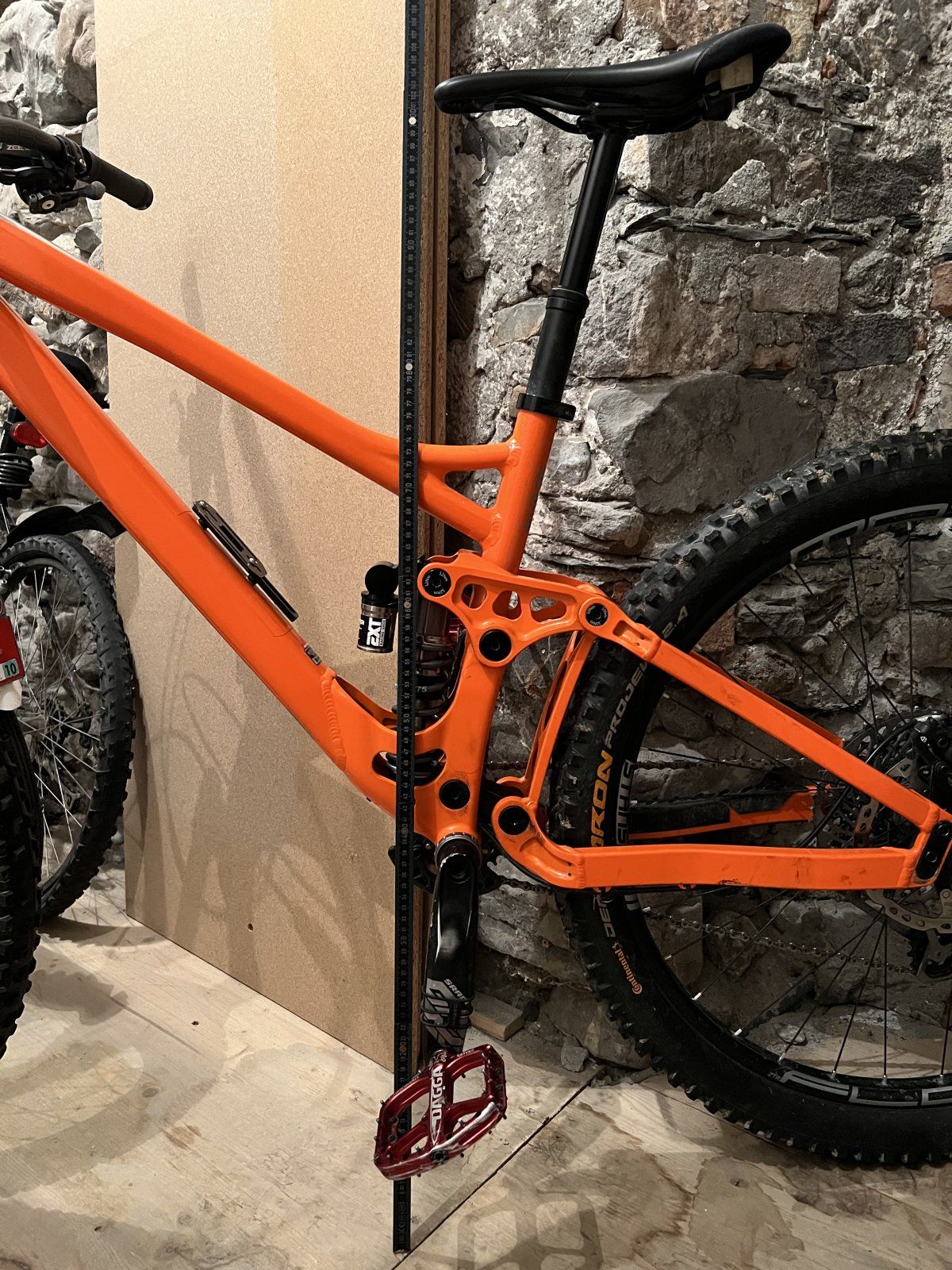

Danke für die zahlreichen Antworten. Ich hab schon ein wenig Angst dass der Rahmen für mich zu gross ist. Kann mir ev. jemand beim M-Rahmen dieses Mass messen? IMG_5943.jpegIMG_5942.jpeg
Glaube ich nicht mal. Mir macht was anderes Sorgen. Laut meiner schnelle Berechnung bekommst du maximal mit hängen und würden eine 150mm OneUp Dropper rein. Reichen dir 150mm. Ich bin größer und kann es schwer beurteilen.
Ich hab im Paradox 180mm, im Fully 185 und am anderen Fully 170mm. Am großen Fully finde ich 185mm ausreichen, am Paradox 180mm grenzwertig. Da nichts nachgibt hinten, bekommst den Kick halt voll ab von hinten, meist taucht dabei die Gabel noch ein etc.
Gerade durch den steilen Sitzwinkel ist der Sattel weit vorne und kann doof im Weg stehen bei wenig Drop.

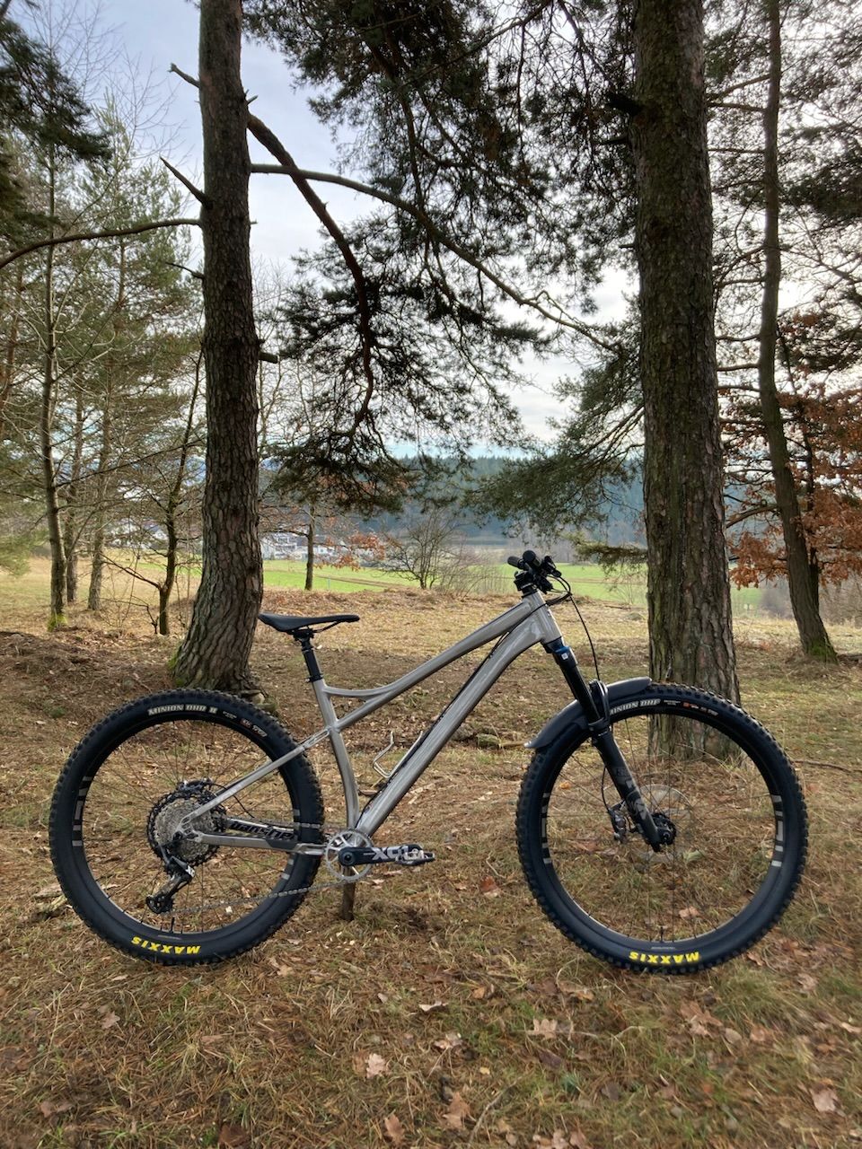

Das Paradox wieder mal entstaubt. Fühlt sich erstmal wieder lang an wenn man eine Weile auf kompakteren Rädern gesessen ist. Aber was für ein Geschoss! Definitiv das potenteste Hardtail daß ich kenne und einfach gemacht für Mullet…
Super schicker Aufbau - sind das Nukeproof Horizon LR?
