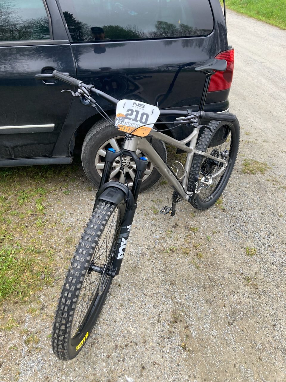

Fahre das Paradox in L als Mullet mit 27.5x2.6 hinten und 29x2.5 vorne. 140mm Fox 36 und 170mm Kurbel.
Unglaublich was das Rad wegsteckt! Fährt sich stabil und verspielt zugleich, ein Traum…
Also ja, ich kann dir das Paradox nur empfehlen und würde auch zu L raten, gerade wenns auch noch schön verspielt sein soll. Beim Enigma wäre mir der Lenkwinkel zu flach im mullet Setup mit 140mm. Da würde ich wahrscheinlich maximal 130mm fahren. Aber habe keine Erfahrungswerte bei dem Rad.
Das Paradox kann man auch mit 150mm fahren ohne die Geo zu verhunzen.
Bodenfreiheit ist kein Problem…
Vor kurzem auch beim Blinduro am Start gewesen damit:
@Bananamann Danke dir. Sehr cool, dass du damit Rennen fährst. Gibt’s bei solchen Rennen meist ne Hardtail Wertung?
