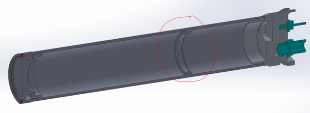

Hab mal meine Boxxer und AWK ausgemessen und die Luftfedern SA und AWK simuliert. Erhalte qualitativ das Ergebnis, was ich auf dem Trail spüre. Nun kam mir ein Gedanke: hat jemand schonmal seine AWK innen gespacert? Wenn ich per virtuellem Token die AWK-Größe herabsetze, komme ich an einen Kurvenverlauf, wie ich ihn mir wünsche. Hat das schonmal wer probiert?

Für deine Anforderung bietet es sich tatsächlich an, die AWK im Volumen zu reduzieren. Damit kannst du den mid stroke support da halten wo du ihn haben möchtest und musst keine Kompromisse bei der Sensibilität am Federwegsanfang machen.
Nun die konkreten Maßnahmen: die Boxxer ist auf Ölschmierung (Motoröl, vorzugweise preiswerte Baumarktplörre) ausgelegt, insofern würde ich auch Öl als volumenreduzierendes Medium bevorzugen, die Anwendung ist einfach, und lässt sich schnell korrigieren. Mit einer handelsüblichen Spritze lässt sich die zugeführte Menge einfach bestimmen.
Hintergrund: Der Kolben ist mit einer Schmierbohrung versehen:
Anhang anzeigen 1752145Anhang anzeigen 1752146
Durch den Anlagewechsel des Quadrings (Richtungsumkehr im Betrieb) wir ein Druckgefälle im Schmierspalt induziert, daraus resultiert ein permanenter Ölaustausch zwischen den Reibpartnern Kolbenbund/Rohr. Dieses Feature kann man auch weglassen und auf Fettschmierung umstellen, dann aber bitte alle 150h einen Service machen!
Hast du über die ‘Ölmethode‘ die gewünschte Progression erreicht dann dokumentiere bitte das gewählte Volumen, wir können dir dann einen entsprechenden AWK Token machen. Eine Abstützung im oberen Teil der AWK, außerhalb der Lauffläche, ist möglich und zu bevorzugen.
Dazu sollte die AWK jedoch besser zu uns, wir haben das Werkzeug um Rohr und Topcap ohne große Schmerzen voneinander zu trennen.
Volumenempfehlung: Die AWK der Boxxer stellt ein Volumen von ca. 89cm³ bereit, 6-12 % davon solltest du schon opfern, wenn du eine spürbare Erhöhung der Progressivität haben möchtest.
