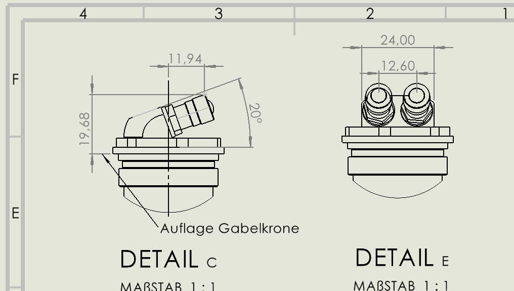

Gibt es eigentlich irgendwo technische Zeichnungen zu den Abmessungen der AWK Einheiten?
Durch das höhere Aufbauen außerhalb der Krone im Vergleich zu Serien Topcaps würden mich die exakten Maße interessieren, um eine mögliche Kollision mit dem Unterrohr abschätzen zu können.
@chickadeehill , das würde mich auch interessieren.

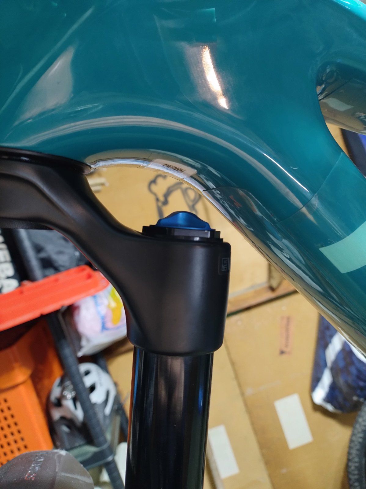

Aktuell sieht es platzmäßig bei mir in etwa so aus:
so spontan würd ich sagen passt... im Zweifel kannst du ja bei der AWK den oberen blauen Teil verdrehen und dann so einstellen, dass die Ventile nicht gerade nach hinten zeigen, sondern nach "schräg hinten innen"... da das vordere Ende der AWK ja abgeflacht ist hast du dann mehr Luft zum Rahmen... muss aber gleich mal Bremse entlüften und nehm nen Messschieber mit hoch
