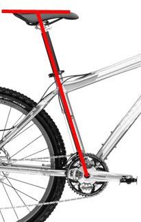

Und mess mal die Sattelhöhe, das Maß von Mitte Tretlager bis Oberkante Sattel.

ich hab meine innenbeinlänge und größe mal in einen rechner eingegeben - dieser sagt der sattel muss in einer höhe von ~65.8cm sein - bei mir wenn ich nachmessse ist er nun bei ~65cm.
vorher war er bei ~70cm , kein wunder wieso ich mich nicht soo wohl gefühlt habe.

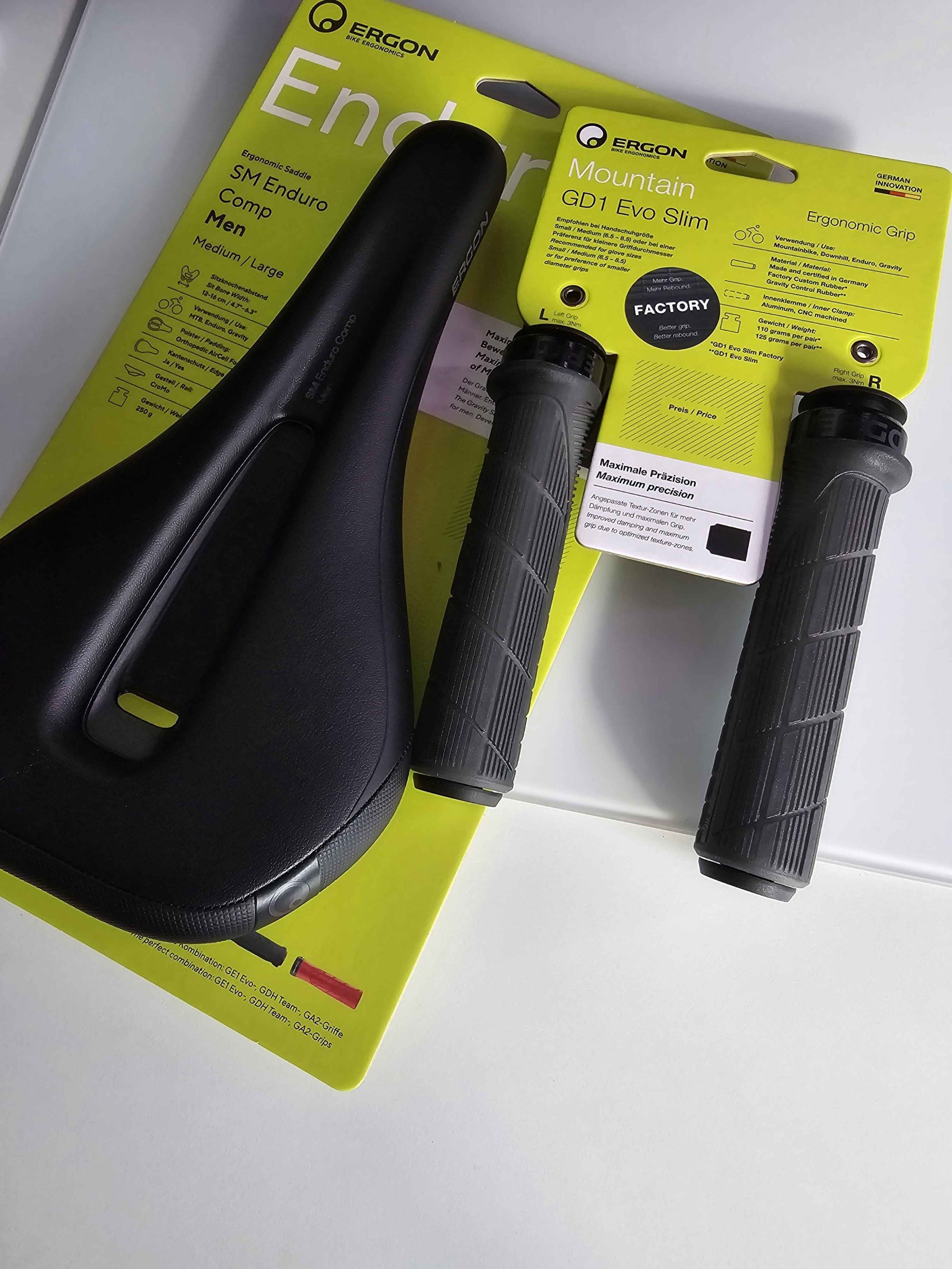

sattel und griffe sind gerade gekommen.

neuer sattel und griffe sind dran , fühlt sich sofort auch noch mal hochwertiger an und ich sitz nun noch besser.

meine sattelhöhe ist nun quasi wie auf diesem bild

größe 178cm (mit schuhen ~180/181)cm
brustbeinhöhe 140cm
armlänge 54cm
innenbeinlänge 77cm
sattelhöhe bis zum tretlager 66cm (aktuell damit finde ich es perfekt)

Also der Rechner von der Webseite ist komisch. Der spuckt andere Resultate aus, je nachdem ob nur Innenbeinlänge oder Innenbeinlänge und Körpergrösse eingegeben wird. Abweichung ist teilweise mehrere cm.
Aber bei 175mm Kurbeln und 77cm Innenbeinlänge sind die 66cm Sattelhöhe absolut plausibel. Abstand Pedalachse zu Sattelhöhe ist nahe an den empfohlenen 109% Innenbeinlänge.
