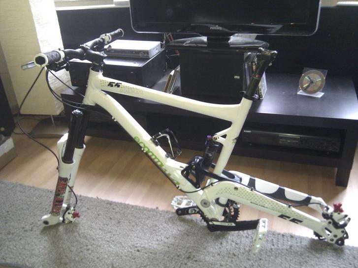

Ich bin grade dabei, diese Aufgabe zu lösen.
Wenn ich das recht versteh soll es ein Enduro-orientiertes All-Mountain sein.
Ich verzichte bein Hinterbau auf Absenkung, die Marzocchi 55 lässt ein Upgrade noch offen und ist sicher das klobigste Teil an diesem schön stabilen und nicht zu schweren Rahmen des Meta 55. Felgen sind noch offen.
Guggst Du:
