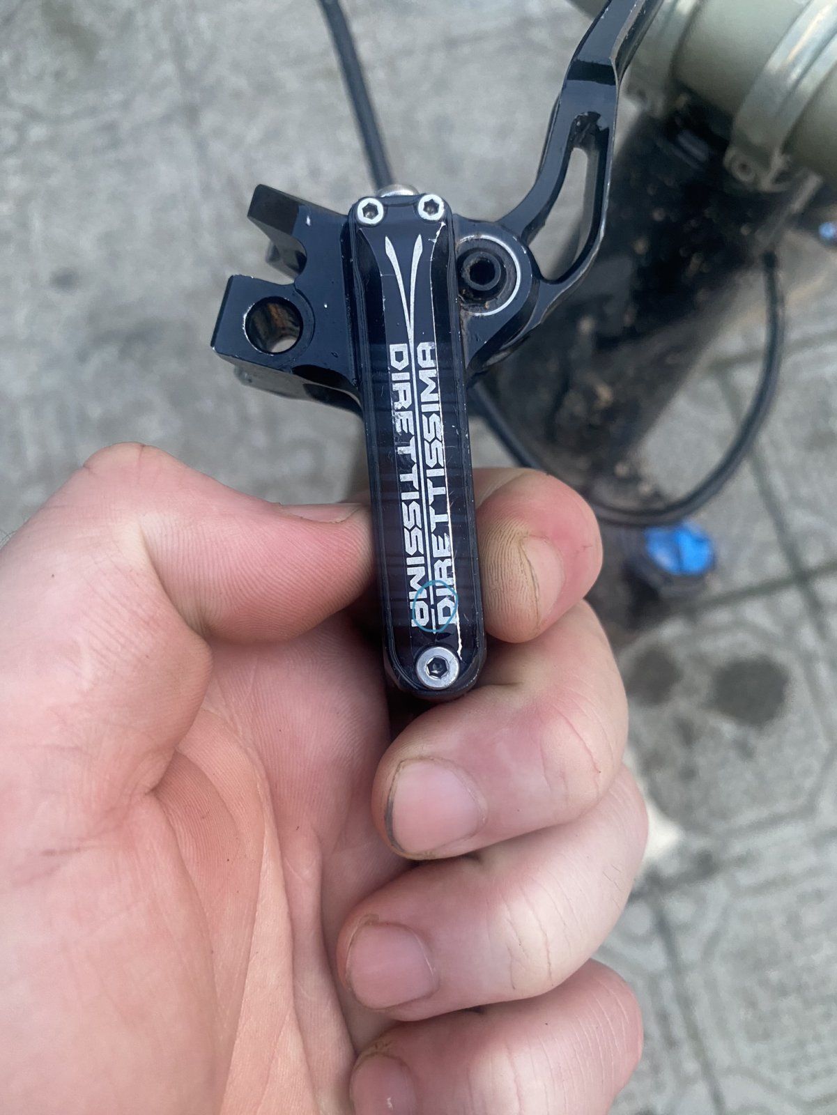

Nein, da ist die Membran vermutlich NICHT defekt.
Das kleine Löchlein ist superwichtig für die Funktion der Bremse. Wahrscheinlich ist beim Waschen des Fahrrades ein bisschen Wasser dort eingedrungen und kommt jetzt wieder raus. Wenn es Wasser ist, macht das gar nichts. Wenn es Öl ist, so deutet das darauf hin, dass der Deckel doch mal abgenommen wurde und bei der Remontage ein bisschen Öl dorthin geriet. Das wäre dann auch nicht schlimm.
Nicht so gut wäre es nur dann, wenn die drei Schräubchen zu fest angezogen wurden und die darunter liegende Membran zerquetschen.
Blöd ist ebenfalls, wenn diese Schräubchen zu locker sitzen. Dann kann ebenfalls ein bisschen Öl austreten und sich zwischen Deckel und Membranaußenseite schummeln.
Jedenfalls kannst du deinen Finale-Urlaub erstmal genießen. So lange das Öl dort nicht massenhaft rausströmt, kann nichts passieren.
Danke fuer die antwort.
Also wenn ich entlüfte kommt da ein ministrahl öl rausgeschossen. Deswegen denke ich dass die defekt ist….ich kann die gar nicht richtig entlüften :/

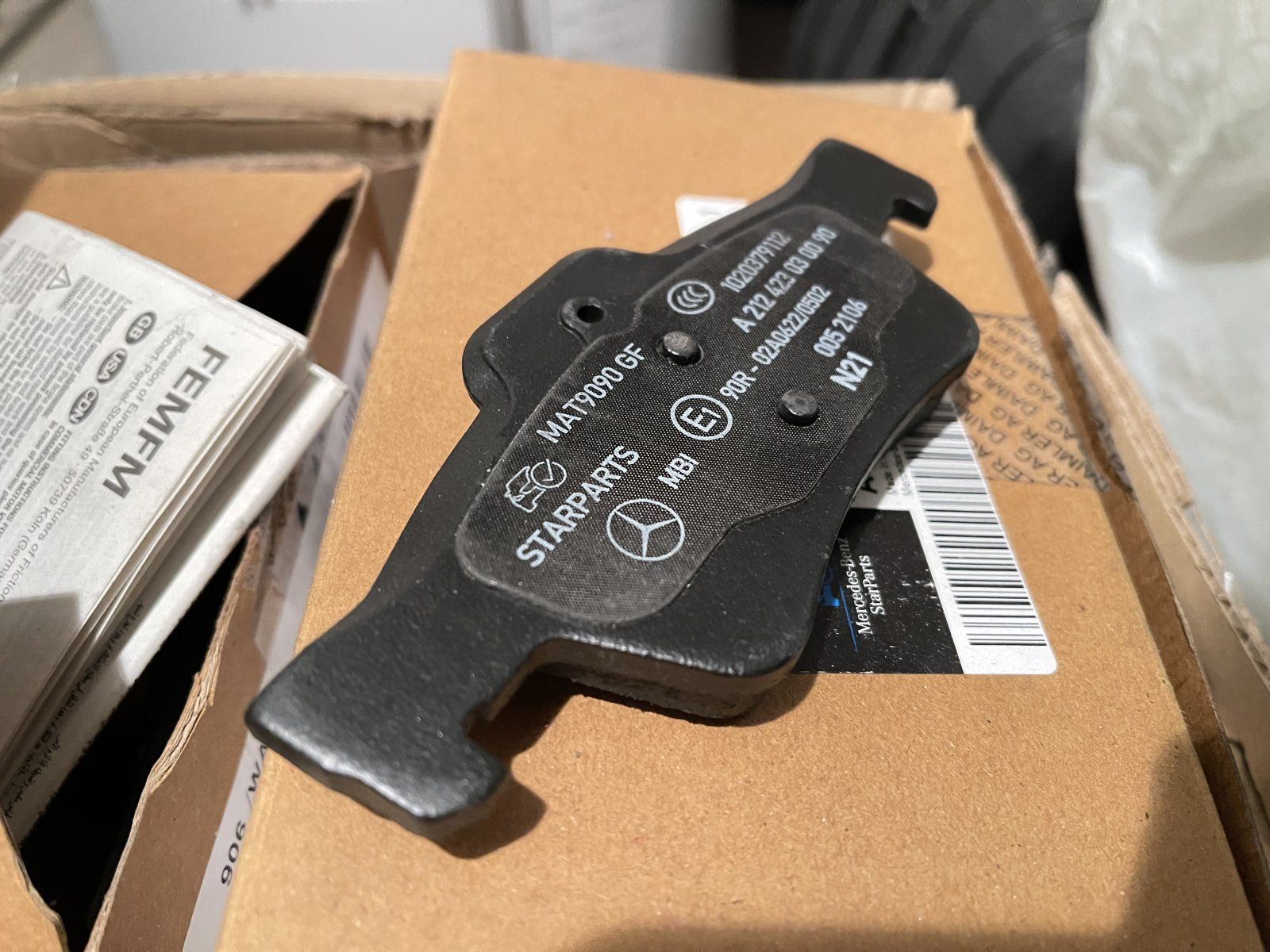

Sind power und power+ nicht der gleiche Reibkuchen bzw. hat die + ledeglich eine vernickelte Trägerplatte?
Hatte keinerlei Probleme mit c41 und power+ (vernickelt) und Brakestuff und Intend Aeros was Geräusche anging. Kann sein dass das neue Lochmuster der Budgetvariante etwas ungünstiger ist 🤷🏻‍♂️
Wenn nichts hilft und es tatsächlich an der Trägerplatte liegt, versuch mal mit einem sehr dünnen, festen Stück Klebeband die Rückseite/Trägerplatte zu bekleben... Wenns weg ist hast Du die Ursache und kannst Dir selber Gedanken machen ob Du die "Sauerei" mit dem Klebeband willst oder auf einen anderen Belag oder gar Scheibe wechselst.
Ich hatte beim Trial, nicht Trail Rad auch mal die Trägerplatten mit gewöhnlichem 3M Panzertape beklebt. Beim Einbremsen ist das schon geschmolzen, hat aber trotzdem den gewünschten Effekt gebracht, dass die Beläge nicht mehr im Sattel klappern. Beim MTB würde ich das aufgrund der ständigen Hitzeentwicklung nur mit Klebeband machen, das Hitzefest ist.
Ja der Reibkuchen soll identisch sein. An der Scheibe liegt es definitiv nicht, da die Powerbeläge wunderbar funktionieren. Das mit dem Klebeband lasse ich aber. Die Beläge wandern leider in die Tonne. Ich habe noch ein paar power+ und werde die mal testen. Mal sehen ob es reproduzierbar ist.
Mit aufgebauter Hitze kann es aber durchaus Zusammenhängen. Im kalten Zustand funktionieren die Tadellos. Nach relativ kurzer Zeit auf dem Trail lässt die Bremswirkung nach und es fängt an quietschen- in tiefer Tonlage.
Beim Einbremsen seinerzeit habe ich alles gegeben. Daran sollte es nicht liegen.
War Anfang November im Sauerland eine Woche in Bikeparks unterwegs, habe an einem Abend schnell die TS Power auf neue gewechselt und bin am nächsten Tag wieder in den Park. Nach einem halben Tag mit den nicht eingebremsten Belägen haben die sich angehört wie alte rubbelnde Maguras. Ich würde nie wieder ohne einbremsen mit neuen Belägen fahren, jedenfalls nicht, wenn sie direkt stark belastet werden
Neue Powerbeläge haben im Normalfall aber ihre Bremsleistung bereits nach wenigen Bremsungen.
Das halte ich für ein Gerücht.
Ich weiß ja nicht, was ihr so macht aber ich fahre die DRT schon seit 4 Jahren und seit einem viertel Jahr die MXA. Ich bau die Power+ Beläge ein und geh fahren. Ich hatte bisher noch nie Probleme damit und selbst bei der Ersten Bremsung ist schon ein Stoppie möglich.
