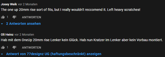

Zwar eine Anleitung für den 77designz aber die sind ja sehr ähnlich. Hier das Video:
Soweit ich weiß ist es beim intend sogar erlaubt den ein bisschen zu hebeln.
Wie viel Rise hat der?
Der hat nur 20mm Rise. Liegt wahrscheinlich an der komischen Form und der eher späten Absenkung.
Nach der Anleitung habe ich es probiert ab der verkantet in jeder Richtung...
Auch in den Kommentaren wird darüber geschrieben die habe ich leider nicht früh genug gelesen.
Hast den Vorbau mit dem mitgelieferten Spatel aufgebogen?
ich fahre den Intend mit einem Beast-Carbonlenker
Ja, den Spatel habe ich verwendet aber viel hat es nicht gebracht... :(

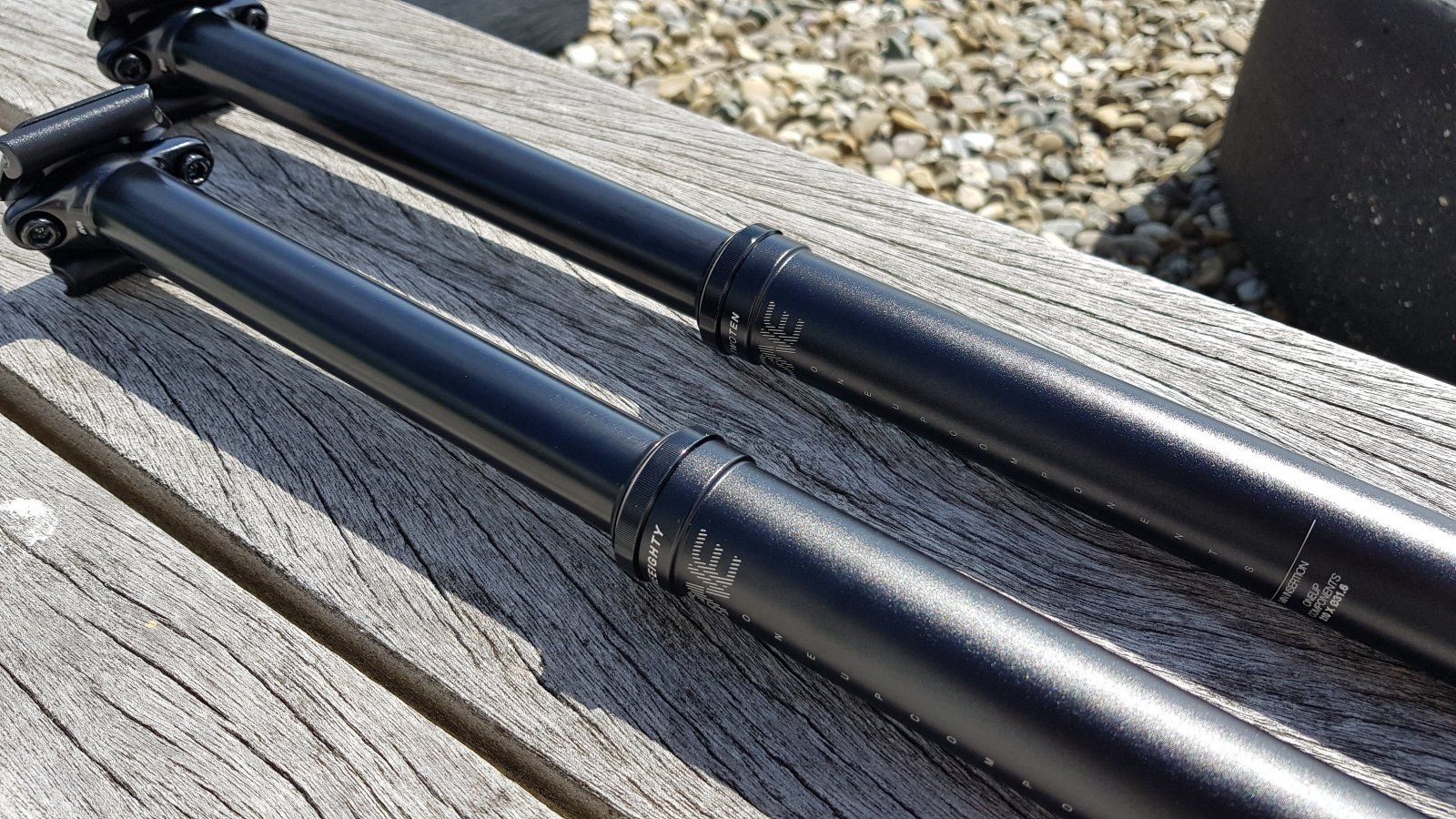

Heute ist schon die OneUp Sattelstütze in 210mm angekommen.
Lässt sich auch fast komplett versenken... o_O
Ich denke das sollte mehr als genug Bewegungsfreiheit bieten. 😂
Soviel Stütze ist ne Wohltat 😉
Finde auch immer genial, wenn der Sattel komplett aus dem weg ist. :)

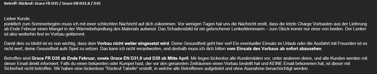

Die letzte Charge der Grace FR 35mm und Trail 31,8/35mm Vorbauten werden zurückgerufen.
Hoffentlich waren es nicht so viele... Das tut mir echt leid.
Mir tut es jetzt nicht so weh, da ich ja sowieso auf einen Grace Trail umsteigen wollte.

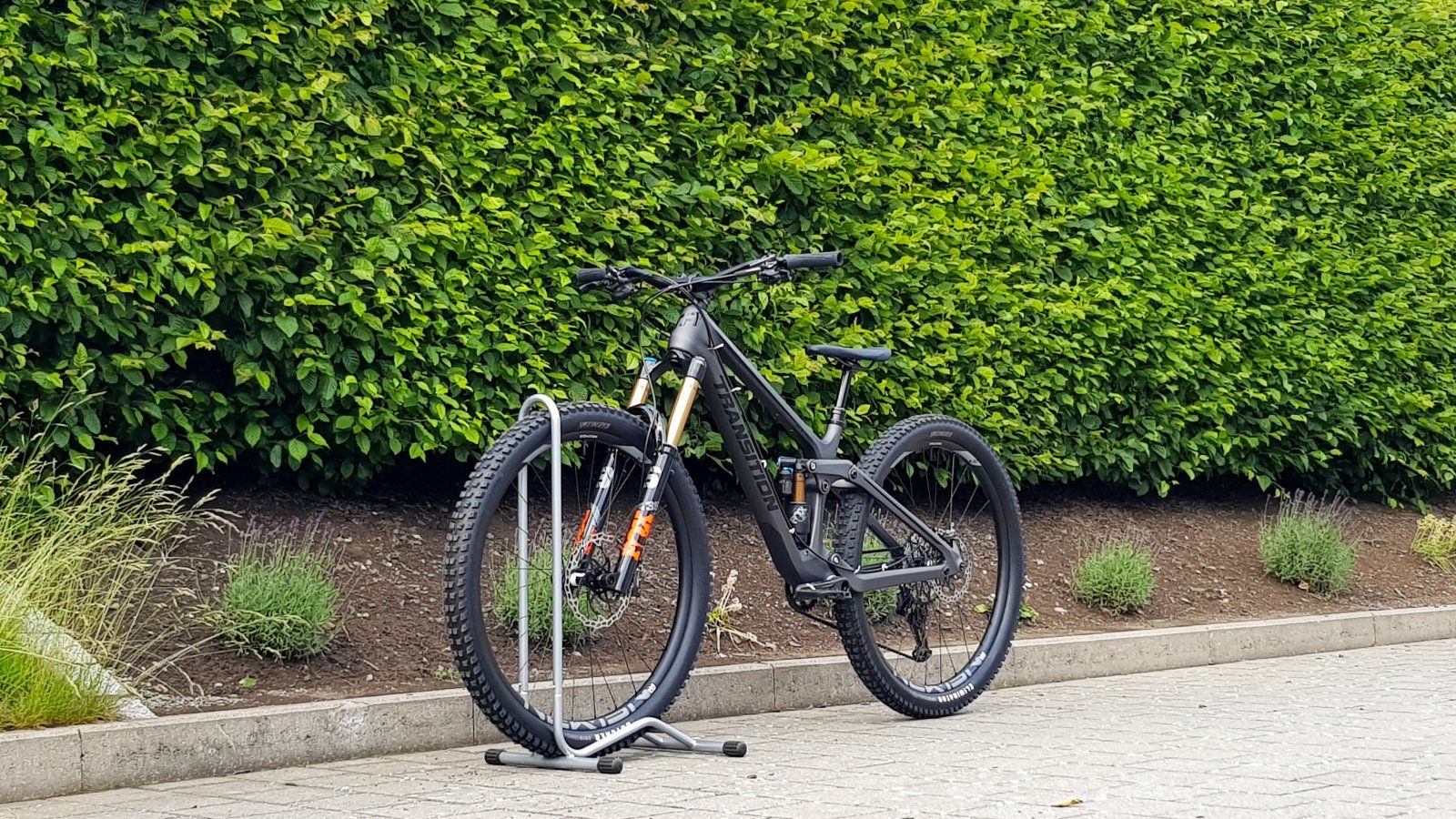

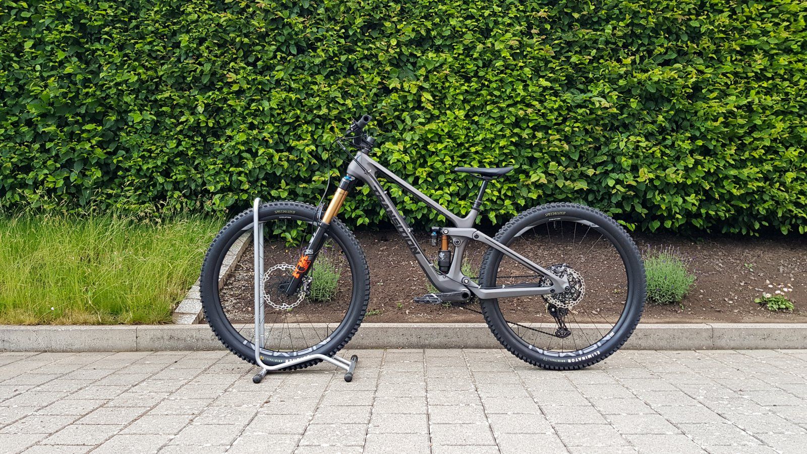

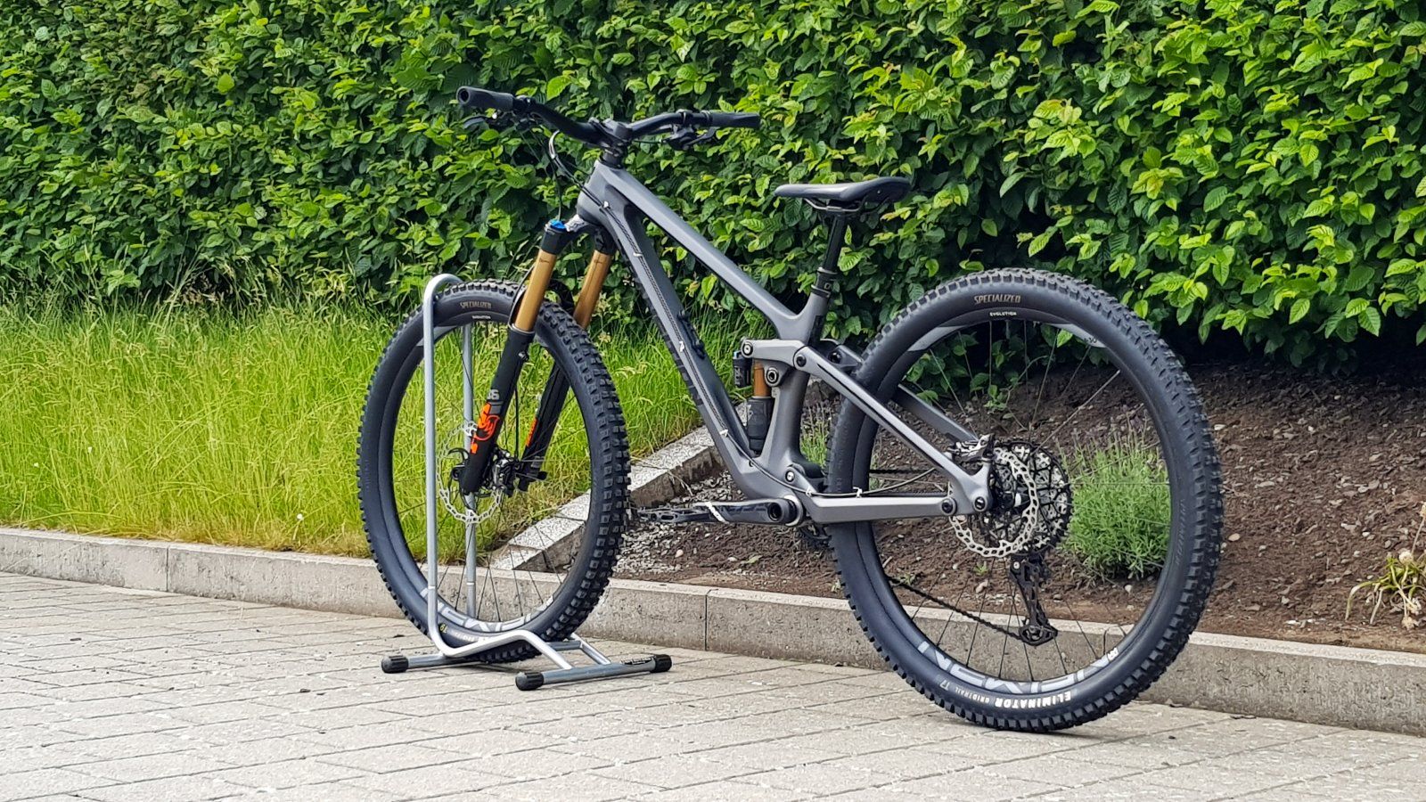

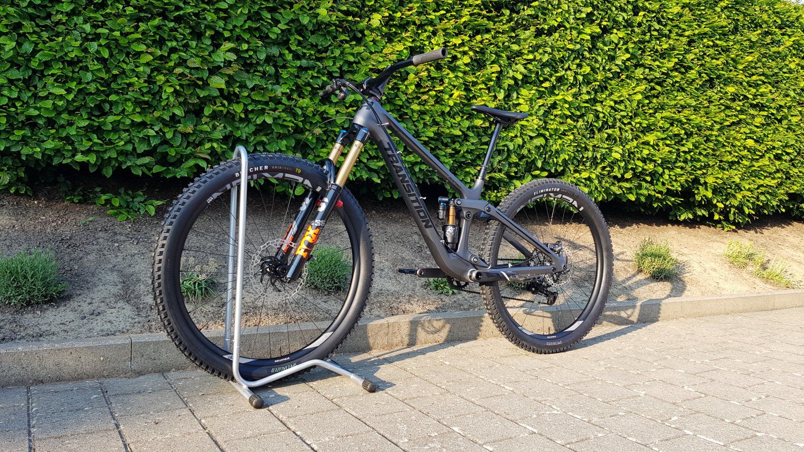

Ihr werdet es kaum glauben aber das Rad ist technisch fertig... :D
Brauchbare Bilder werde ich noch knipsen aber ein paar optische Details werden sowieso noch geändert...
Hier mal der aktuelle Stand:
Neu dazu gekommen ist der Intend Adapter... :)

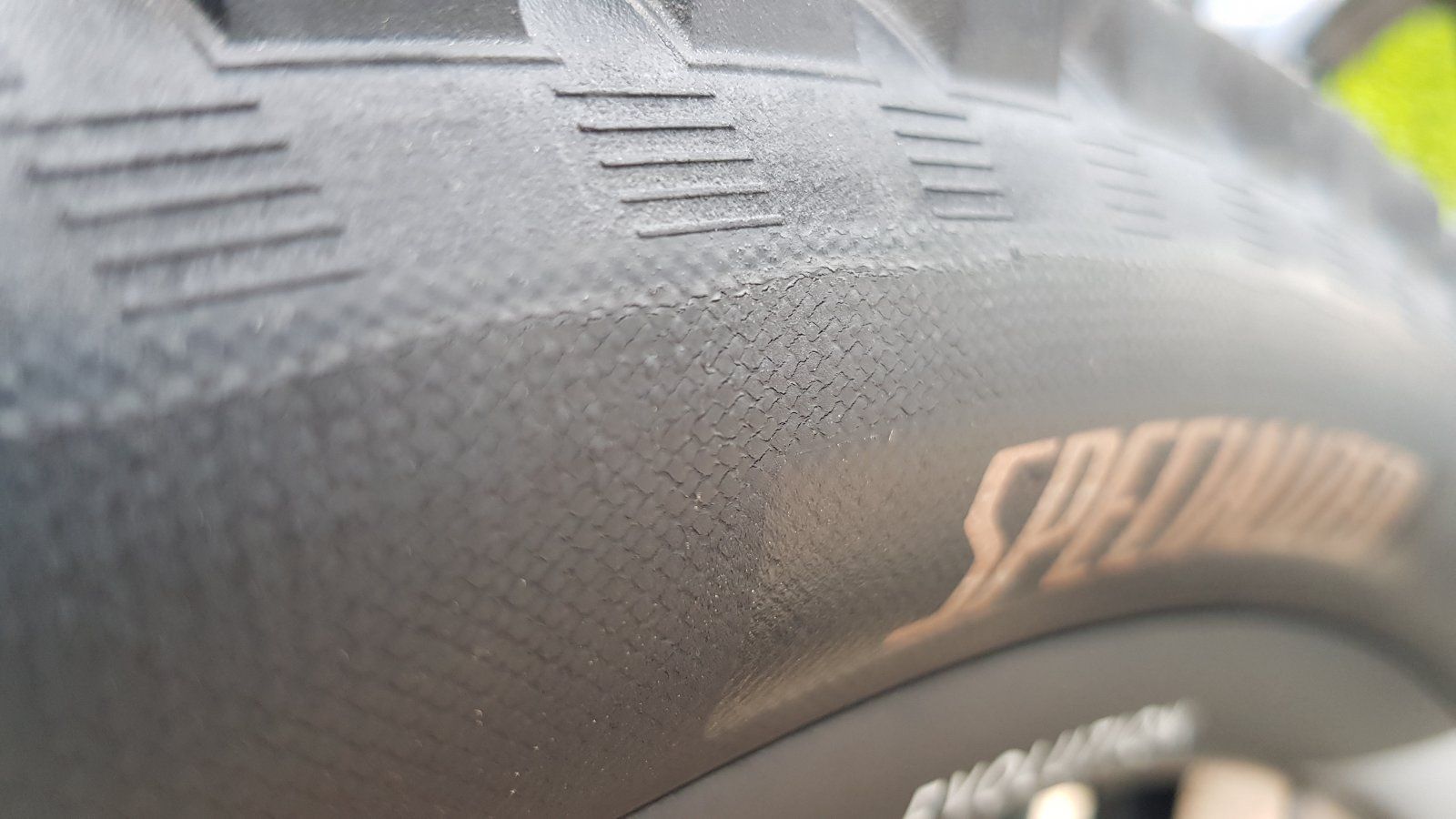

Was mir aber beim Bilder machen aufgefallen ist:
Der Vorderreifen hat mini Risse. Das kenne ich von meinen Schwalbe Reifen auch.
Aber nach 2 Jahren und nicht nach 2 Wochen...
Sind die Bedenklich?
