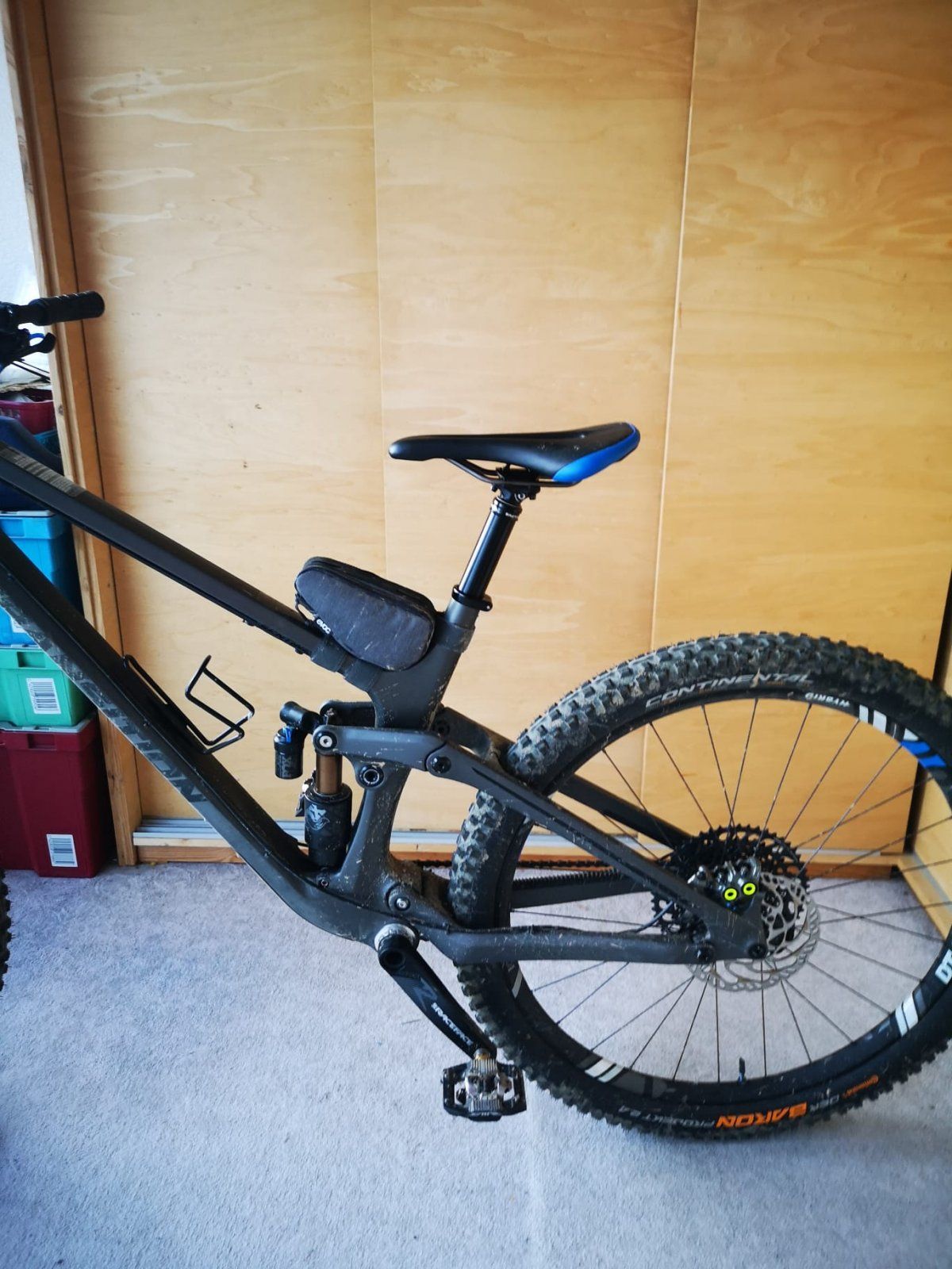

Wenn du damit die gelben Ringe der Bremssättel meinst: Das ist mir vorher gar nicht aufgefallenfind ich sehr gelungen, gefällt mir
und ein herz für tiere hast auch - die kleine babyeule, die auf der hinteren scheibe sitzt, ist ja süss

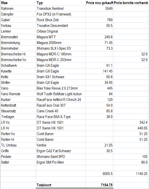

Das macht man am Anfang zur Planung und danach besser nicht mehrSo ich habe mal Kassensturz gemacht, was das Bike in etwa Wert hat.
Mich hats fast aus den Socken gehauen .
Mein Senti ist das erste Bike wo ich mal richtig lange fahren will. Früher habe das eine Bike ersetzt.Aber man gönnt sich ja sonst nix und macht das auch nicht jedes Jahr. Zumindest ich nicht.
Damit werde ich aber bestimmt lange Spass haben.

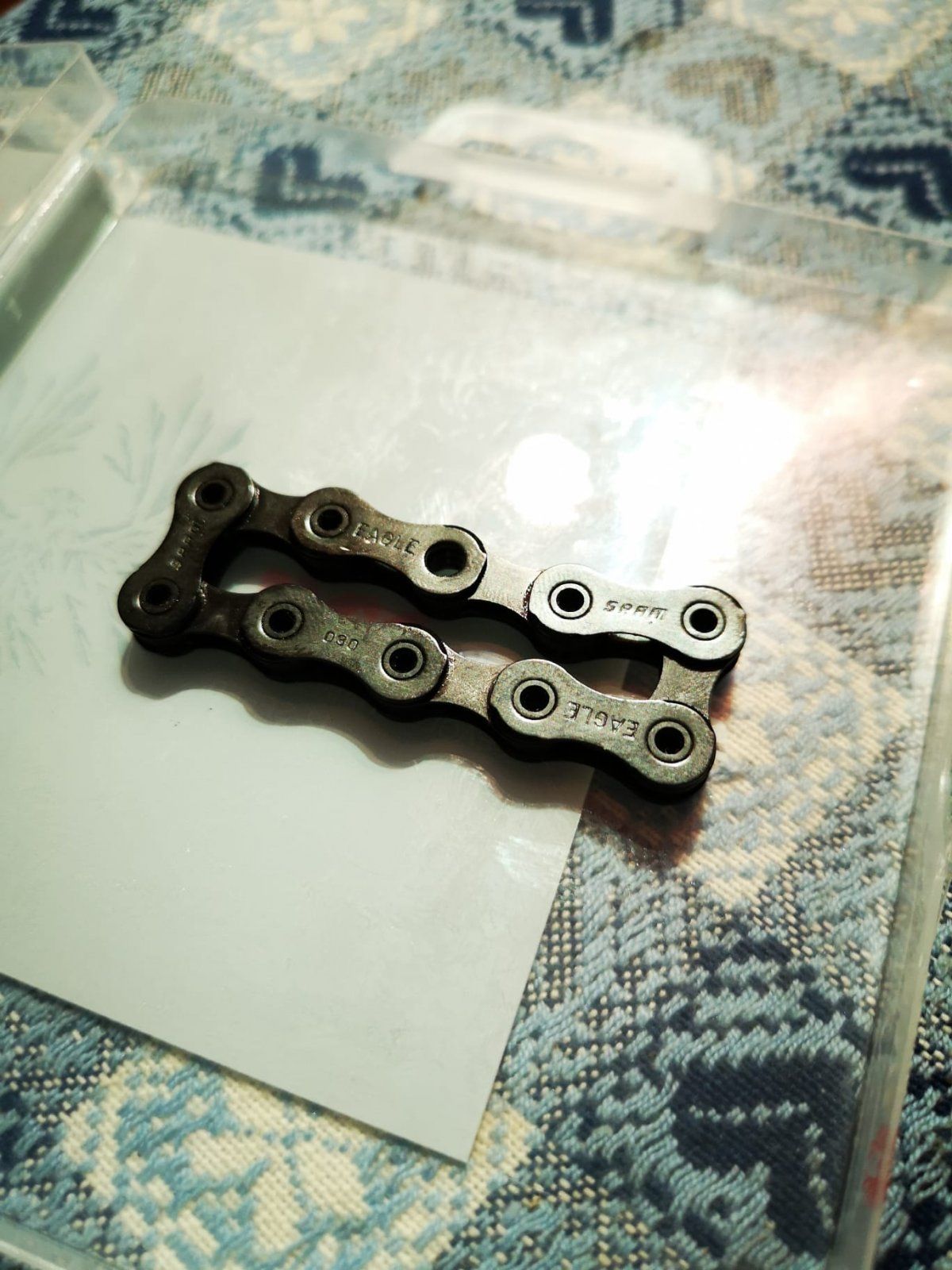

Das ist dass was von meiner Kette noch übrig ist. Laut Verpackung hatte sie 126 Glieder.Aber nun habe ich noch eine Frage: wie viele Kettenglieder hast Du gebraucht?

Nein passt nicht, da ich zu 90% mit der grossen Flasche (im Bild ist die kleine) fahre. Hab einen seitlichen zuhause und ausprobiert.wenn du nen flaha mit seitlicher entnahme oder nen fidlock nimmst, dann kannste die tasche vorne ins rahmendreieck packen...
