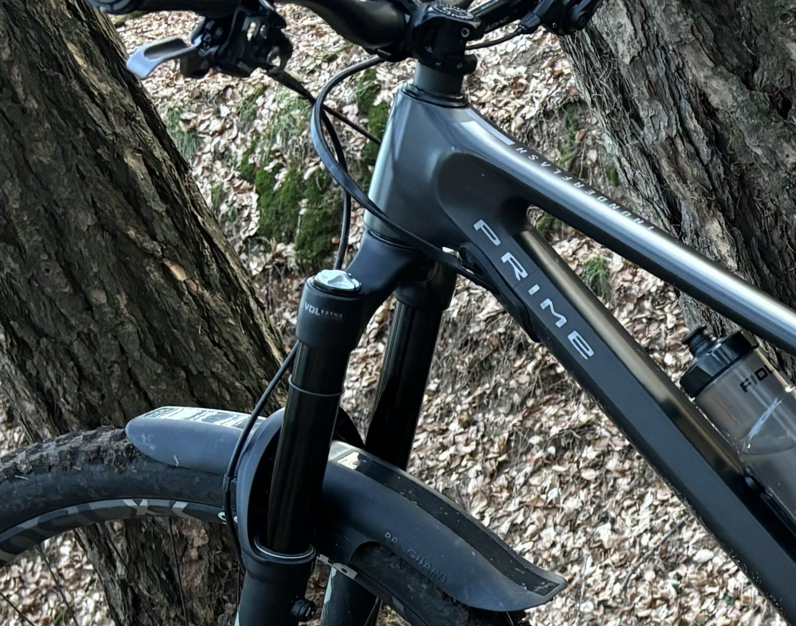

[A] Enduro Aufbau Nr. 2 - Prime Thunderflash aber anders?!

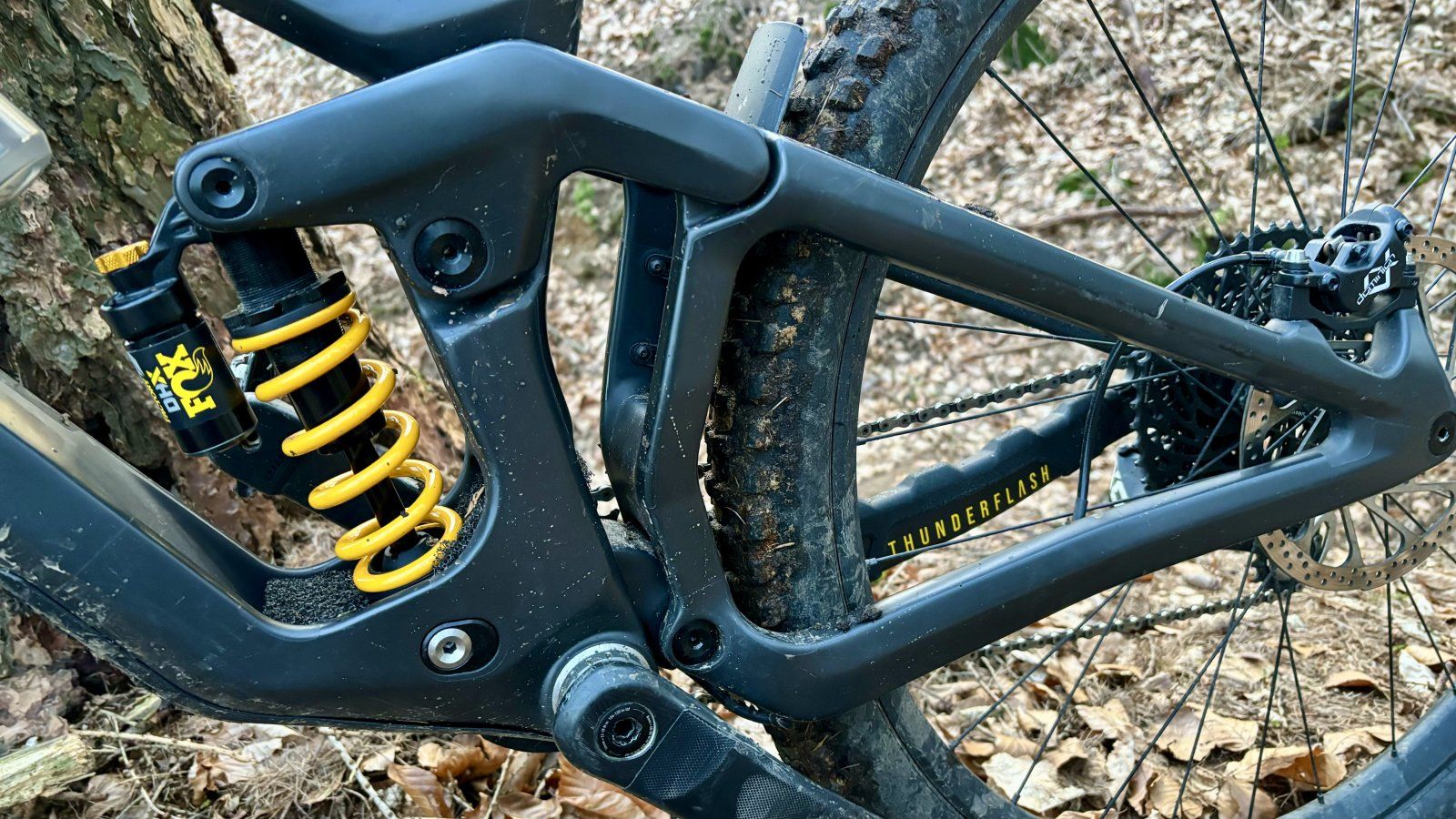

Lässt Du das Loch offen? Frage mich, ob man sich da nicht einen Haufen Dreck einsammelt.
Ja, das habe ich offen gelassen. :)
Bei mir mache ich aber unten in die Wanne noch etwas Motofoam rein. Habe immer angst, dass da unten was eingeklemmt wird.
Für welche Farbe hast Du Dich entschieden?

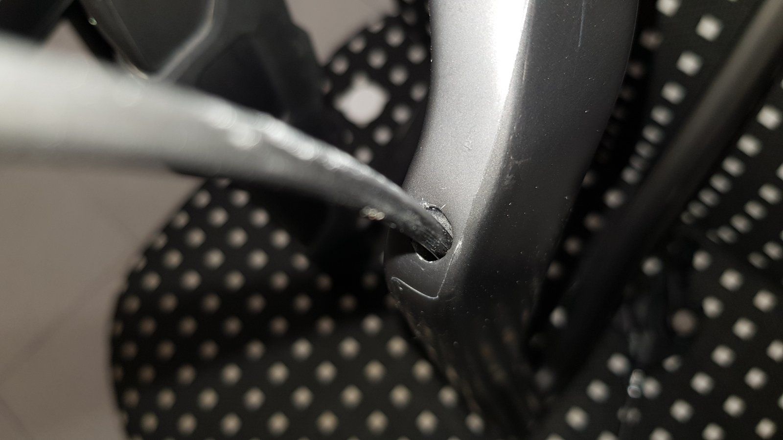

2. Hat jemand einen Tipp, was ich in diesem Fall zwischen Leitung und Rahmen machen kann?
Schrumpfschlauch und Isolierband waren schnell durchgescheuert bzw. verschoben.

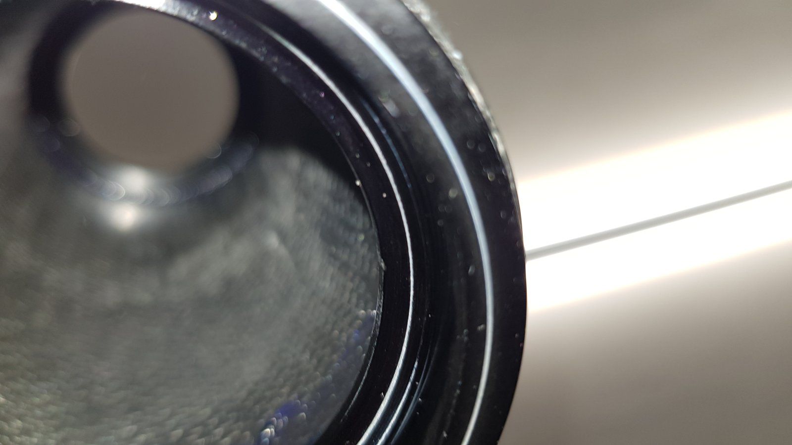

3. Ist die innere Riefe im Steuersatz vom Lager normal? Habe ich so noch nicht gesehen oder einfach nicht drauf geachtet. Die äußere kommt von der Dichtung vom Hope Steuersatz.

Leider habe ich aber seit dem Wechsel auf Edge und Grace EN nach jeder Abfahrt Steuersatzspiel und kann mir nicht ganz erklären woher es kommt. :(
Vielleicht habe ich es bei der ERA auch nur gekonnt ignoriert.
Zuerst dachte ich an den Steuersatz selbst, zumal dieser schon beim letzten Service Riefen hatte. Das obere Lager hat auch ein wenig vertikales Spiel. Ich denke, dass das so vorgesehen ist.
Aber jetzt habe ich doch öfter gelesen, dass der Intend Grace auf dem Gabelschaft rutscht. Carbon Montagepaste habe ich natürlich schon getestet. Werde jetzt noch einen anderen Expander testen, da der von Intend nicht wirklich fest sitzt. Ich glaube aber nicht, dass dieser das Problem ist, da sich das Spiel anfangs eliminieren lässt.
Heute ist mir noch aufgefallen, dass die Ahead-Kappe (ebenfalls Intend) vom Vorbau geklemmt wird.
Vielleicht hat jemand von Euch noch einen Tipp, woher das Spiel kommen könnte bzw. wie ich es dauerhaft loswerde. :D
Zu den Ursachen kann ich nichts sagen. Aber wenn ein rutschender Vorbau (mit)ursächlich sein sollte, könnte eine zusätzliche Klemmung des Gabelschafts helfen. Z.B. Bikeyoke Aimy.
Danke für den Tipp. :) Das Teil werde ich auf jeden Fall mal testen, sollte das eine Ursache sein.
Du kannst den Abstand der oberen und unteren Klemmung mal messen:
1. nach der Montage
2. wenn sich Spiel eingestellt hat
Durch den großen Ausschnitt ist bei mir immer der untere Teil der Klemmung nach oben gerutscht.
Sprich der Vorbau hat sich leicht verbogen.
Wenn sich die beiden Maße unterscheiden, weißt Du, dass das Rumdoktern an Kralle/Aheadkappe nichts bringt, sowas wie die Aimy allerdings schon.

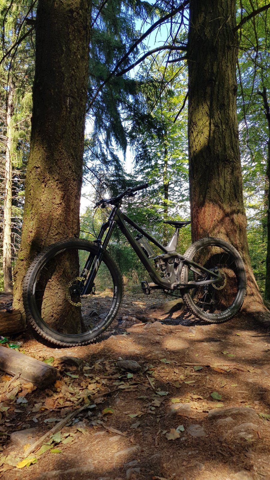

Ich kapere einfach einmal kurz dieses Thema:

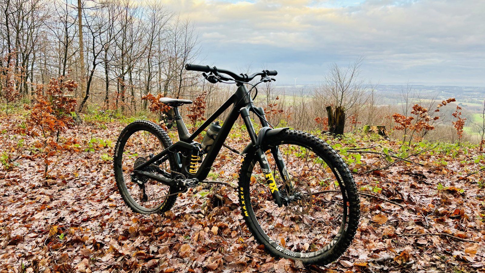

Derselbe Rahmen steht nun etwas anders da - mit einem weniger exklusiven aber nicht minder leistungsfähigen Aufbau:
  • Fox Fahrwerk mit 38 ELITE und Bomber CR mit Öhlins Feder, beide mit MST-Tuning
  • DT Swiss EX1501 Systemlaufräder
  • Hayes Dominion Bremsanlage und TRP 2,3mm Scheiben mit 203mm Durchmesser
  • SRAM X01 Schaltgruppe
  • One Up Carbon-Lenker und Sattelstütze 210mm
Das Ding ist bergauf gut und bergab richtig, richtig gut. Dass der Unterschied zu meinem Orbea Rallon so groß im Sinne von besser sein würde, hätte ich nicht gedacht.
Grüße, Lars

hier ein (leider unscharfes) Foto zu den Winkeln in der Wirklichkeit. M.E. ist der Lenkwinkel etwas flacher als 64 Grad (laienhafte Messung mit Smartphone sagt 63,6) und der Sitzwinkel bei vollem Auszug der 210er-Stütze auch flacher als 77 Grad (der Sattel ist schon nach vorne geschoben). Alles nicht dramatisch, es sitzt bzw. steht sich wirklich sehr gut auf bzw. im Bike. Geometriedaten sind halt auch meist großzügig auf- und abgerundet damit es sich besser vermarktet lässt. Ich bin immer noch jedes Mal geflasht wie gut der Hinterbau auf Rumpeltrails arbeitet. Schön ist auch im Vgl. zum Vorgängerbike Orbea Rallon oder auch meinem Evil Trailbike, dass sich der Hinterbau auf der Bremse kaum verhärtet.
Grüße, Lars
