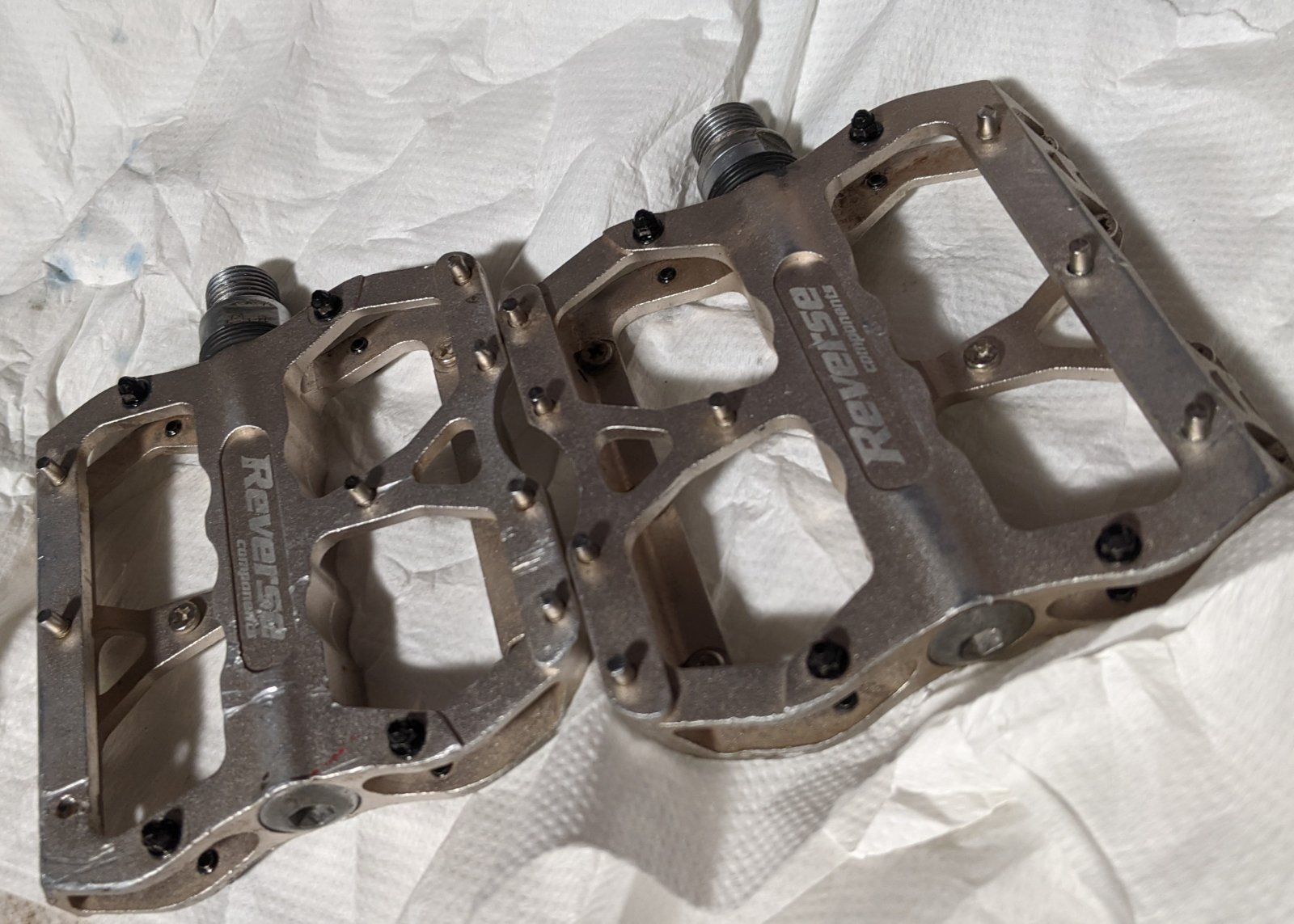

Teil des Tages: Pedale
Ursprung: Keller
Kosten: 0€
Die Reverse Escape lagen im Keller und sollen erstmal dran, passen ggf Okay zu den old fashioned Standrohren der Gabel.
Gereinigt und defekte Pins wurden getauscht...

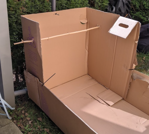

ich würde mit dem lackieren bis nach dem nächsten regen warten. viel zu viel staub in der luft gerade...
Da muss man derzeit einen Tod sterben. Entweder man lackiert heute, ggf morgen, mit dem Staubrisiko, oder man schiebt es weiter mehrere Wochen auf weil es erstmal wieder nass und kalt wird.

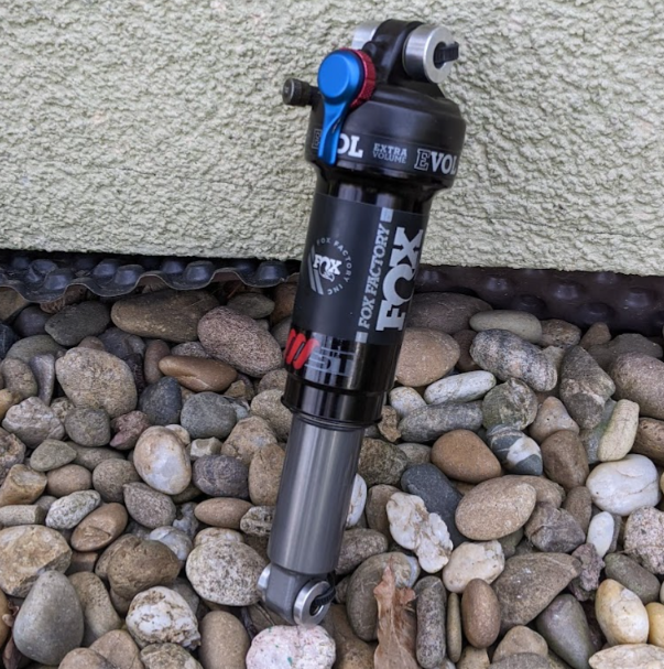

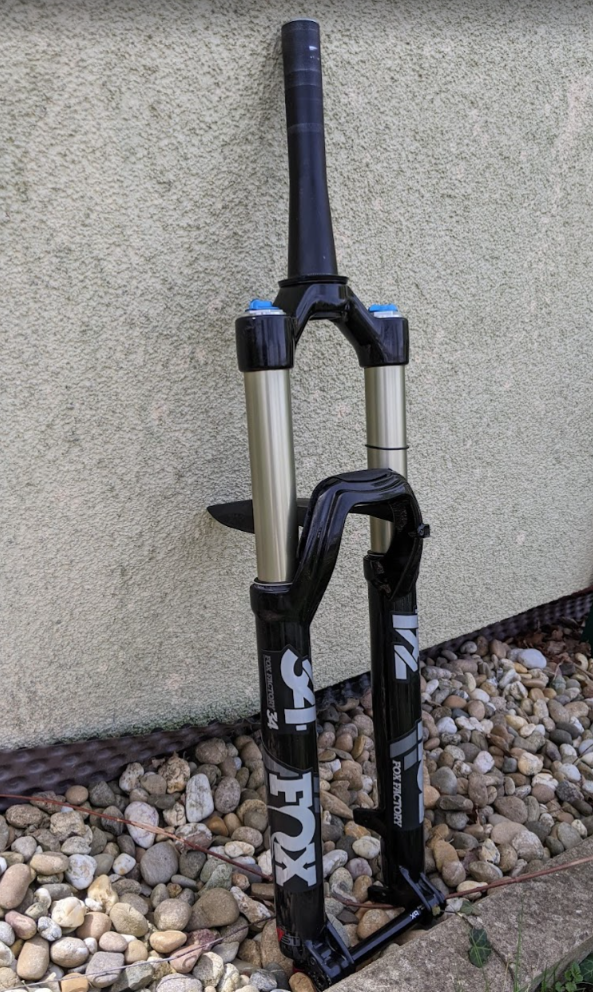

Ein kleines Update gibt es heute bei den Federelementen.
Gabel und Dämpfer waren bei Mario von MST und haben neben dem überfälligen großen Service auch eine Anpassung der internen Zug und Druckstufe auf ein Fahrerinnengewicht von 55kg erhalten.
Bei der Gabel war es möglich nicht nur die Zugstufe anders abzustimmen, sondern es konnte auch der Kolben ausgetauscht werden, der eigentlich nur beim FIT RC2Tuning verbaut wird.
Ach ja: das ist bisher das größte Loch in der Kasse mit 335,00 EUR

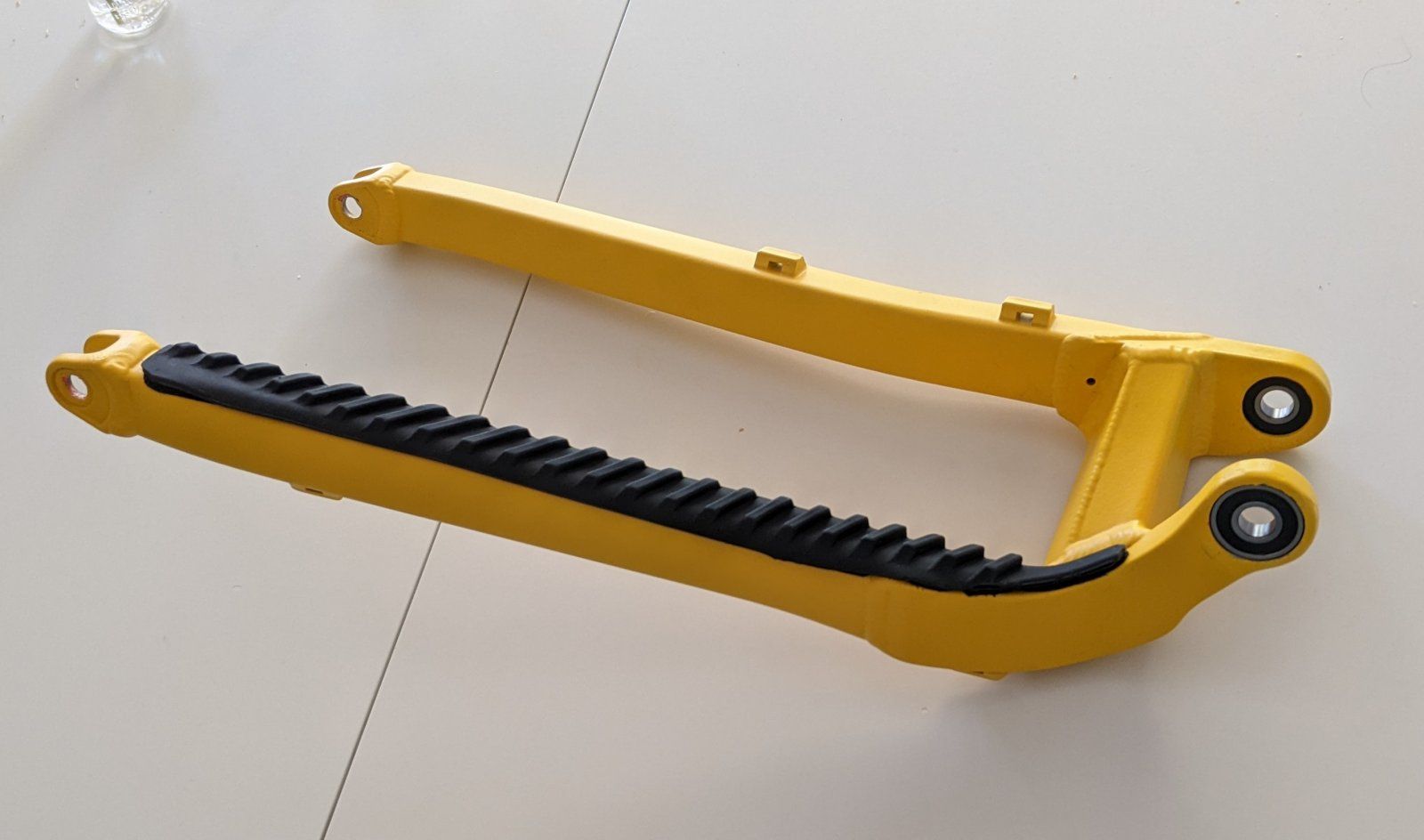

Dank des anhaltend guten Wetters hat der Rahmen mittlerweile seine Farbe bekommen.
Das war doch ein größerer Akt und auf meine Aussage, dass es beim nächsten Rahmen einfacher oder besser wird sagte meine Frau, dass es keinen nächsten Rahmen geben wird. :D
Das Ergebnis ist aus meiner Sicht durchaus gut geworden, aber natürlich nicht mit einer professionellen Lackierung zu vergleichen. Auch bin ich nicht sicher wie haltbar das ganze ist.
Wir bzw. meine Frau haben:

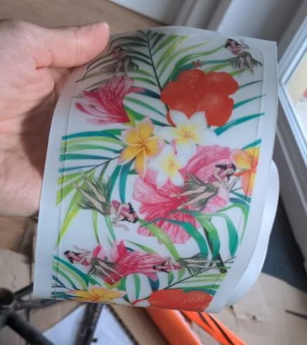

angeschliffen, Grundierung aufgetragen, 1-2 farbige Deckschichten und 2 Schichten Finisher (Klarlack) aufgebracht.
Vor allem beim Klarlack gab es ein paar unschöne Lacknasen, die aber zum Glück in dem Bereich sind wo die Hawaii Schutzfolie ihren Platz bekommen soll.

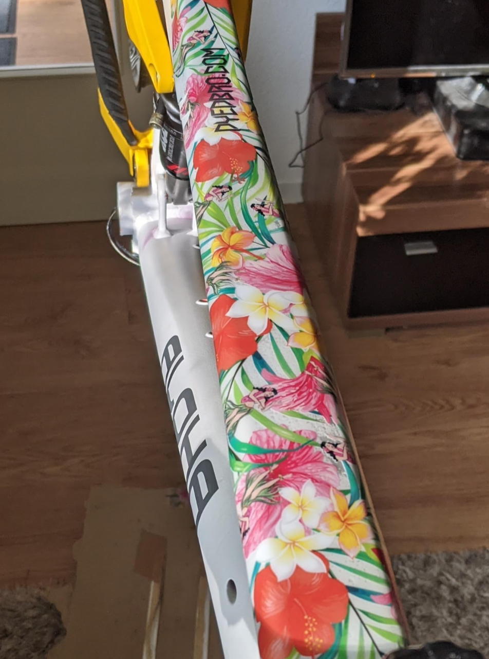

Ich habe nun angefangen, die Lager einzudrücken und den Rahmen wieder zusammen zu stecken. Auch die Schutzfolie hat Großteils ihren weg gefunden.
Bilder folgen....
Hier ein Vorgeschmack:
